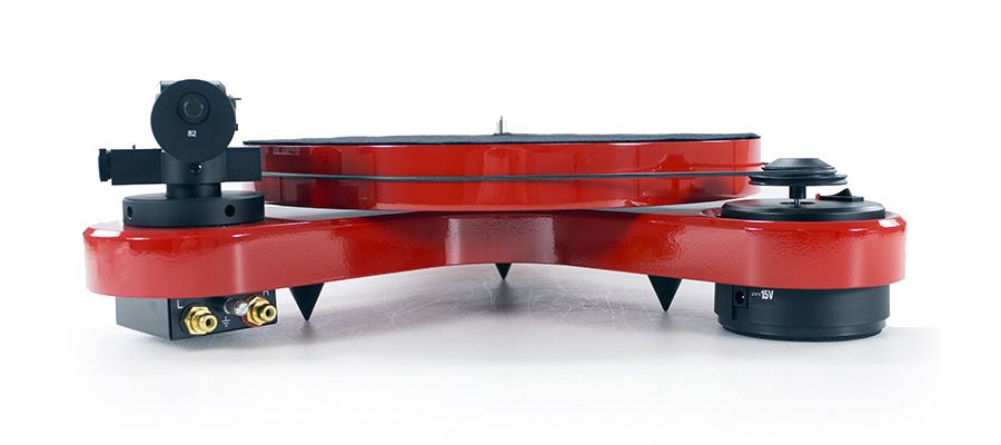

Står den på spikes? Hvordan får man den i vatter? kan det justeres? Kan spikes evt. udskiftes?
Tja, der er da lidt der skal tænkes igennem og afprøvesSmile.
