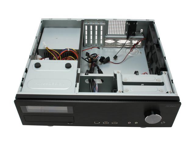

Er blevet helt i tvivl om, hvorvidt der er plads til dette inkl. Viaacces Cam i kabinet Antec Fusion Remote?
Mvh Chris

Der er rigelig plads. Hvorfor kommer du i tvivl?

Mail fra Dustin Home:
- er det fordi, der ikke er plads til stikket på bagsiden, eller hvad?
Der skal jo være plads til, at antennestikket kan sidde bagpå som på et almindeligt TV?

Sådan som ovenstående post er skrevet, så tror jeg ikke der er mange der forstår hvad spørgsmålet præcist var og hvad svaret præcist var.
Men for nu at tage den, så du og andre forstår det. FloppyDTV kræver full higth PCI hvis det skal side lodret i en PCI/PCI express port og vende med antennestikket og CAM ud mod bagen af kabinettet.
Ellers kan kortet monteres med floppy brackets som i skrivende stund er ekstraudstyr(fulgte en gang med til FloppyDTV, deraf navntet), og kan så enten monteres internt uden adgang i en 3½" bay(Her har du ikke adgang til selve cam og antennestik mv.) Eller du kan bruge et 3½" eksternt Floppy slot.
FloppyDTV med bracket så det kan monteres i 3½(internt eller eksternt):
FloppyDTV uden bracket(monteres i PCIExpress/PCI):
Tunerne tilsluttes Firewire, men bruger man ikke FloppyDTV 3½ floppy bracket, monterer man dem ofte som et normalt PCI kort og sætter dem i et ledigt PCI slot. Det er her du kræver full higth PCI support i dit kabinet...
Monteres tuneren i PCI slot er det vigtigt at forstå, at på trods af at den sidder i et PCI slot, så bruges pci slottet kun til at holde FLoppyDtv fysisk - Forbindelsen til computeren sker stadigvæk igennem firewire..
Når der sidder en 120mm blæser på højkant i kabinettet og PCI slots bagudtil, går fra top til bund.....Så har du full higth pci support...
Hvad de fortæller dig i Proshop, Dustin home og Getmore  det kan du ikke regne med....De er sælgere og ved ofte kun meget lidt om computere - og ift Medie Center og special produkter som FloppyDTV kan du godt vinke farvel til kvalificeret hjælp de fleste steder...

- det er så denne løsning, der er til mit valgte kabinet?
Og tak super svar, - og at du gider tage dig tid til at forklare tingene så grundigt.
Mvh Chris
