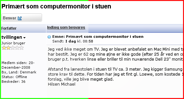

Forresten hvis du har skygger på alting, så er det fordi at tv'et tilføjer kunstig skarphed ofte ved brug af en unsharp mask algoritme.
Den giver en mere synlig kant imellem alting som har en kontrast til hinanden:
Cyberguyen Se dropdown menu
Oprettet: 24-Oktober-2006
Point: 4951
Funktioner Funktioner   Tak (0) Tak(0)   Citér Cyberguyen Citér  BesvarSvar Direkte link til dette indlæg Sendt: 08-Juni-2014 kl. 15:00
Jeg har prøvet at simulere hvad som sker med en tv skærm med kunstig skarphed:
Den grønne side er 1:1 pixelmapping og den røde er med 1:1 pixelpamming og kunstig skarphed.
Hvis man zoomer ind, så kan man se forskellen på bogstaverne med skyggerne.
