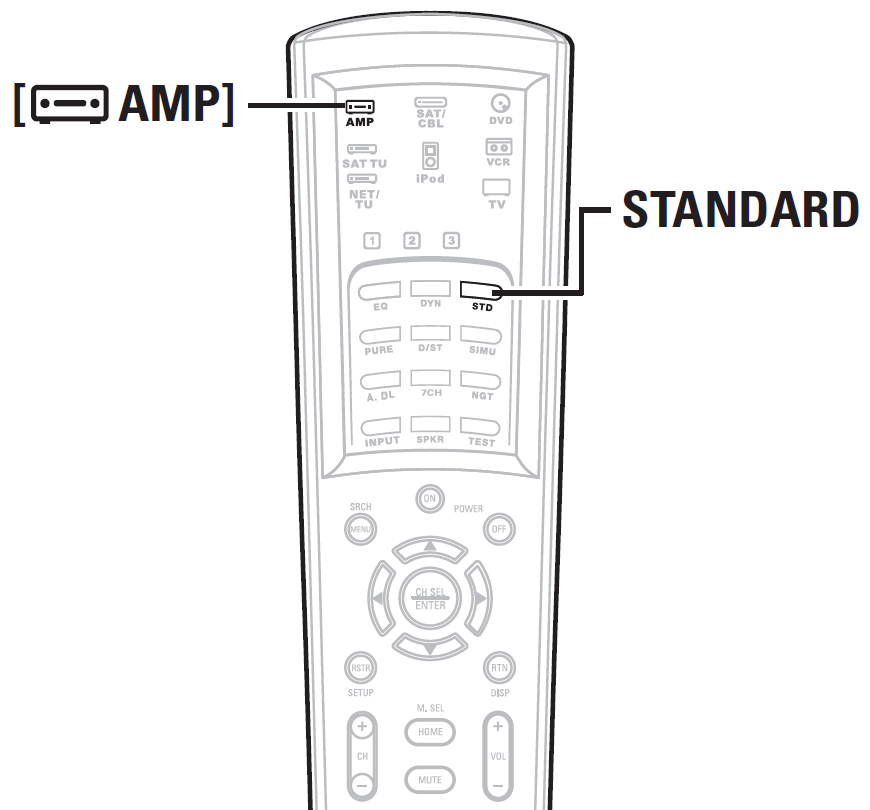

Kan du skifte det der "stereo mode" til noget "SPDIF"/"Digital" (gerne noget  "non-encoded digital something something") så gør det. Smile
Oprindeligt skrevet af Surround4U Surround4U skrev:
På mit software (Console Launcher hedder det) Står den som standard på det input der hedder "Mic/Line in". Der kommer ingen lyd hvis jeg vælger denne, men det er ikke nyt for mig. Så vælger jeg istedet den der hedder "Digital Out" Som må svare til det du nævner i ovenstående quote.
Helt korrekt. Dette er som det skal være.
Jeg ved ikk helt hvad du mener med den der Auto mode. Jeg har en auto kallibrerings funktion der kører lydene igennem på alle højtalere med "white noise" og her kommer lydene som sagt ud af alle højtalere.
Det er dekodningen af kildens lydformat (f.eks. DVD 5.1, musik stereo) der skal stilles til auto. Så kan den selv finde ud af at skifte mellem f.eks. Dolby Digital 5.1, DTS 5.1 og stereo. Kom lige til at se at vi har samme receiver, så jeg kan fortælle dig at det gøres ved at trykke på AMP indtil du kan trykke på STANDARD.
Det kan dog godt være du skal skifte mellem STEREO (D/ST) og STANDARD (STD) når du skifter mellem musik og film. Burde dog ikke være nødvendigt. Smile

- Hmm... Jeg har lige trykket på std knappen på remoten og min receiveren blinker en enkelt gang men forbliver i "stereo mode"
- Igen, ikke rigtig nogen forskel :/
Det er også helt korrekt, den bør kun skifte når du sætter en film (eller andet med multikanal lyd) på. Prøv at sætte noget musik på, så skulle den gerne forblive i stereo, der efter sætter du en film på med enten Dolby Digital 5.1 eller DTS 5.1 og så skulle den gerne skifte til "Dolby Digi 5.1" eller "DTS 5.1".
Ellers skal du som sagt prøve at tjekke i lydkort softwaren om du kan lave "stereo mode" om til noget i stil med "non-encoded digital output" eller bare "Digital"/"SPDIF".
Der vil som sagt kun være forskel når du skifter mellem musik og film. Ved film skal den stå på STANDARD (STD), og ved musik skal den stå på STEREO (D/ST). Dog lader det til af ovenstående at dette er unødvendigt (altså manuelt skifte mellem stereo og standard ved skift mellem film og musik).
