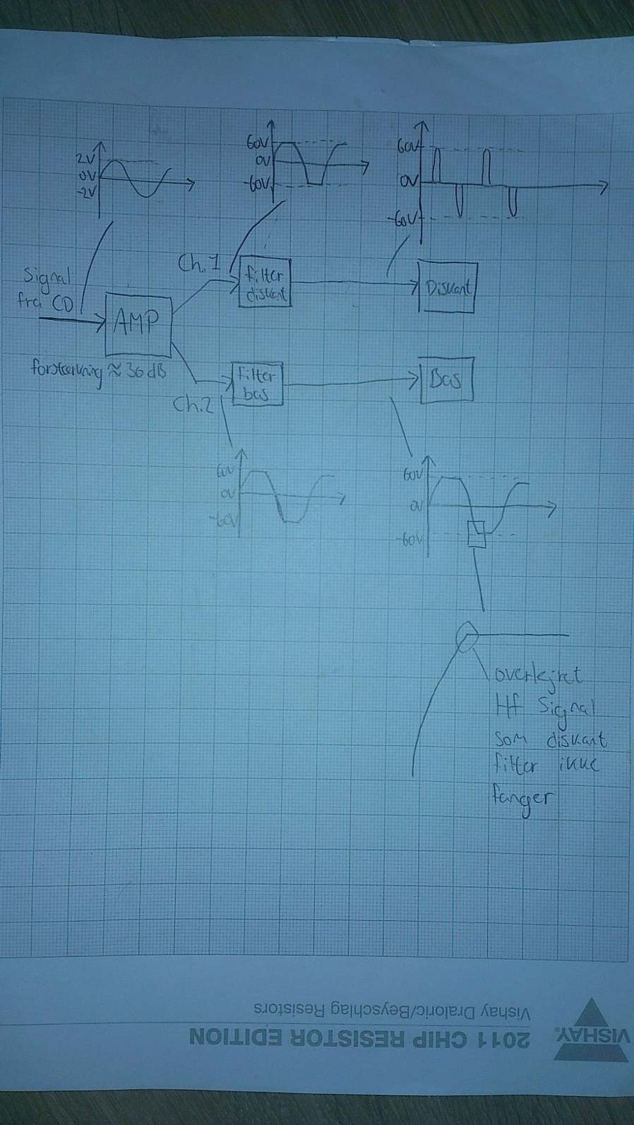

Generelt er der 2 stedet i en effektforstærker effekten begrænses.
Jeg vil være lidt quirky og tilføje et tredje sted: Volumenknappen!
Forstået på den måde, at hvis du i forvejen ikke udnytter effektpotentialet i forstærkeren, så kan det være fuldstændigt lige meget at tilføre mere. Hvis du ikke oplever at forstærkeren klipper signalet, så tilfører mere effekt i sig selv ikke noget. Du skal se max effekt som "tophastigheden", det er isoleret set lige meget hvad tophastigheden er, hvis du ikke skal køre så stærkt alligevel. Den skal bare være "høj nok". Hvis man er utilfreds med lydkvaliteten, så drejer det sig netop som oftest om _kvalitet_, ikke om mere effekt. Og sådan lidt populært sagt, så bliver kvaliteten ikke bedre fordi du bruger dobbelt så mange. To rådne æg smager ikke bedre end ét.
En af bi-ampingens største fordele er, at HVIS du rammer loftet og forstærkeren forvrænger - og fordi det meste energi ligger i bassen så sker det ved groft sagt samme niveau hvad enten du biamper eller ej - så sender du ikke forvrængning ud til diskant-enhederne, som ellers normalt er dét man brænder af først når man spiller for højt. Bi-amping er derfor en rigtigt god beskyttelse af diskant-enhederne, hvis man er typen der har det med at futte højttalere af lørdag nat. Derfor er bi-amping som sådan ikke nødvendigvis en dårlig idé hvis man alligevel har muligheden, men det er ikke nogen mirakel-kur og ikke noget jeg mener man skal vælge udstyr ud fra, hvis fokus er lydkvaliteten.

Skrevet af: helljohn
Skrevet den: 18-Juli-2012 kl. 19:08
He he helt enig Tongue

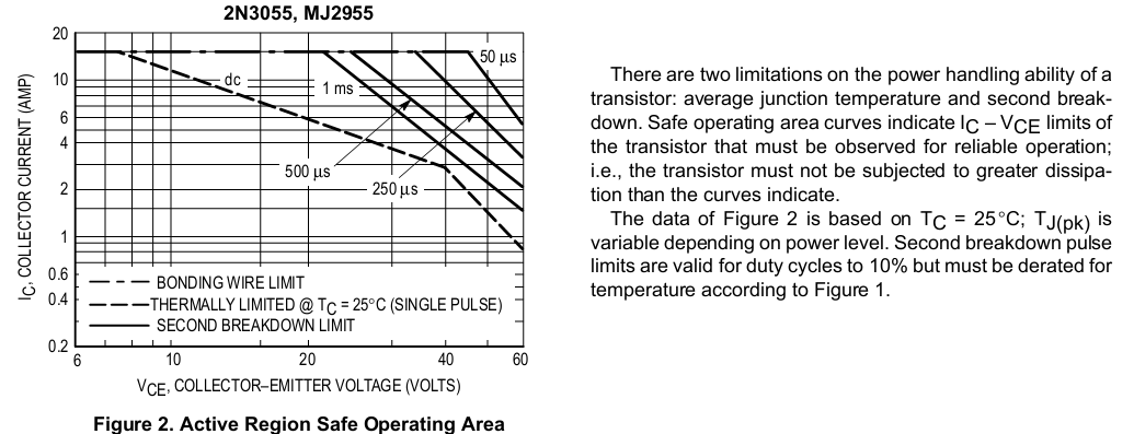

- - - Hvis du ikke oplever at forstærkeren klipper signalet, så tilfører mere effekt i sig selv ikke noget. - - - -
En af bi-ampingens største fordele er, at HVIS du rammer loftet og forstærkeren forvrænger - og fordi det meste energi ligger i bassen så sker det ved groft sagt samme niveau hvad enten du biamper eller ej - så sender du ikke forvrængning ud til diskant-enhederne, som ellers normalt er dét man brænder af først når man spiller for højt. Bi-amping er derfor en rigtigt god beskyttelse af diskant-enhederne - - -
Når en forstærker klipper er det fordi at den forsøger at sende flere volt ud end strømforsyningen er på. Det sker når indgangsspænding * gange forstærkning bliver for stor. Frekvens indholdet i de 4 punkter hvor de 2 vandrette dele af hver svingning starter og slutter er af højer frekvens end resten af signalet og vil derfor blive ledt til diskanten af delfilteret. Diskanten brander lige så nemt af selv om basenheden sider på en anden udgang.
http://en.wikipedia.org/wiki/Clipping_%28signal_processing%29 - Et pænt billede men, jeg har ikke læst teksten.
Nu er selv jeg ikke fejlfri Wink men ovenstående mener jeg nu ikke du har ret i. Hvis det forvrængede signal sendes ind i højttalerens bas-terminal, så sørger delefilteret jo netop for at det signal _ikke_ bliver sendt til diskant-enhederne.

Skrevet af: Suckyboyfriends
Skrevet den: 23-Juli-2012 kl. 15:38
Otto J: så vidt jeg kan se på mine højtalere er der ingen forbindelse i delfiltret når de kører BI AMP
Men omvendt så er det strømforsynigen der giver op når der clippes og det vil jo betyde forvrægning af alle kanaler i drift.
Man kan ikke vide alt og de fleste kan tage fejl, så det er naturligvis ok (her på recordere tager jeg også væsentligt mere fejl end dig). Det forvrængede signal kommer jo ind på alle terminalerne og dermed på diskantindgangen. Delfilteret til diskanten stopper ikke hele signalet fordi det indeholder høje frekvenser når det klippes og ikke kun den originale lave frekvens. Grunden til at det er signalet til bassen der ødelægger diskanten er at det er det signal med mest styrke og dermed det signal der først får forstærkeren til at løbe tør for volt.
Bi-Amp/wire ændre ikke noget i forhold til Uno-amp/ wire, når vi snakker afbrænding af diskanter.

Skrevet af: Hamsjael
Skrevet den: 23-Juli-2012 kl. 23:21
Oprindeligt skrevet af Hamsjael Hamsjael skrev:
 Hvis det antages at indgangssignalet er et 20 hz sinus signal vil diskant/mellemtone stadig modtage den clippede del af signalet, altså lige i "knækket" da frekvensen dér er meget højere end det egentlige signal.
Helt konkret, så er det hér kæden hopper af for mig. Hvis indgangssignalet er et 20 Hz sinus signal, så trækker diskant-kanalerne jo slet ikke nogen effekt, og jeg kan ikke se hvorfor de skulle begynde på det fordi bas-kanalerne klipper?
Ok, hvis vi så siger at signalet fra lad os sige en CD afspiller er 20 Hz sinus med en amplitude på +-2 volt. Det forstærkes så til eksempelvis 50 volt gennem forstærkeren. Hvis strømforsyningen kan levere 60 volt er det ikke noget problem. Der skrues så op så signalet skulle have været forstærket til 65 volt, men da strømforsyningen kun kan lever 60 volt vil forstærkeren clippe og signalet som højtaleren "ser" vil være en 20 hz sinus der skulle have haft en amplitude på 65 volt men hvor toppen er "klippet" af. Lige i de to punkter hvor der klippes vil frekvensen være eksempelvis 10000 Hz hvorfor filteren til diskanten leder det videre som det skal.
Kan godt tegne det hvis det ønskes?
Skrevet den: 24-Juli-2012 kl. 00:24
Måske skal jeg bare gå i seng, jeg føler mig tungnem lige nu... De to kanaler der trækker diskanterne, skal jo i den situation ikke BRUGE nogen effekt overhovedet. Du klipper et signal der ikke er der. Jeg forstår godt hvorfor bas-kanalens forstærker sender diskant ud, og hvis det IKKE var bi-amping, så ender dét i diskanten. Men hvorfor sender diskant-kanalerne lige pludselig strøm ud - det må du forklare mig. Ja, gerne tegning hvis det hjælper.
Du får det til at lyde som om forstærkeren skubber strøm ud, hvadenten det skal bruges eller ej, men filteret gør jo netop at der er en meget højere impedans (stigende i takt med faldende frekvens) i bas-området, hvilket gør at der ikke trækkes strøm igennem, fuldstændigt ligegyldigt hvilket input-signal du smider ind i udgangene. Hvorfor klipper den så?
Dét du siger er jo at hvis vi forestiller os at du nu slet IKKE tilsluttede bas-kanalerne, kun diskant-kanalerne. Så spiller du en 20 Hz tone, og skruer op til hvor forstærkeren i teorien skulle levere 65 volt. Det giver ingen lyd, da delefilteret skærer signalet væk (og enheden ville ikke kunne spille det alligevel) Her mener du så forstærkeren skulle klippe signalet. Men det gør den jo ikke, for eftersom der er meget høj impedans ved 20 Hz, så trækker du meget lidt strøm igennem, og derfor løber du netop ikke tør for strømforsyning.
Du trækker jo først strøm igennem når der er noget tilsluttet. Det er jo ikke sådan at du sender et fuldt signal ud fra forstærkeren, og delefilteret så fjerner bas-delen. Delefilteret sørger for at forstærkeren IKKE sender bas-delen afsted overhovedet.
Here goes. Er dog ikke sikker på at signalet til diskanten efter filteret ser 100% sådan ud, men det er noget i den dur...

Det bliver den også nød til for at rede en 2N3055. http://www.datasheetcatalog.org/datasheet/motorola/2N3055.pdf - Er spændingen på 28 volt er 2N3055 kun opgivet til under 4A og det er ved 25° og for en enkelt puls.  En moderne 7.1 SR bliver en del varmer.
Hvordan læser du det?
Undskyld men henvisningen til Fig 2 side 2 røg åbenbart ud under omskrivning/ stavekontrol.
Bruger DC kurven ,1ms med 10%duty cycles er længer væk fra musikken.
Hvornår har du 28 volt hen over Collector - Emitterstrækningen, når der er 28 volts forsyning?
Hvilken strøm trækkes der er?
Hvis det eneste musik der er en enkelt tone med fuldt udslag og der er -/+ 90° fasedrej. 28 divideret med højtalerens impedans i den afspillet frekvens.
Med andre ord maksimal strøm Wink
Når der er 28 volt over transistoren, er den slukket, jo mere transistoren tænder jo lavere er C-E spændingen. Når trnsistoren er fuld åben og der trækkes maksimalt strøm gennem den er C-E spændingen næsten lig nul.
90 graders fasedrej ser du vidst aldrig......
Ved ikke lige hvor vi er på vej hen, men det kommer nok.
OK så antager vi at forstærkeren ved fuld styrke skal kunne klare 45° fasedrej. Så får vi også mere for pengene end hvis vi jeg holder fast i 90°.
Er ikke lige med på hvorfor det er så vigtigt om det er ved 0,0 eller 1,0 volt ud, men jeg vælger at holde fast i at der går strøm ved 0,0 volt. Det er jo nok en AB og ikke B forstærker. Desuden påstår jeg jo så også at der går strøm i den andet transistor sæt der trækker spændingen til modsatte polaritet.
Ved 0 volts udgansspænding trækkes der kun tomgangsstrømmen gennem udgangstransistorerne. Til gengæld er der 28 volt over transistorerne.
Ved "fuld drøn" er der 0 volt over transistoren og 28 volt på udgangen. Den tabel du hentyder til omhandler den maksimale effekt som transistoren kan lede bort, effekten kommer ved at gange strømmen gennem transistoren med C-E spændingen.

Although it may seem impossible (or at least highly unlikely), the voltage and current into anything other than a resistive load will not be in phase. Capacitive loads have a 'leading' phase, where the current waveform occurs first, followed by the voltage. Inductive loads have a 'lagging' phase shift, meaning that the current lags (is behind) the voltage.
As you can see, the voltage comes first, followed by the current (lagging power factor because of inductive load). In this case, the phase angle is a little over 45°, and was simulated by placing a 700uH inductor in series with the 4 Ohm load resistor. While not exactly the same as a loudspeaker load, it is good for simulations as it enables accurate determination of the peak transistor dissipation.
It must be understood that these conditions are steady state - the signal has to be present for a sustained period before the voltages and currents achieve their steady state values and relative phases. The actual time needed varies, based on the damping applied to the system, and many other factors, but in general, about 3 to 4 cycles will actually be enough. Normal music will easily be able to set up the necessary conditions for the voltage and current to be out of phase with any loudspeaker system. Let's have a look at the phase response of the speaker system shown in Fig 1.
Figure 4 - Phase Response of Simulated Speaker
The phase varies over approximately +/-50 degrees, and while this is fairly realistic, some speakers will exceed this.
Worst case (never achieved with any loudspeaker), is a 90 degree phase shift. This means that when the voltage across the transistors is at the minimum (turned fully on), the current is also at a minimum. That seems pretty good - zero dissipation can't be all bad. The problem is that the converse also applies, so when the voltage across the transistor is at the maximum, so is the current!
