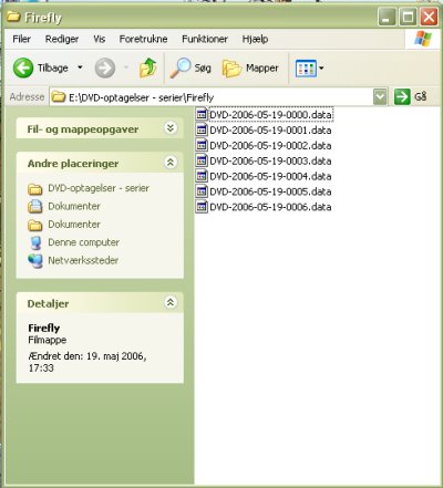

Skrevet af: Thorvald
Skrevet den: 19-Maj-2006 kl. 19:27
Ser det her rigtigt ud? Kan jeg så omdøbe, det før .data til hvad jeg vil??

Skrevet af: spawn
Skrevet den: 19-Maj-2006 kl. 22:12
Tak for ordene Thorvald - det er ikke så svært at være genial når softwaren er god
Ja, du kan også gøre detsamme for optagelser du blot har kopieret ind på harddisken, så vælger du stadig add dvd-video og vælger bare den folder de ligger i istedet for at vælge diskdrevet. Den er ligeglad om det ligger på en fysisk disc eller på harddisken bare filerne der lå på disken ligger i folderen.
Ja, du kan sagtens omdøbe filnavnene til hvad du vil før .data - den er også ligeglad med filnavne.
Mht. menu - hvis du blot vil have en side med et indexbillede for hver optagelse, så skal du kun have et track, så du starter under "source setup" med at vælge "add video" finder folderen med alle de klip du vil have med, og enten tilføjer alle på en gang ved at markere alle og trykke ok, eller tage en ad gangen ved at vælge en fil, trykke ok, add video igen, vælge fil, trykke ok, osv. sådan at du i venstre side kun har 1 track og i højre side har en liste over de filer denne track skal indeholde. Hvert clip i listen kan du dobbeltklikke på for at ændre navn, eller lave kapitler eks. hvert 5minut så man kan skippe frem og tilbage, eller beskære klippet hvis det skal klippes lidt til.
I venstre side kan du også dobbelklikke på "untitled track" og give den et mere sigende navn.
