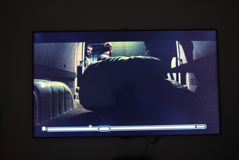

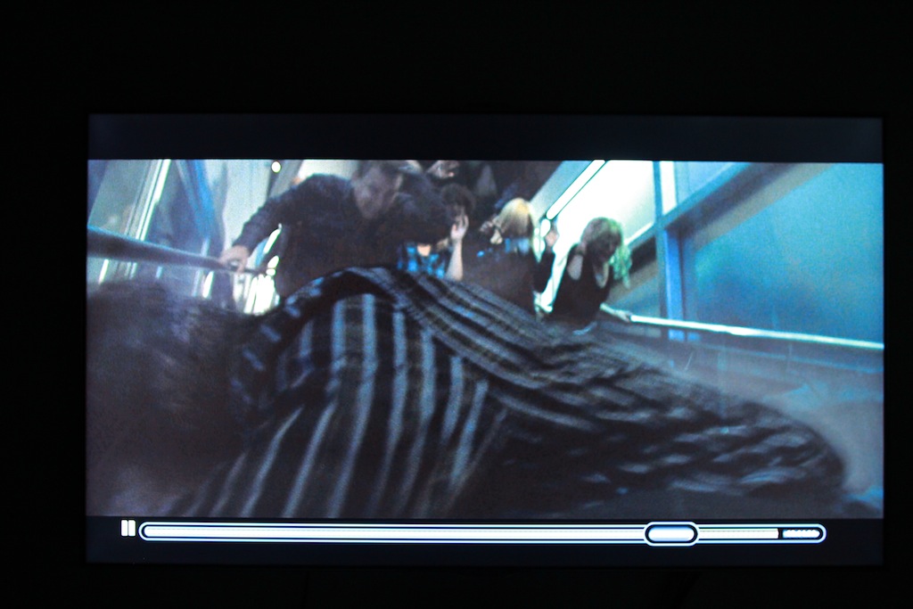

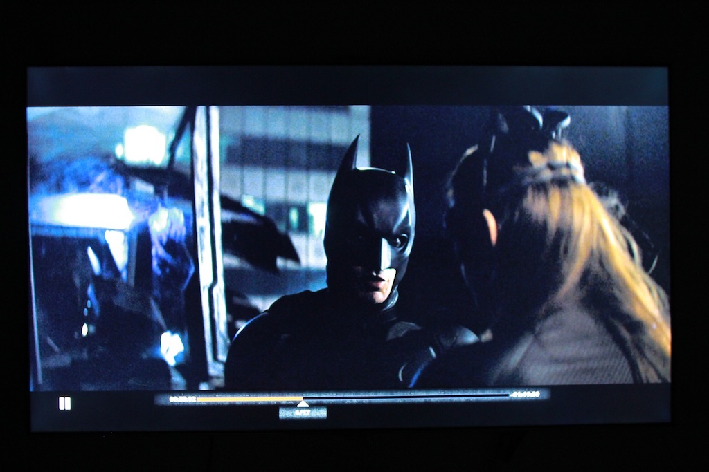

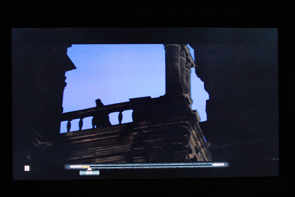

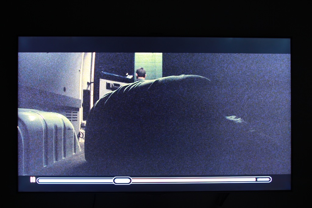

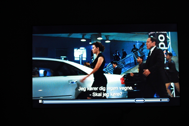

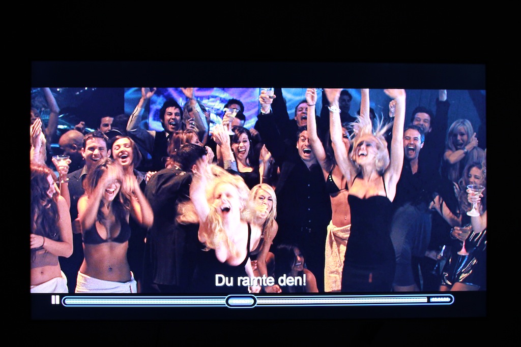

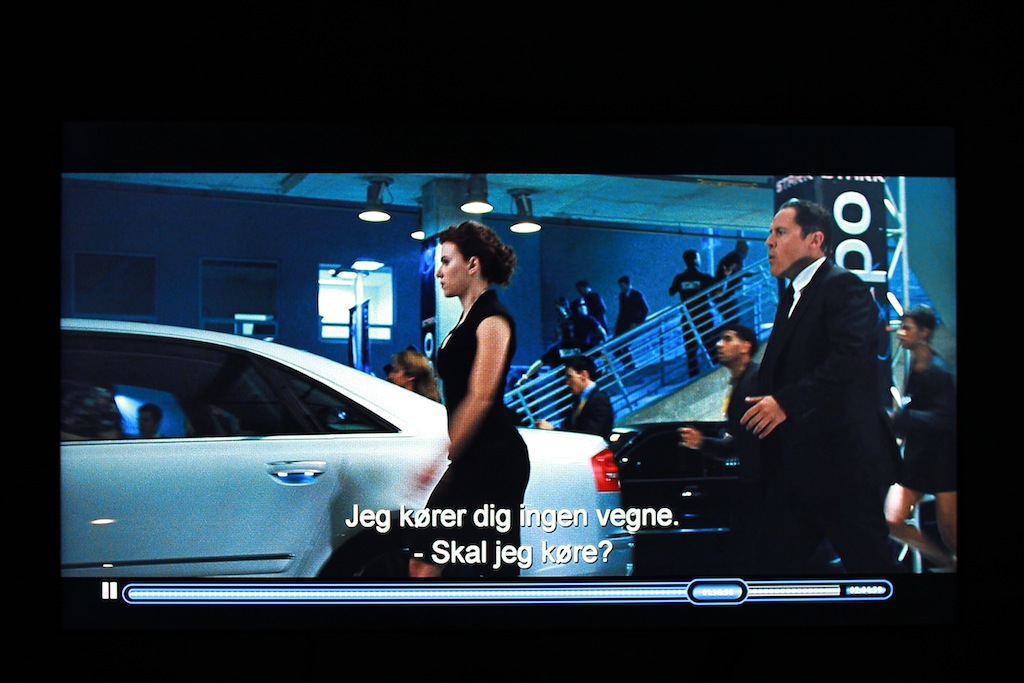

Jeg har prøvet med disse indstillinger:
Picture Mode - Standard
Backlight 12
Contrast 95
brightness 43
Sharpness 30
Colour 45
Tint 50/50
Dynamic Contrast Low
Black Tone dark
Flesh T 0
Colour Space Native
White Balance 27,25,24,5,25,20
Gamma 0
Motion Lighting Off
Colour Tone Standard
DNF/MPEG Off
Film Mode off
Motion Plus Clear
LED MP off
Jeg har uploadet nogle billeder nedenfor samt lagt data omkring exponerings tid mm. Vil gerne have noget feedback ift. om jeg skal have ombyttet skærmen. Den er købt i el-giganten, så har mulighed for at returnere den igen.
Nedenstående billeder er taget med et EOS 550D og en 24mm L linse f1.4
Exponeringstid for billederne: 1)1/6sec.     2)0,8sec.     3)1/3sec.    4)1/6sec.     5)2sec.
Skrevet af: helljohn
Skrevet den: 27-Februar-2013 kl. 10:42
Det ser sku ikke godt ud.
På mit er der ingen ting som billeder viser hverken i dagslys eller aften mørke.
Ville nok få det byttet.
Skrevet af: festaben
Skrevet den: 27-Februar-2013 kl. 11:19
Er disse billeder taget i et mørkt rum eller med lys? Billederne jeg har lagt op er taget i et mørkt rum sent igår aftes. Hvis jeg tænder lyset, kan jeg næsten ikke se noget.
Skrevet den: 27-Februar-2013 kl. 11:29
halv mørkt rum tog dem i morges,vil tage nogle i aften når der bliver mørkt men der er resutat det samme,så Dark knight rises i går i total mørke og der er ikke noget at se.
På et af dine billeder ser det ud som om du har en ret stor cloud næsten midt på skærmen i nederste højre hjørne lige under genspejling af dig med kamera Big smile
Har også en es6710 46 i soveværelse og den har lidt cloud dog ikke i nærheden af det du har og sjovt nok kom det først efter noget brug.
Skrevet den: 27-Februar-2013 kl. 11:34
Når der bare er ½lys i stuen ser man det næsten ikke, men syntes det er tydeligt når det er helt mørkt.
Jeg vil glæde mig til at se dine "nat" billeder af skørmen. Hvis ikke der er noget overhovedet, tænker jeg at min skærm må være en "bytter" ........

Hej Crelle. Hvis du slet intet bleed har med disse settings og mit ser ud som på billederne, så må det jo være en bytter! Glæder mig til at se Helljohn´s billeder, for at slå det helt fast.

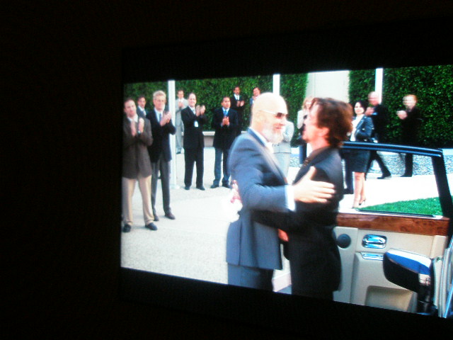

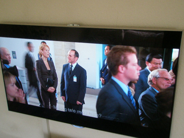

Her er mit i mørke med de settings nævnt her
Skrevet den: 27-Februar-2013 kl. 22:45
Skrevet den: 27-Februar-2013 kl. 22:47
Billede er taget med Iron man på og den har sorte bjælker og jeg har intet bleed
Det sidste billede du har uploadet ser virkelig slemt ud mht. torch light bleed fra hjørnerne, samt der er en stor cloud med nedre højre hjørne. Selve kvaliteten er ikke super god på billederne, så det kan være lidt svært at bedømme de første billeder du har uploadet. Men det sidste er slemt.
Man kan indstille sig ud af meget af det bleed, cloud du har. Som nævnt har "standard mode" en betydelig indvirkning på problemet pga. det dimming der aktiveres i standard mode (er slået fra i film mode). Hvis du også har fyret godt op for baglys, brightness.. så vil bleed naturligvis være tydeligere.
"bleed" i sig selv, er en del af LED tv'er i dag. Og jeg er ret sikker på, at Samsung ikke bytter bleed ting for enhver pris. Lidt bleed fra hjørnerne tror jeg er helt almindeligt på LED modellerne. Man skal være yderste heldig, hvis man får et uden bleed. Og hvis man så bytter en model med bleed, så risikere man at få en endnu dårligere model næste gang. Det er som at vinde i en tombola, hvis man får et helt perfekt tv. Jeg kunne godt mistænke Samsung lidt for, at sende specielt udvalgt "perfekte" ES8000 modeller ud til folk som tester tv'et :) Ellers ville de ikke score specielt godt på det punkt. Men jeg ved ikke om de er så frække at gøre det hehe.
Men festaben, hvis det er mega slemt med dit bleed, så kør ud til Elgiganten og få det byttet. Men jeg tror der skal en del til, før de bytter på den regning. Ellers havde jeg også byttet med 40 tommer ES8005 til nyt u. bleed (hvis muligt)

Så er det nye tv i hus. Bliver sat op i morgen....så må vi se hvad tombolaen gav denne gang......håber jeg har vundetWink
Skrevet den: 17-Marts-2013 kl. 21:27
Så har jeg været ved at teste mit nye tv. Jeg syntes der er mindre clouding ift. sidst, men bleeding er stadig et problem. Jeg har brugt Ironman2 og The Dark Night Rises (de sdiste 2 billeder). Problemet ses i varierende grad og klart tydeligst i et helt mørkt rum. På billede nr. 5 kan jeg ikke rigtig se problemet og på billede 4 er det heller ikke ret ydeligt ift. resten af billederne.
Skrevet den: 17-Marts-2013 kl. 21:29
Er lidt i vildrede ift. om jeg bare må acceptere dette eller jeg skal se om jeg kan finde lidt flere penge og så købe den nye model når den kommer.
Skrevet den: 19-Marts-2013 kl. 09:13
Begynder at helde mere til at levere tv´et tilbage igen....specielt efter at have set designet på den nye f7005 model, hvor der er 2 tunere......men hvad mon 55" koster???: http://www.elgiganten.dk/product/tv-radio/fladskarms-tv/UE46F7005XXE/samsung-46-3d-smart-led-tv-ue46f7005 - http://www.elgiganten.dk/product/tv-radio/fladskarms-tv/UE46F7005XXE/samsung-46-3d-smart-led-tv-ue46f7005
Hvad tænker i om de billeder jeg har smidt op?
