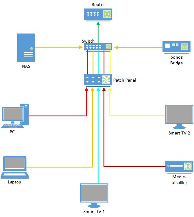

Jeg har været ved tegnebrættet igen og forsøgt at lave et billede af, hvordan huset ser ud, og hvordan jeg indtil videre regner med at trække netværkskablerne. Desuden skal der trækkes et antennekabel og vel noget strøm , som Aladdin nævner. Hvis jeg ellers har forstået det rigtigt, så kommer jeg til at trække en del tomrør. Egentlig havde jeg tænkt mig at montere et 20 mm tomrør til de 2 cat6 kabler og et 16 mm til antennekablet. Er der nogen, der har bedre ideer?

Ser det her rigtigt ud? Vil det være en fordel at forbinde Sonos bridge og Nas direkte i switch, eftersom de skal placeres i samme skab?

Når du bruger et patchpanel i den ene ende, skal der være et vægudtag i den anden ende, hvortil man kobler sit udstyr på. Hvis du trækker et kabel direkte fra din Sonos, skal den i switchen. det samme gælder for din NAS.

Udstyr der er placeret fysisk samme ated som swirchen skal bare direkte i switchen. Du kan let skifte patchkablet hvis det går i stykker. :-)

Det er modtaget. Der kommer vægudtag før Pc, TV og medieafspiller. NAS og bridge kobles direkte på switch. (Nu gider jeg ikke tegne mere Big smile)

Som dit billede viser herover, så er det første jeg falder over, at din Switch ingen som helst betydning har, medmindre du er oppe i meget lange afstande (kabel længder, 50-100m).

På tegningen er patch-panelet illustreret med ét kabel mellem panel og switch. Den går ikke. Patch-panelet er jo strengt taget blot "enden" på dine kabler, så de kan ikke samles til én. Der er ingen switch-funktionalitet i et patch-panel pr. default (det kan måske købes, men jeg kan ikke se hvad formålet skulle være - så dur den jo kun til datatransmission og ikke alt muligt andet). Panelet "patcher" jo bare, dvs. skaber forbindelse mellem A og B.
Der skal ét kabel for hvert udtag i patch-panelet op i din switch og derfra skal der ét kabel fra switch til router, så de enheder der skal på internettet har adgang til dét.
Du kan så smide en del af udstyret i samme rum som switchen og smide dem direkte i indgangene, hvis de står tæt nok på til at du bare kan kable dem derover. Hvis routeren har nok indgange, så kan du smide switchen over skulderen og køre alle patch-forbindelser direkte i routerens indgange, men som regel har de jo kun 4 stk.
Hjemme hos mig bruger jeg flittigt mit patch-panel til både at samle PC'ere, medieafspillere og Sonos-enheder i en switch, og derudover kører jeg Yousee-TV igennem nogle af de andre stik i panelet. Patch-panelet sidder i et skab i bryggers, hvor min NAS også står, og her kommer mit TV-signal også ind. Som du kan se, så ville det ikke kunne lade sig gøre at smide TV igennem dit patch-panel og ud i et rum, hvis panelet agerede switch også, så din tegning er ikke korrekt...

På tegningen er patch-panelet illustreret med ét kabel mellem panel og switch. Den går ikke. Patch-panelet er jo strengt taget blot "enden" på dine kabler, så de kan ikke samles til én. Der er ingen switch-funktionalitet i et patch-panel - det "patcher" jo bare, dvs. skaber forbindelse mellem A og B.
Det sker fordi han ikke forstår patch panelets og switchens betydninger. Jeg sidder og overvejer, hvordan jeg rent grafisk skal forsøge vise ham det på en simpel måde. Lige nu ville det bedste dog have været, at han aldrig havde fået ordet patchpanel at vide, for den enhed er temmelig irrelevant til hans formål.
Kim Andersen.
Skrevet af: Torben Rasmussen
Skrevet den: 07-Marts-2013 kl. 12:06
Et patch-panel er det samme som et bundt netværkskabler. Det er bare enderne du samler i en flot kasse, som er nem at overskue. Der er ingen teknisk funktionalitet i kassen ud over at du har samlet terminalerne fra dine kabler på en smart måde. Tænk på det som en masse kabler, der bare ligger hen over gulvet, og så har du sat en elastik omkring enderne, så de er samlet fint ét sted.
Hvis du vil have netværksfunktionalitet ud af det, så SKAL der en switch (eller indgange i routeren), som kablerne skal sætte over i enkeltvist.
Der er uendeligt mange flere muligheder sådanne netværkskabler samlet i et patch-panel end blot at køre ethernet i dem!

Skrevet af: Boeniz
Skrevet den: 07-Marts-2013 kl. 12:14
Big smile Det har du så evig ret i. Det er også derfor jeg spørger... jeg forsøger at lære og forstå. Jeg vil gå til tegnebrættet igen, når jeg får tid, og forsøge at flette det hele sammen.
Patch panelet tiltaler mig - om ikke andet så for at få styr på de mange kabler Smile

Skrevet af: len61
Skrevet den: 07-Marts-2013 kl. 14:17
Patch betyder samling eller lap Oma. brug switch i sidste led ,da det jo også er en samling af fysisk kontakter (netstik) af Ip distibutøren som jo er router'en.

Skrevet af: 0leDK
Skrevet den: 07-Marts-2013 kl. 14:37
Personligt har jeg ved tv'et trukket et kabel, og så "monteret" en 170,- switch da det er mere og mere som kan komme på nettet,selv har jeg følgende: TV, PS3, CanalDigital Tuner, Forstærker, HTPC og snart SONOS

Skrevet af: Boeniz
Skrevet den: 07-Marts-2013 kl. 18:21
Så er der nyt fra tegnebrættet. Jeg tror det begynder at dæmre mht switch og patch. Jeg vil helt sikkert anskaffe en patch, da jeg MEGET gerne vil slippe for al for meget kabelrod, og som jeg kan forstå det, giver den også nogle andre fordele, som jeg måske ikke har brug for hér og nu, men helt sikkert kan få brug for på et tidspunkt.
På tegningen har jeg forbundet NAS og bridge til switchen, men kan også vælge at slutte dem til routeren, men forskellen er vel den samme?
Rækkehuset som jeg har købt har loft til kip, så det er desværre ikke muligt at trække kabler over noget loft. Jeg holder fast i at trække 2xcat6 i 20mm tomrør... det må da være rigeligt med plads? Jeg er ikke bleg for at bruge 2x16mm i stedet, hvis I vil fraråde at trække dobbelt-kabel i 20mm rørene. Huset har gipsvægge, der er alle revner i samlingerne, så de bliver pillet ned. Det er i den forbindelse, jeg vil montere hele skidtet Smile
Skrevet af: Letten
Skrevet den: 07-Marts-2013 kl. 18:48
Du kan sagtens bruge de (typisk) tre ledige LAN-porte i routeren. Det kan godt være der er en teoretisk begrænsning i form af at der max. Kan overføres 1gbit mellem router og switch (forudsat router har gigabit switch indbygget).
Hvis routerens indb. Switch kun er 100Mbit og du skal streame flere HD strømme fra NAS (kan den trække det?) kan det godt være det er bedre at have NAS på den anden switch.
Skrevet den: 07-Marts-2013 kl. 20:09
Du kan sagtens streame film via en 100 Mbit/s forbindelse, men hvis du skal GEMME filmene til NAS'en så er Gbit helt klart at foretrække. Min egen TDC router kører kun 100 Mbit, så jeg har NAS'en og min Sonos Bridge siddende direkte i Switchen og ingenting siddende i routeren ud over kablet fra switch. Præcis som tegningen herover faktisk.
Skrevet af: Enerneslo
Skrevet den: 07-Marts-2013 kl. 21:03
Ret mig endelig hvis jeg tager fejl, eller misser noget her. Men så vidt jeg ved er der ikke den store idé i at trække kat 6 frem for kat 5e. De kan begge to trække 1Gb. Det er først hvis du bruger kat 6A at du kommer til at kunne mærke en forskel. Det kan trække 10Gb. Og med fremtidens trådløse løsninger i mente, så giver et fortrådet netværk med en max. kapacitet på 1 Gb, ikke så meget mening.
Skrevet af: Letten
Skrevet den: 07-Marts-2013 kl. 21:23
Mener ikke CAT6 kabler/stik koster ret meget mere end CAT5E, så hvorfor ikke installere CAT6?
