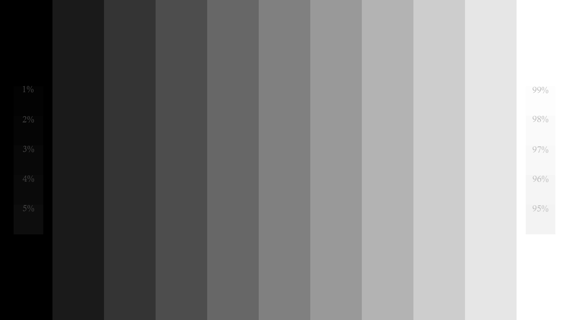

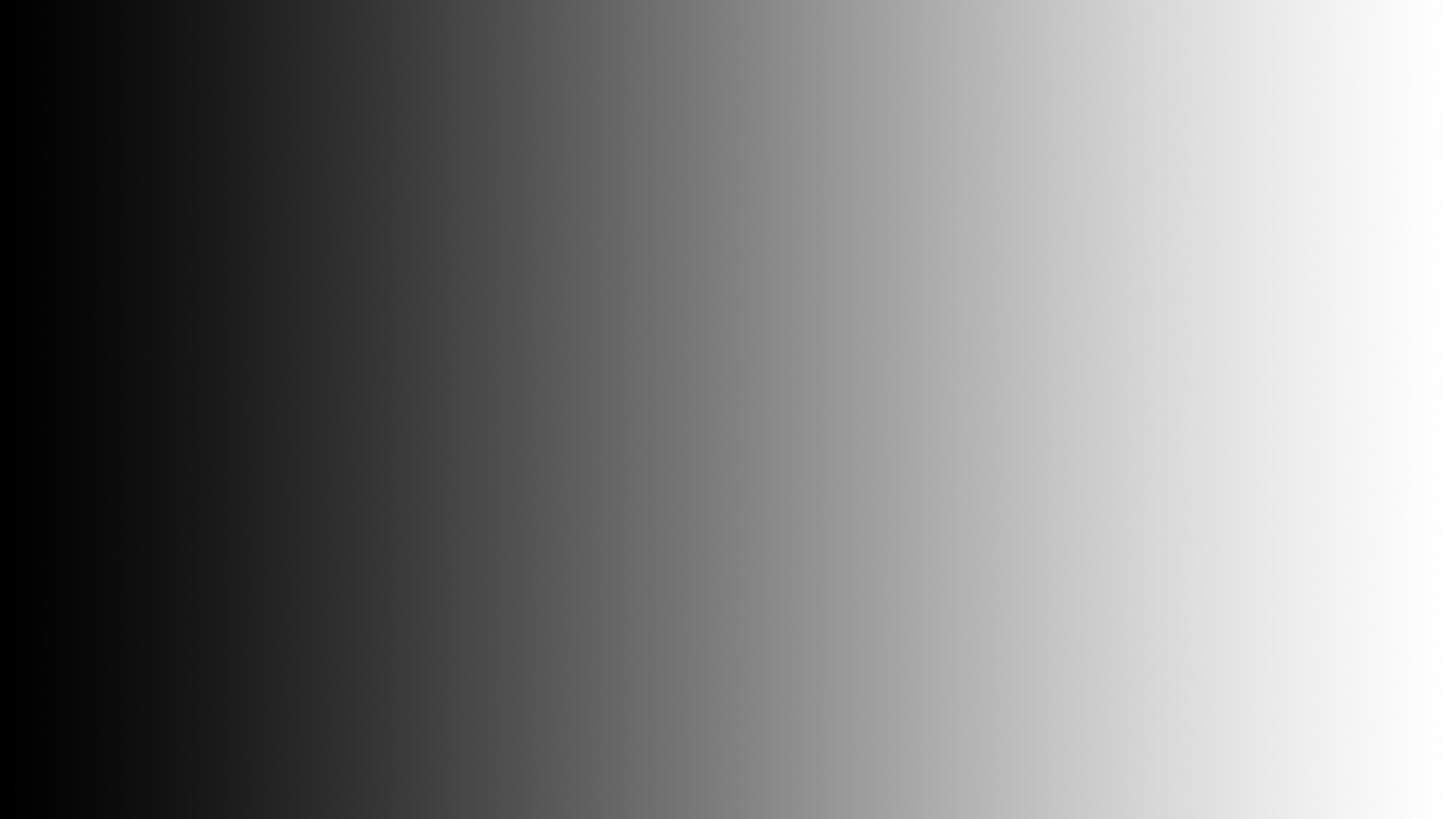

Der er mange der overvejer at kalibrere deres projektor, for de fleste bliver det nok ved tanken, da det hurtigt løber op i flere 1000 kr.
Her er en gratis metode SLR ejere kan benytte, hvor man kommer rigtig langt.
1) brug testbillederne via den normale afspiller
2) vælg det mest neutrale farvevalg på projektor / TV (ikke dynamisk og ligendende)
3) Juster først lys efter sortniveau
4) kontrast efter hvidniveau
5)Sæt kameraet til:
hvidbalance manuel 6500 kelvin
RGB histogram visning
blændeprioritering f 11
manuel focus på uendelig
tag et billede af en af gråtonerne (start med 50%)
6)juster RGB værdier på projektor / TV indtil kameraets histogram har RGB værdierne over hinanden
7)fortsæt med de andre gråtoner og juster indtil de passer.
8)tjek om lys og kontrast stadig passer, start evt. forfra ved 2)
9)alle tonerne skal nu fremstå som rene gråtoner uden farvestik.
gråskalaen skal være jævn og uden farvestik
10)hvis projektoren / TVet kan stilles til kun blå, kan farvemætning justeres efter når den blå box og baggrunden flyder sammen.
God fornøjelse
Venlig hilsen E100
