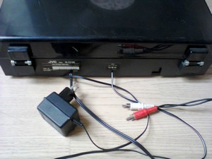

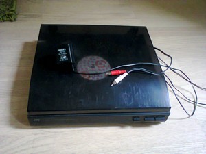

Og der er kun dette ene strømstik samt forbindelsesstikket til et anlæg. Jeg vedhæfter lige to billeder af min pladespiller. Jeg tror jeg er nået frem til, at uanset om jeg køber nyt eller gammelt anlæg, så findes der en mere eller mindre elegant løsning på, at koble min gamle pladespiller til.
Tusind tak for hjælpen herinde. Jeg blev ihvert fald lidt klogere på forstærkere og RIAA :-) Er der flere, der har oplysninger/kommentarer om min pladespiller, så hører jeg det meget gerne :-)

Den der pladespiller, har den et typenummer?
Den kunne (for mig) godt ligne noget der har en RIAA indbygget i forvejen......
JVC AL-E31, den er en del af et kompaktanlæg, og den fik oprindeligt strøm fra forstærkeren. Da du ikke har forstærkeren dertil, har den fået en løs strømforsyning.

Klaus, du er genial!! Det er præcis en JVC AL-E31BK. Så har den altså indbygget RIAA, men hvor den så har behov for at få strøm? Vil jeg så kunne fjerne strømstikket, når jeg kobler den til en forstærker?

Skrevet af: Bruger udmeldt 43
Skrevet den: 25-Juli-2013 kl. 08:54
Ja den skal have strøm til motoren der driver pladetallerkenen.
Skrevet den: 25-Juli-2013 kl. 09:07
Den skal beholde sit eget strømstik.
