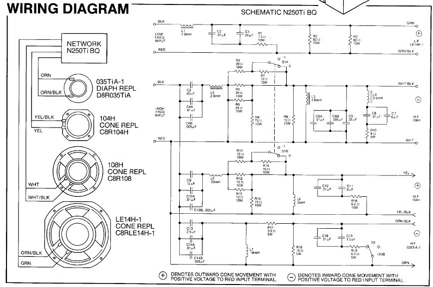

Delefilteret kan ses her: (hvis ellers det er præcis den model)
http://www.audioheritage.org/vbulletin/showthread.php?6243-250ti-quot-classic-edition-quot-quot-limited-edition-quot - http://www.audioheritage.org/vbulletin/showthread.php?6243-250ti-quot-classic-edition-quot-quot-limited-edition-quot
Jeg synes ikke det ser ud til at kontakterne skulle kunne betyde at diskanterne ikke spiller. Filteret ser ud til at fungere selv om kantakterne er defekte.

Pølsemand. Der er svært at fjern-diagnostisere sådan nogle problemer, så det er lidt en gætte konkurrence at finde fejlen.  I mine øre lyder det som en dårlig/upålidelig forbindelse et sted i højttaleren. Måske en dårlig lodning i filteret eller en komponent der er ved at stå af, eller en ledning der ikke er forbundet ordentligt.
Du må prøve at lukke den op og kigge den efter. Det er dog svært at se noget når det er en periodisk fejl. Du kunne evt. prøve at afmontere og remontere ledningerne for at skabe fornyet kontakt. (husk at holde styr på hvad der sidder hvor ;-) Hvis vi går ud fra at ovenstående diagram viser lige præcis det filter der sidder i din højttaler, så skal der ud over at at alle forbindelser er i orden, som minimum, også være "hul igennem" C13 (2,5uF) kondensator og R17 (3,9ohm) 5 Watt effektmodstand. Er der dét spiller højttaleren i diskanten. Ikke nødvendigvis som det var meningen, men så siger den i det mindste noget. Hvis du ikke kan finde løse forbindelser kunne du overveje at starte med et skifte omtalte komponenter, hvis du ved hvordan man gør.

Det diagram som du linker, det passer med mine højtalere.

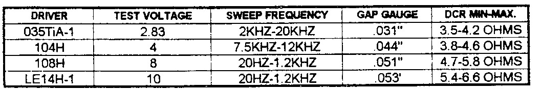

Hvis du har et almindeligt multimeter kan du prøve at måle DC resistansen. Den skal ligge omkring 4ohm. Afmonter enheden og mål via kabelskoene på enheden.
Enheden i skemaet er ikke helt den samme, men efter hvad jeg kan se i linket fra tidligere er de nær identiske, så jeg vil tro at det samme gælder for den du har.
