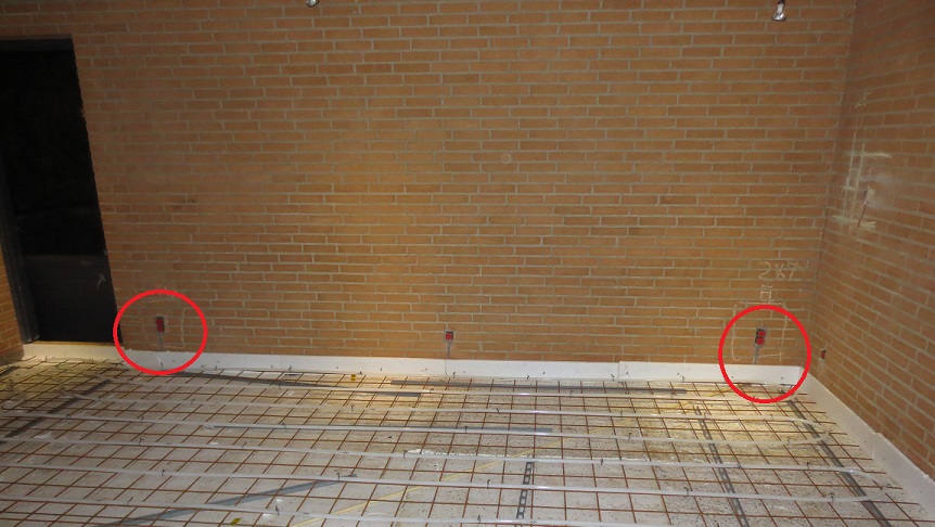

Så skete der lidt. Der er lagt varmerør - trukket el til stikkontakter og Sub.
Jeg har fået lagt strøm ind så der er mulighed for 2 aktive subwoofere og der er trukket tomrør til højttalerekabel. de røde cirkeler angive placering af de 2 aktive subs - en fremme ved lærredet og en bag ved sofaen.
