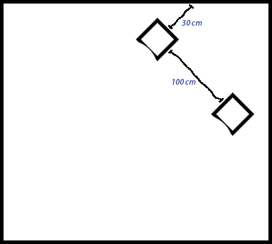

Jeg tillader mig lige at hijacke tråden til et kort spørgsmål relateret til højttalerplacering; nærmere bestemt højttalere i hjørner.
Hvor suboptimal er ovenstående opstilling, f.eks. m.h.t. buldrene bas?
Skrevet af: Sven Palvig
Skrevet den: 27-Juli-2014 kl. 21:37
Den placering på tegningen er ikke så god. Højre og venstre side skal helst være ens.
Skrevet af: jonlanghoff
Skrevet den: 29-Juli-2014 kl. 10:02
Det kan godt være at mine tegnetalenter ikke er imponerende...
Idéen er at højttalerne skal være symmetriske omkring hjørnet - altså begge 30 cm fra væggen og med 100 cm mellem hinanden.
Spørgsmålet går på om hvad denne opstilling betyder for lydbilledet kontra når bagsiden af højttalerne står med ryggen direkte mod muren, så at sige!
Skrevet af: Gonardo
Skrevet den: 01-August-2014 kl. 20:32
En Dali højttaler er ikke designet til at vinkle ind imod lytteren, det samme gældende for Audio Vector
