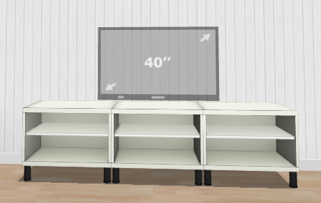

I mangel af bedre har jeg indkøbt stumperne til at strikke et TV-bord sammen fra IKEAs http://www.ikea.com/dk/da/catalog/categories/departments/living_room/11794/ - BESTÅ-serie .
Det kræver nogle modifikationer for at opfylde kravene og jeg er lidt i tvivl om nogle af tingene!
Møblet skal indeholde surround-receiver (Onkyo TX-NR626), blu-ray afspiller (Yamaha BD-A1010), centerhøjttaler (Audiovector 50cm bred - 10kg?) samt diverse netværksbokse, medieafspillere osv.
Sektionerne skrues sammen med 6-8 skruer gennem sidevæggene (enten alm. skruer eller nogle der hæfter fra begge sider - de sidste burde holde bedre, men kræver også at der bores større huller i sidder.
Der monteres en glasplade på toppen, så sammenføjningerne skjules.
Der sættes låger på alle sektioner og den midterste skæres til og betrækkes med højttalerstof, så lyden fra centeren kan trænge gennem.
Der bores huller i sidevægge og hylder, så der kan trækkes ledninger på tværs af rummene inde i møblet.
Der bores huller i bagpladerne til ledninger.
Der laves huller i bagpladerne så der kan monteres blæsere til afkøling af surround-receiver og blu-ray afspiller.
Fjernsynet står på møblet og vægmontering er ikke en mulighed.
Nogle af de spørgsmål der melder sig:
1. Er det problematisk mht. støj at trække ledninger på kryds og tværs i og uden for møblet - dvs. strøm-, netværks-, signal og højttalerkabler i en skøn forvirring - hvad skal jeg overveje her?
2. Jeg overvejer at droppe de forreste midterste ben på møblet (dvs. de midterste 2 af 6) for at få et bedre udseende, men er i tvivl om møblet vil kunne holde vægten
3. Jeg vil bore nogle større huller i siderne til ledninger med et kopbor (hedder det dét?), men der er luft i pladerne og jeg er i tvivl om hvor flossede de bliver - hvordan minimerer jeg det og findes der noget jeg kan sætte i hullerne efterfølgende så ledningerne ikke flosses unødvendigt?
Er der andet jeg bør overveje i forhold til ovenstående?

Jeg har haft næsten nøjagtig samme løsning som denne du beskriver.
1. Er det problematisk mht. støj at trække ledninger på kryds og tværs i og uden for møblet - dvs. strøm-, netværks-, signal og højttalerkabler i en skøn forvirring - hvad skal jeg overveje her? Hvis du har muligheden så læg kablerne adskilt, stærkstrøm-svagstrøm - men jeg tror ikke det bliver et problem for dig.
2. Jeg overvejer at droppe de forreste midterste ben på møblet (dvs. de midterste 2 af 6) for at få et bedre udseende, men er i tvivl om møblet vil kunne holde vægten. Jeg havde mit hængende på vægen med de medfølgende væg beslag med en effekt c275(venstre skab), av t757 (midter-skab) og forskellige lysestager og sådan (højre skab), og det var igen problemer med at hænge.
3. Jeg vil bore nogle større huller i siderne til ledninger med et kopbor (hedder det dét?), men der er luft i pladerne og jeg er i tvivl om hvor flossede de bliver - hvordan minimerer jeg det og findes der noget jeg kan sætte i hullerne efterfølgende så ledningerne ikke flosses unødvendigt? Hvis du bore med dit kop bor så inden hele dit bor er igennem, bore du for den anden side når dit center bor er igennem skabene. Skabet er lavet af spån plader du kan ikke undgå at det vil flosse lidt men det har ikke noget af sige mht dine kabler. Brug en støvsuger imens du bore for at tage det værste.
Held og lykke med projektet.

Citér Sektionerne skrues sammen med 6-8 skruer gennem sidevæggene (enten alm. skruer eller nogle der hæfter fra begge sider - de sidste burde holde bedre, men kræver også at der bores større huller i sidder.
Normalvis borer man blot de huller op, som i forvejen sidder til hylder, lågebeslag og lign. IKEA har så (gratis) nogle dobbelte skruer liggende - typisk i forbindelse med deres returafdeling - man kan bruge til formålet! De er ikke større/tykkere, end de huller som i forvejen er lavet i møblet.

1. Du trækker bare kabler, har du problemer, har du defekte kabler.
2 Sæt "midterbenene" under samlingerne, så de "lodrette vægge" står ovenpå benene. Det er alligevel dem bærer vægten af de ting der står på hylderne.
3 Kopbor og så ellers bore indefra i møblet, så er det intet problem.
Jeg har selv et stort lukket møbel, hvor jeg har boret huller her der og alle vegne med et stort kopbor. Det harikkegivet problemer.
1. Det lyder godt :-)
2. Det bliver svært, da selve reolsektionerne har en møtrik integreret i møblet hvor selve benet skrues op i - det vil ikke umiddelbart være nemt at sætte benet mellem sektionerne, selvom det ville være det pæneste.
3. Hvad mener du med "indefra i møblet", hvis jeg borer fra én sektion til en anden sektion!?

Forhåbentligt er benene ikke sorte, som på dit billede, men samme farve som i dit link?
Benene på møblet er hvide, hvilket er en nyhed i sortimentet og deres "design-program" til BESTÅ-serien er ikke opdateret med det nye sortiment - så de hvide ben kunne ikke nemt laves :-)
