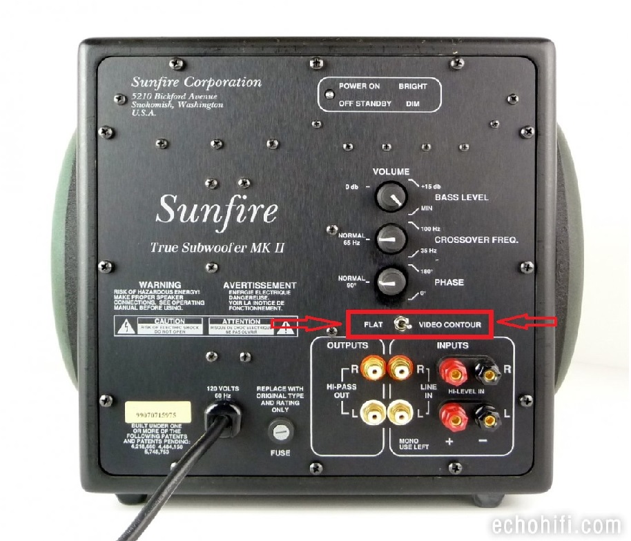

Skrevet af: Bruger udmeldt 17
Skrevet den: 26-April-2014 kl. 21:02
Ja måske! LFE er fra 3 til 120 Hz. Og LFE er jo det vi sender i subwooferen. Så det stemmer ikke overens med din påstand
Hvor kommer LFE ind i billedet Confused Det er slet ikke surround der snakkes om LOL
Det er så heller ikke min påstand det jeg skrev, men noget der er læst osv.
F.eks:
Skrevet af: Bruger udmeldt 43
Skrevet den: 26-April-2014 kl. 21:16
I surround er "subwooferområdet" 3 til 120 Hz. Mon det skulle være anderledes til musik
Skrevet den: 26-April-2014 kl. 21:17
Ja bestemt.
Surround og stereo må da absolut ikke sammenlignes.
Se f.eks indlægget før (Det er redigeret)
Skrevet den: 26-April-2014 kl. 23:12
Det siger vel det hele.
En indstilling til musik og en til film
