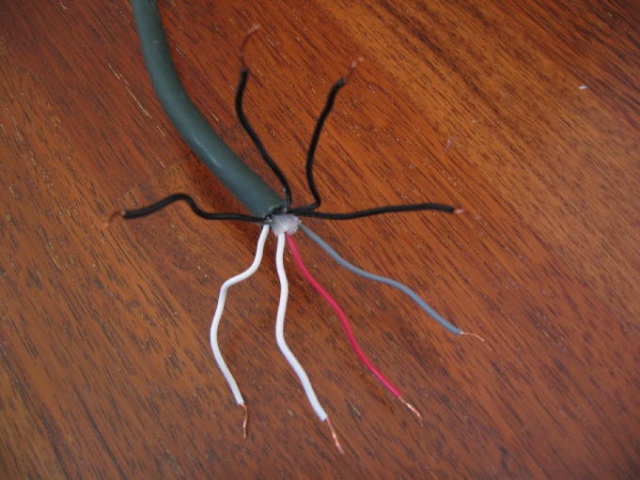

Skrevet af: Bruger udmeldt 17
Skrevet den: 06-Juli-2014 kl. 22:12
Ja det kan alle forstærkere, da det ikke er forstærkeren men kablet/højttalerne der så at sige kører biwiret.
Eksempel på biwiring:
Skrevet af: Mercu
Skrevet den: 06-Juli-2014 kl. 22:19
Ah,
Dvs.  man sætter bare to kabler i hver højtaler, og disse går begge ind i forstærker indgangen.
Sætter det nogen specielle krav til højtaler kablerne?

Skrevet af: Supergris
Skrevet den: 06-Juli-2014 kl. 22:34
Det vil ikke være besværet værd, så bare sørg for at sætte et lille stykke ledning mellem dine to terminaler på højttalerne, som beskrevet...

Skrevet af: zulfo
Skrevet den: 07-Juli-2014 kl. 06:37
Hvilket vil give samme effekt som bare at sætte et stykke kabel mellem terminalerne på højttalerne Smile
Skrevet den: 07-Juli-2014 kl. 06:49
Det er der nogle der mener, andre mener noget andet Wink
Man kan kigge lidt på hvordan kablerne bliver belastet i biwiring her, dvs hvad højttaleren trækker og ikke hvad forstærkeren sender ud:
Og så kan man læse lidt her:
http://www.empiricalaudio.com/computer-audio/audio-faqs/bi-wiring-speaker-cables - http://www.empiricalaudio.com/computer-audio/audio-faqs/bi-wiring-speaker-cables
Man kan også bare prøve det på et anlæg der kan afsløre forskellene Big smile

A/Q type 4 & 6+ kostede hhv 39 og 60 kr/meteren
Det er ikke mig der mener at kun tykkelsen betyder noget, det er de fleste kabelskeptikere der tit skriver det.
Type 4:
Type 6+
