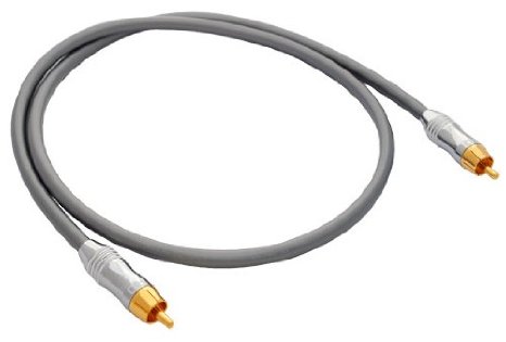

Jeg har denne forstærker og jeg vil tilslutte en Jamo SUB 6510, men når jeg sætter den til sker der intet kun en brumme lyd når jeg sætter kablet i?
Jeg har prøvet at sætte kablet i SW på forstærkeren og pre out
Når den sidder i pre out så brummer subwooferen hele tiden, når den sidder i SW intet og når jeg tester heller ingen lyd. Hvad skal jeg gøre så jeg kan få bass? :)
Håber i kan hjælpe mig
Billederne er af de kabler jeg har brugt og et billede af min forstærker bagpå
håber at i kan hjælpe mig

Du er sikker på at dit kabel virker?
Du har slået subwoofer til i opsætningen på forstærkeren?
Du er sikker på at subben virker?
Skrevet af: Kralle88
Skrevet den: 30-August-2014 kl. 18:26
Ja selvfølgelig virker kablet der kommer brumme lyd når jeg sætter det i.
Hvilket opsætning på forstærkeren?
Ja 100% subben virker  Smile

Hvorfor er der et antennekabel? Og hvorfor Kralle igen?
Skrevet den: 30-August-2014 kl. 18:42
Det antenne kabel brugte jeg før til en anden forstærker og det virkede fint Smile

Fordi der kommer en brumme lyd betyder det ikke at kablet er uden fejl.
Kan du ikke ligge et billede af indgange på sub op.
Så er det nemmere at vejlede.

Men, var der ikke stik i begge ender dengang?

Jo selvfølgelig er der stik i begge ender. Det brugte jeg før på Marantz SR 6005 forstærker og det virkede fint..
Og kabel er nu monteret korrekt i phono stikkene, med stelforbindelse og inder leder, eller kun inderleder?
Mvh. JørgenT

Brum tyder på manglende forbindelse i kabel.
Prøv at afmontere phonostik fra forstærker.
Hold en metalgenstand (teske, papirclip eller lignende) imellem  kabel phonostik midterben og metalkappe.
Er der nu brum? Hvis ja, så er kabel ikke i orden.

Jeg vil prøve med et andet kabel.
Undskyld mig. Men et hjemmelavet kabel med antenne ledning....

Lavet håndværksmæssigt korrekt kan det være udmærket.
Men det kræver det skal være 100% korrekt. Wink

Har jo prøvet med antenne kabel og med rød og hvid i sub og den anden ende et sort i forstærker og har sat den i sw og pre out men virker ikke når den sidder i pre out brummer den hele tiden når den sidder i sw Ingen brummen hele tiden og det samme med antenne kablet.
Skrevet af: Bruger udmeldt 43
Skrevet den: 31-August-2014 kl. 14:31
Hvad med det øverste blå Supra kabel? De andre er ikke af god nok kvalitet. Et godt sub-kabel skal være ekstragodt afskærmet mod udefrakommende støj, ellers kommer der let brum.
Skrevet af: dpny
Skrevet den: 31-August-2014 kl. 14:33
Der er intet som helst i vejen med at bruge et antennekabel til en subwoofer. Hvis ikke sådan et er lavet ordentlig ville det slet ikke virke som antennekabel, så man kan roligt gå ud fra at et antenne kabel er mere end rigelig godt til en subwoofer. Hifi-kabler derimod bliver ofte lavet ud fra alle mulige mærkelige "Lyd-filosofer" (markedsførings-filosofier), hvilket man kan slippe af sted med fordi de frekvenser der skal overføres er så lave som de er. Desværre er de ofte heller ikke skærmet ordentligt.
Det kræver selvfølgelig at man terminerer kablet ordentligt, men det gælder også for alle andre kabler.

Det andet kabel virker jo heller ikke det meget mærkeligt synes jeg. Den virkede fint med den anden forstærker.

Billede 2
Skrevet den: 31-August-2014 kl. 14:45
Det er ikke noget supra kabel det er et antenne kabel
Skrevet den: 31-August-2014 kl. 14:46
Bilede 3 er det samme som 2 har bare taget den af på billede 3 så i kan se det.

Brummer sub hvis der INGEN kabel er tilsluttet den? Brummer sub hvis antennekabel er tilsluttet og ikke sat i reciever? Brummer sub hvis phonokabel er tilsluttet og ikke sat i reciever?
Skrevet den: 31-August-2014 kl. 15:26
Den brummer hvis det ene kabel er i sub eller forstærker og når jeg så tager den i anden ende i enten forstærker eller sub så brummer den lidt. Det er svært at forklare og har ikke så meget forstand på det heller, vil bare gerne have det til at virke.

Når kablet sidder i den på forstærkeren det er pre out så brummer den hele tiden
Når kablet sidder i den brummer den ikke hele tiden og det er SW der står på den
http://gupl.dk/713794/

Du skal kun sætte eet af kablerne i SUB, ikke i forstærker. Brummer sub så? Brummer sub hvis der INGEN kabel er i sub?

Ja, men på forstærkeren er der Pre Out og en SW og ja jeg bruger enten pre out eller SW bag på forstærkeren. På sub er der 2 kabler/stik der kan komme i. Rød er til in og hvid er til out. Sub brummer ikke hvis der ikke er et kabel i, det er jo klart nok Smile
Skrevet af: HomeTheater
Skrevet den: 31-August-2014 kl. 20:39
Dusskal bruge et kabel med 1 rca stik i hver ende, som du tilslutter presse pre out sub på recieveren og den røde in på subben! Og så skal du slå sub udgangen til i recieverens menu! Hvis der er brum nu har du noget defekt udstyr!

Jo det kabel med rødt og hvidt stik kan fint bruges til en start, hvis du kun bruger de røde eller hvide stik på det, men ikke begge dele.

Kan det så være derfor det ikke virker fordi jeg bruger begge stik som i sub?

Hvis du sætter begge ender af kablet i subben, får du ingen lyd!

Skrevet af: Mufti
Skrevet den: 02-September-2014 kl. 05:12
Vi tager den lige en sidste gang.
Du skal bruge et kabel, som ikke er defekt. Det skal se sådan ud:
http://www.av-cables.dk/subwoofer-kabler/subwoofer-kabel-1-m.html - http://www.av-cables.dk/subwoofer-kabler/subwoofer-kabel-1-m.html
Det skal sidde i SW pre out på forstærker i in på subwoofer.
Hvis det brummer nu er der en defekt.
Hvis ikke skal du sætte forstærkeren op som det er beskrevet på side 26 i manualen.
http://assets.denoneu.com/DocumentMaster/UK/Bed_AVR-2809.pdf - http://assets.denoneu.com/DocumentMaster/UK/Bed_AVR-2809.pdf

Har du købt et kabel med hunstik i begge ender?
Hvorfor har du købt et Y kabel?
Skrevet den: 03-September-2014 kl. 09:43
Kralle@. Du skal bruge et rca kabel med et hanstik i begge ender. Sådan et her:
Phono han - kabel - phono han
Skrevet af: Bruger udmeldt 38
Skrevet den: 03-September-2014 kl. 09:53
JA!!
Og selvom der er to indgange på SUB'en, så sætter du kun et kabel i den røde!!

Skrevet af: runekc
Skrevet den: 03-September-2014 kl. 14:10
Sådan et kabel skal du bruge
det ene stik sættes i den røde indgang på sub
det andet stik sættes i SW (pre out) på din forstærker
Skrevet den: 03-September-2014 kl. 14:55
De har ikke sådan et kabel i fona og expert. De sagde jeg skulle tage ned i hifiklubben og spørge der.
Skrevet af: runekc
Skrevet den: 03-September-2014 kl. 14:57
Jamen så tag et "normalt" stereo kabel (hvid og rød stik i begge ender) og så kun brug de røde stik og lad de hvide være ubrugt
