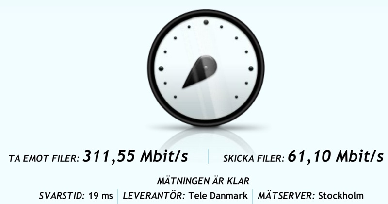

Jeg er beta tester på deres kommende produkt.
Dette er performance lige nu via WIFI på ASUS RT-AC68U.
