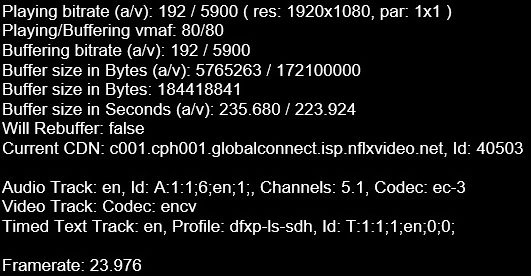

Netflix har indhold der passer til forskellig Hz. F.eks. 23,976 hz Hz (film/serier) og 50 og 60 Hz (dokumentar og TV udsendelser) uanset om det er tale om Netflix streamet fra USA eller DK (Det handler om materialet, ikke om hvor man geografisk streamer fra). DR har typisk indhold der passer bedst til 50 Hz output.
Personligt slår jeg manuelt om på min PC til den opdateringshastighed der passer bedst til Netflix materialet, da det giver et langt den behageliste/flydende seeroplevelse.
Programmer som PowerDVD og MPC-HC klarer automatisk at slå output om til materialets native framerate på PC'en. Det samme kan desværre ikke siges om DRTV og Netflix app. Der er man selv nødt til at gå i aktion og skifte til f.eks. 23,976 Hz. (Hvilket jeg syntes er for ringe ...Giv dog i det mindste muligheden for at vælge automatisk tilpasning eller ej!)
Oprindeligt skrevet af kenneth100 kenneth100 skrev:
Kildematerialet i netflix er som jeg umiddelbart kan se det 30 FPS, (NTSC for de fleste ting), der vil du så gerne skifte til 60Hz.
Nej. Langt langt størstedelen (>90%) af materialet (film/serier) på Netflix er 23,976 Hz. Enkelte dokumentarer og TV udsendeler er i 50 (Europæiske tv programmer) og typisk 60 Hz (amerikanske TV programmer).
Jeg kunne aldrig selv drømme om at bruge en enhed til Netflix der ikke kan sættes til at outputte Netflix i 23,976 Hz. ...Det ville direkte drive mig til vanvid at kigge på Ouch
Fra Netflix App info:

Det er godt nok ikke mange Netflix-understøttede enheder der kan sende 23.976 ud.
Én ting er hvis man viser 50 eller 60Hz ved den anden opdateringshastighed; noget helt andet og langt mindre forstyrrende er den judder man får, når man viser 24 billeder i sekundet ved 60Hz. Dét har jeg selv kigget på i årevis.

Hvilke afspillere med Netflix er det egentlig, der kan sende 23.976 ud?
Desuden er 23.976 ved 50Hz og 60 ved 50Hz det samme problem. 24Hz speedet op til 50Hz giver ingen judder, men selvfølgelig et billede der kører 4% for hurtigt. Dette giver selvfølgelig også problemer med lyden.
