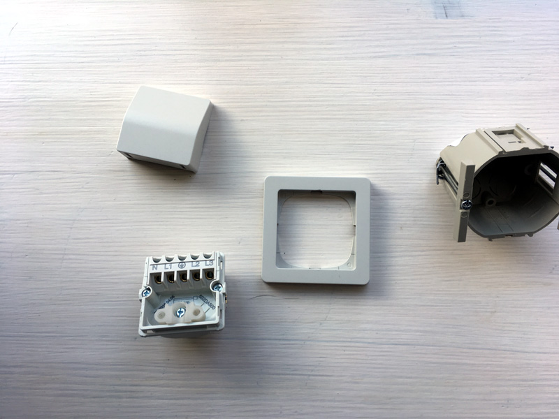

Lidt historie:
I efteråret købte jeg nyt "gammelt" tv, hvorefter min kone mente at så skulle der males i stuen.
I foråret kom der så nye baghøjttalere og en ny center til - hvorefter konen mente at så skulle hun have nye gardiner.
(en tak skal lyde til de recordere medlemmer jeg har købt udstyr fra - jeg er glad).
Det var så først her i uge 30 vi malede stuen og konen fik bestilt gardiner.

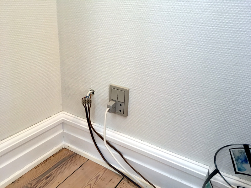

I forbindelse med renoveringen, beklagede min kone sig lidt over ledningsførelslen til baghøjttalerne, specielt, hvor kablerne kommer ud af væggen.
Jeg kan godt se det, det er sgu ikke for kønt, så jeg måtte på indkøb.
Forfradåse, ramme og komfurudtag.

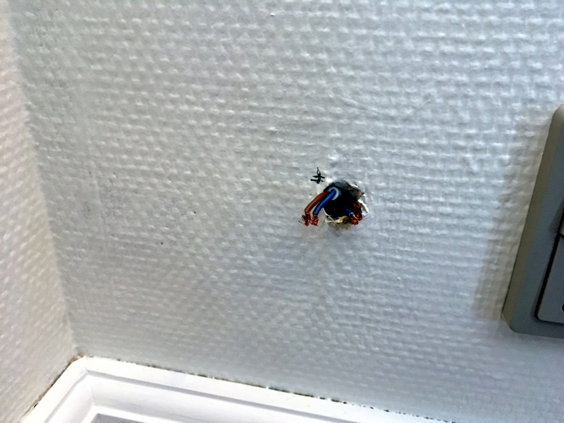

Nå ja og en 54 mm hulsav samt batteriboremaskine skulle lige findes frem.

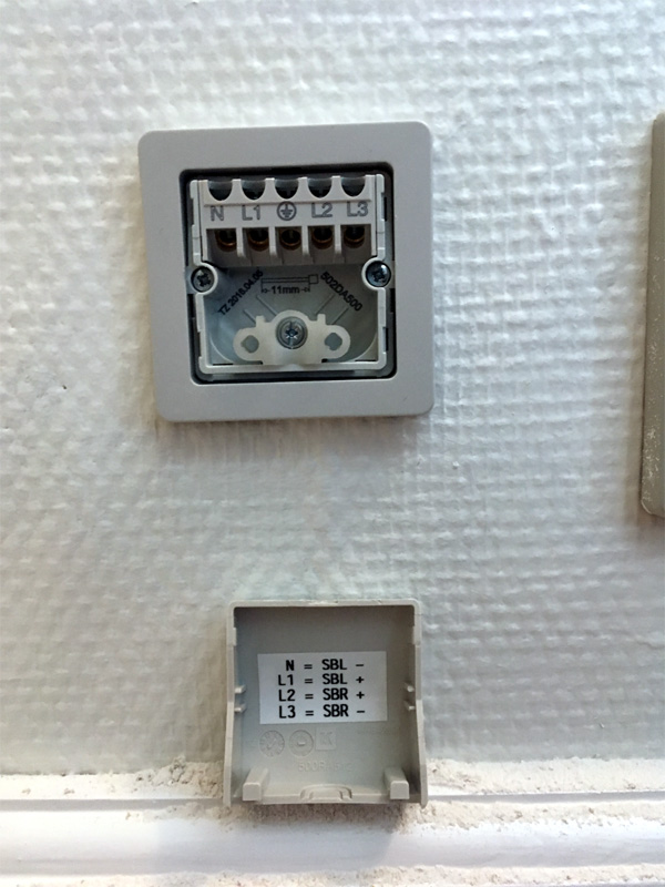

Kablerne blev mærket og skubbet ind i hullet, herefter lavede jeg en markering, hvor midten af hullet skulle være.
Så var det ellers i gang med hulsaven.

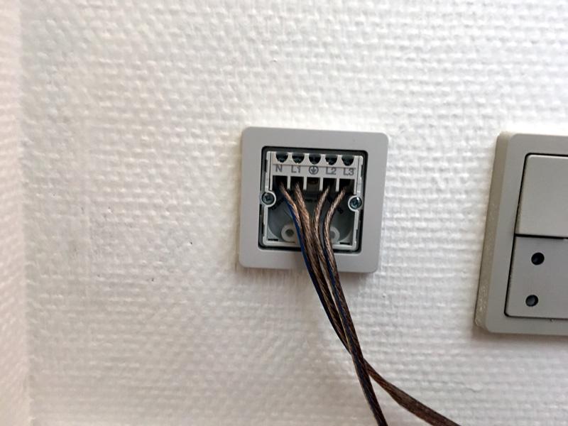

I med forfradåsen og kabler monteret på bagsiden af komfurudtaget.
Kabler foldet pænt sammen og udtag monteret i dåse.
Ja, ja, tumpe tænker i, hvordan ved han nu, hvordan kablerne er monteret?
Det er selvfølgelig dokumenteret i låget til udtaget.

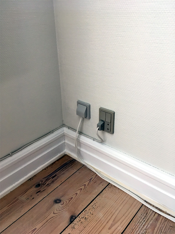

I med kablerne.
Og det var så her fanden tog ved mig, for i forbindelse med renoveringen har højttalerne fået en ny plads, så det ene kabel er liiige kort nok. Begge kabler blev derfor skiftet (til nogen i konevenlig hvid farve).
Samtidig blev 230 volt kablet til lyset over CD skabet monteret pænt, så nu håber jeg at hun er glad.....
Der har flere gange været snak her i forum om, hvordan man får afsluttet kabler i væggen pænt. Frem for store plader med bananstik, syntes jeg at dette er en diskret løsning. Der er rigeligt plads til mine 2,5 mm2 kabler og trækaflastningen kan sagtens bruges.

SmileEn fin løsning - ser meget prof ud!! Men du har vel ikke lagt værktøjskassen helt væk endnu? Der mangler LIIIGE det sidste: Ledningen skal vel ikke ligge og slange sig hen ad gulvet, og være til irritation? Få da den monteret på samme måde, som strømledningen...

Problemet er at det nu er et 4 x 2,5 mm kabel og det er ikke lige til at placere pænt ovenpå gulvlisten. Jeg har overvejet mulighederne, men er ikke lige kommet op med "the golden clue" endnu.

Nydeligt arbejde, men hvorfor ikke hive ledningen ud længere nede og så gemme den bag listen ?
Skrevet af: csell
Skrevet den: 11-August-2017 kl. 06:22
Har du overvejet at gemme det inde i en kabelbakke?

Fordi hullet med ledningerne har været der i 15 år. Det er ikke til at flytte med, slet ikke når nu væggen lige er blevet malet.

Ja, men det kommer til at se se cirka lige så dumt ud.
Så bliver listen højere og 230 volts ledningen skal også være der.

Af med fodlisten og frem med fræser så du færser et langt spor "inde" i listen = skjult kabel

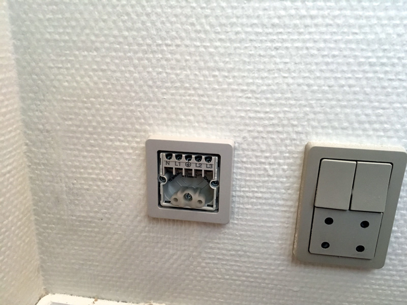

Jeg troede ikke det var lovligt at bruge en sådan dåse til andet end 400v?
Ingen anelse.. Men hvor om alting er, så er der nok ikke nogen fare, når man går den vej i spændingsniveau. Det var noget andet, hvis han førte højspænding igennem kraft-dåsen.
Pas - som jeg ser det er det "samlemuffer i en på kasse". Det er ikke sådan at nogle bestemte stik passer deri eller andet.

Det er en pæn løsning i forhold til det gamle hul. Og smart med koderne i dækslet Smile Mht. kabelbakker, så kunne man i stedet for at lægge den ovenpå panelet lade den løbe langs gulvet. Den mindste type ville ligne en fejeliste

Når der kun er højtalerkablerne, hvorfor så ikke bare montér dem, på samme måde, som du har monteret strømkablet - med gl. dags ledningsholdere?

Jeg kan fortælle at det er fuldt lovligt at benytte et komfur udtag til dette formål!
Udtaget er bare godkendt spændinger op til 440V, 16A. Alt under dér, er derfor fuldt lovligt og fører i udtaget.
Men super smart tænkt!
Hilsen El-Installatøren.
Henvisning til producenten (LK)  https://www.lk.dk/webservices/product/DownloadPdf/502D6500" rel="nofollow - https://www.lk.dk/webservices/product/DownloadPdf/502D6500
