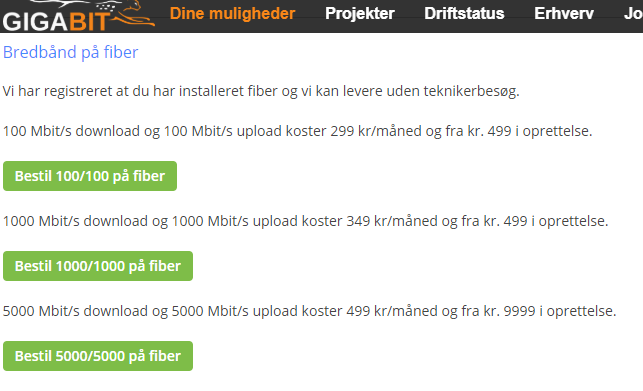

Derudover kan de ikke levere alle steder. Jeg skrev min adresse ind, og fik tilbud på forbindelse via telefonkabel, 32Mbit Confused

5Gbit er vist nærmest bare et tal end det er et reelt behov for en privat husstand, uanset pris.
Måske, det er bare ikke det, det handler om.
Korrekt, ligesom hos Hiper, kræver det fiber (som også skal være tilgængeligt for Gigabit) og højere hastighed end 1000/1000, kræver at man har fiber direkte hos Gigabit.

Jeg har fiber hos Fibia (Waoo). Ikke at jeg er specielt stolt af det med deres priser.

At det er muligt, for dem der ønsker at betale for det.
Det er faktisk en 10GBit forbindelse man får, men da der ikke findes nogen brugbare målemetoder (i stil med speedtest.net) for den hastighed, kalder de den 5000/5000.
Ja, mange steder er man desværre begrænset af hvad der ligger i jorden eller i nærheden, uden de store valgmuligheder.
