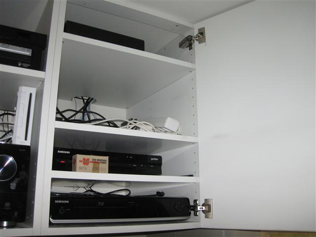

Turen gik idag til IKEA efter skab til vindfanget og teknikskabet. Det blev skruet op og straks fik noget af mit udstyr et nyt hjem

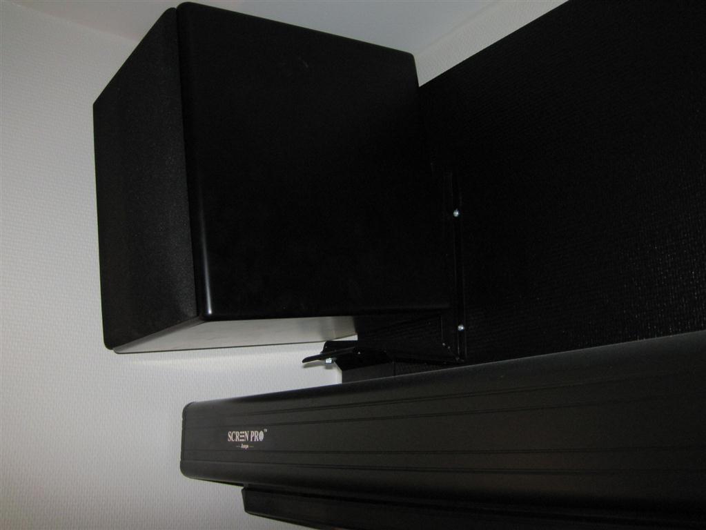

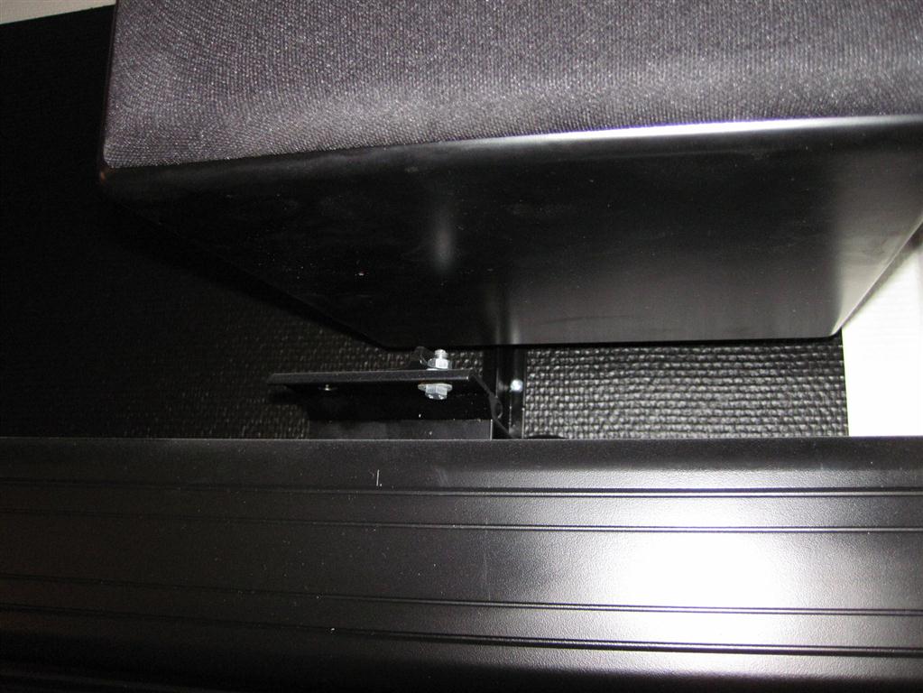

Da Audio Vector beslagene kræver at man skruer i
højttalerne, har jeg valgt at lave en plade som spændes
på i stedet for, i de forborrede huller.

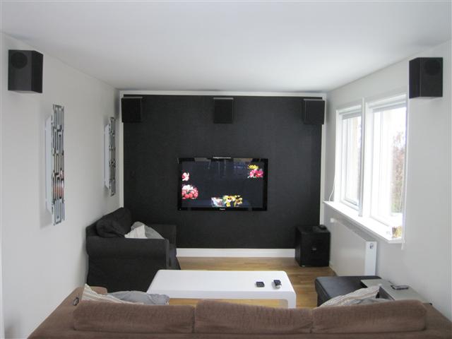

Hvordan fungere det med den højde som højtalerne hænger i? Smile
JVC - Quality Screen - XTZ - ONKYO - Parasound - PS3
Skrevet af: scantek
Skrevet den: 15-Januar-2011 kl. 10:33
Det fungerer rigtigt godt med højttalerne i denne position. Pga. noget fase halløj, kan de sagtens placeres så højt. Det er ihvertfald beskrevet i manualen :)
Så fik jeg taget lidt billeder af resultatet:
Stuen :

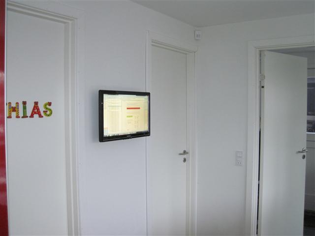

Touch skærm i køkkenet :

Skærmen er en Medion jeg fandt i Aldi, ikke det kønneste rent designmæssigt, men den virker og var tænkt som en start skærm for at se om det hele virker.
Min server er placeret i vores bryggers, som er tilstødende til køkkenet. Jeg har trukket DVI og usb kabel (med booster) over loftet til skærmen. En aflagt bærbar kan også benyttes. Serveren kører Win7, og med lidt tweaks kan man have flere brugere logget på ad gangen. Har så lavet en Touch bruger til skærmen. Virker rigtigt godt.

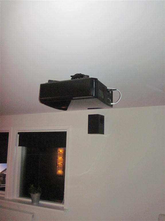

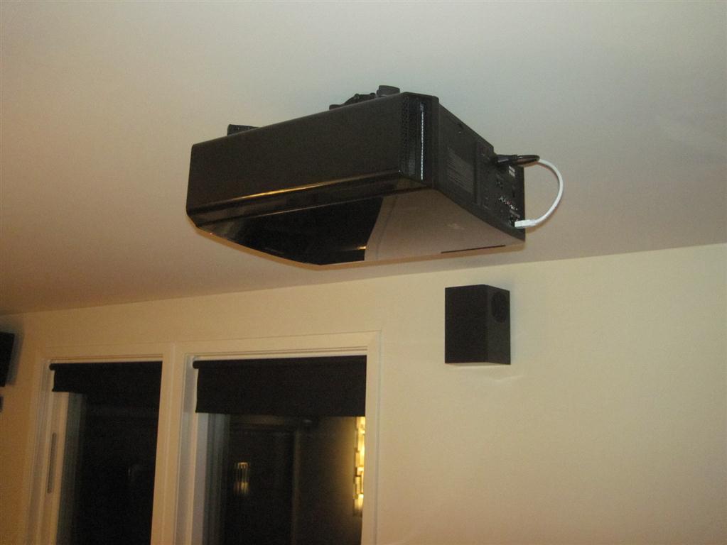

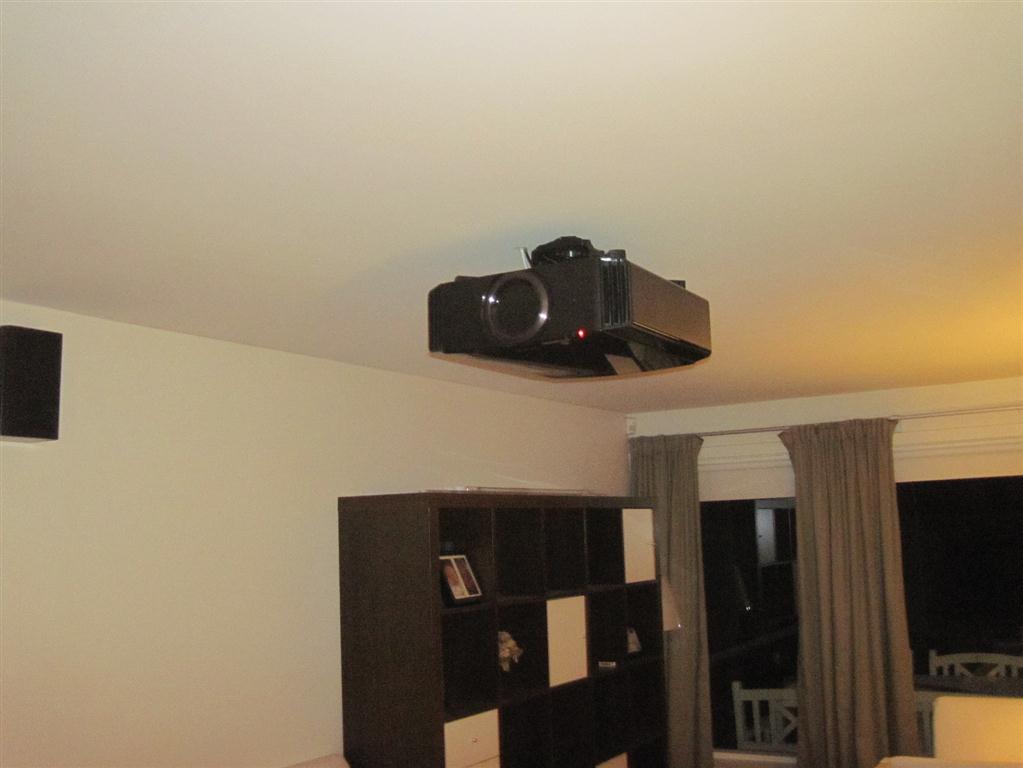

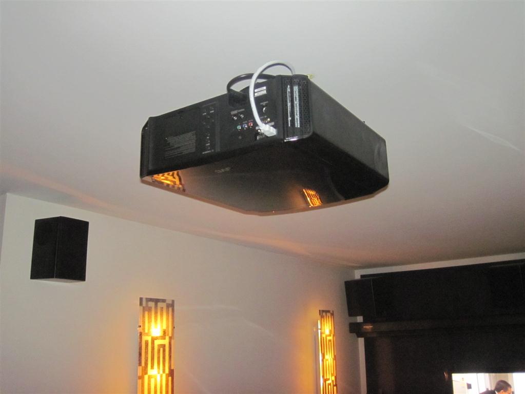

Jeg går med tanker om en projektor i setuppet. Men er der nogen der har en ide til hvordan jeg kan montere lærredet ? Da mine højttalere er hvor de er, må en løsning vel næsten være at hænge lærredet lige over tv'et ?
Skrevet af: PlasmaFreak
Skrevet den: 18-Januar-2011 kl. 10:47
Det kan næste kun sidde et sted. Det er lige under dine højtalere og så skal det så langt ud så det kommer foran TVet når det køre ned. Jeg vil selv sætte min center nede under TV og lærred . Et alternativ er at få et perforet lærred så lyden kan komme igennem,

Selve Touchinterface kører via et USB-kabel, så dit displaykabel har ikke umiddelbart nogen indflydelse på dette (har ikke testet, men kan ikke forestille mig det har noget at sige).
Det er også en ganske lækker skærm, og den står også pænt. Eneste anke er som sagt manglende VESA beslag, hvis man har behov for dette, men jeg synes stadig det er imponerende til prisen.
Skrevet af: SørenR
Skrevet den: 21-Januar-2011 kl. 14:01
Ok - tror jeg må prøve den skærm. til kr 1700 kan det jo ikke gå helt galt :)   Tak for det hurtige svar

Hvordan med varme i dit teknikskab. Ser ikke ud til, at enhederne kan komme af med varmen?
Skrevet af: scantek
Skrevet den: 28-Januar-2011 kl. 17:26
Jeg har 3 x 120mm blæsere siddende i helholdsvis bunden og siden af skabet. De tænder via en el sparreskinne sammen med forstærkeren. Har ikke målt over 28 grader i skabet endnu, og heldigvis bliver pioneer forstærkeren ikke voldsom varm pga. ice.

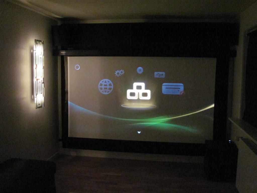

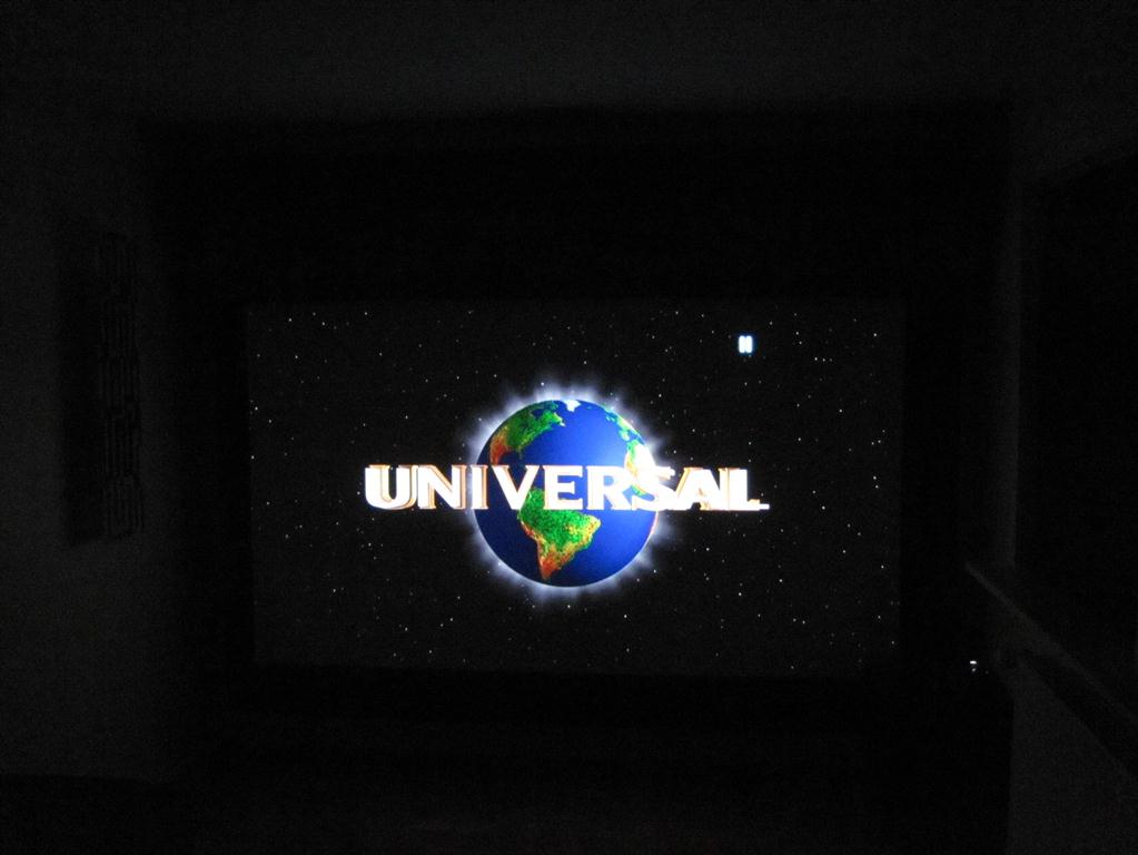

Så kom der nyt i stuen:
En JVC-X3, samt et Hi-Vilux 106" Tabtension lærred. Måtte smide en hdmi splitter ind mellem udgangen på min DVDO og tv'et og projektoren.
Må sige at jeg er EKSTREMT imponeret over projektoren. Er i gang med at se ALLE mine film igen, og det er vildt som man opdager detaljer som jeg aldrig har opdaget før, som nu træder super klart og tydeligt frem.
Er overall godt tilfreds med lærredet. Det gør hvad det skal, og der er ikke nogen bølger eller buler i lærredet.
Beklager billederne ikke er så gode, mit kamera er ikke det bedste.

Hejsa
Tak - det er helt iorden, har jo også "generet" dig med spørgsmål om dit masking system tidligere :)
Jeg sidder ca. 3.5m fra lærredet, og rummet er ca. 3.5m bredt.
Det er klart det ville være mere optimalt at have et bredere rum, samt sidde lidt længere væk, men er faktisk rigtig tilfreds som det er.
Har monteret højttalerne over tv'et (og lærredet), for at undgå at gå ind i dem, og for at min søn ikke skulle få nogen gode ideer :)
Har vinklet dem en smule nedad, og er meget imponeret over hvor lidt man kan fornemme at lyden faktisk kommer oppefra.
Synes at bagkanalerne gør det rigtigt godt, og man får en fin "surround" følelse, trods det smalle rum.
Du skal være velkommen til at kigge forbi og "teste" hvis det kan hjælpe dig med at tage beslutningerne :)

er du sikker på de 3.5m ? når jeg kigger på dine billeder kan jeg se at du har ca 30 cm i hver side af billedet ud til væggen. et 106" lærred er 234 cm bred.
jeg har et rum som er ca 270cm bred og 415 cm lang. jeg er bange for at det er for smalt.

Nu er jeg ikke hjemme og kan måle, men tror faktisk du har ret. Tog målet fra en plantegning jeg havde liggende. Når jeg kigger på målene af det Hivilux lærred jeg har, burde rummet være ca. 280cm.
Hmm ok, Horsens er ikke lige nabobyen, men du er stadig velkommen :)
