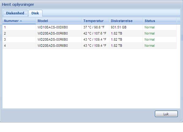

edit kan iøvrigt supplere med at der sidder 4 stk 1 tb WD10EACS http://www.edbpriser.dk/Product/Details.aspx?pid=399792&q=WD10EACS&sp - http://www.edbpriser.dk/Product/Details.aspx?pid=399792&q=WD10EACS&sp =  i min NAS i dag

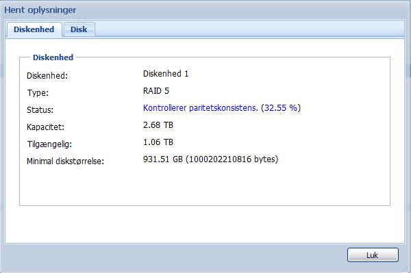

fandt iøvrigt denne beskrivelse om hvordan man fixer et ødelagt raid set på en synology NAS, bare til info hvis der var flere som gik i samme tanker, men det må vel være den beskrivelse man følger slavisk 1 disk af gangen... bortset fra man starter med at udskifte en disk førend den er ødelagt
http://forum.synology.com/wiki/index.php/How_to_repair_a_Volume_with_the_Synology_Disk_Station - http://forum.synology.com/wiki/index.php/How_to_repair_a_Volume_with_the_Synology_Disk_Station
René
Skrevet af: JesperLund
Skrevet den: 14-Januar-2010 kl. 16:35
Når man har så mange diske, vil jeg anbefale at man bruger lidt tid på at sætte sig ind i S.M.A.R.T. diagnostics. Jeg formoder at Synology kan køre smartctl og smartd?
Skrevet af: rhsin
Skrevet den: 14-Januar-2010 kl. 20:33

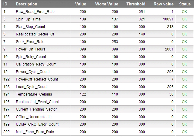

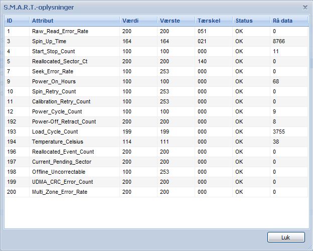

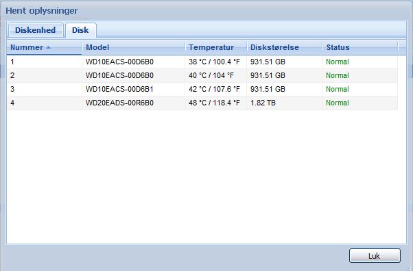

den kører s.m.a.r.t ved dog ikke lige hvad det gør andet jeg formoder det er en overvågning og testmulighed af hver enkelt disk.
den kan køre en kviktest der tager et par minutter pr disk, også en udvidet test som tager 255 minutter pr disk.
Jeg har lige prøvet at køre kviktesten på alle diske uden bemærkninger... har ikke lige prøvet udvidet test endnu

SMART indeholder skam meget mere end det, da det vel er at sammenligne med de data der ligger i billeder fra digitalkameraer.
Der ligger endda info om hvor mange timer den har kørt, start/stop cyklusser osv..

fandt også lige lidt links om wd greenpower, og syntes faktisk også at have læst at man kunne forsøge sig med at stille på jumperne på diskene, hvilket skulle hjælpe hvis man havde problemer high load cycle counts ( http://forum.synology.com/enu/viewtopic.php?f=124&t=11653 - http://forum.synology.com/enu/viewtopic.php?f=124&t=11653  ) .
http://hothardware.com/Articles/Western_Digital_Caviar_and_RE2_GreenPower_1TB_Hard_Drives/ - http://hothardware.com/Articles/Western_Digital_Caviar_and_RE2_GreenPower_1TB_Hard_Drives/
Jeg prøvede lige at tage min servers smartoplysninger og poste her, om det er fint eller ej ved jeg ikke, men når den siger ok.. er det nok ikke helt galt Wink.

Jeg er godt igang med at opgradere min NAS med de større harddiske... det er nemt nok at skifte og reparere... men så går den i gang med at lave en paritetskontrol.... hvilket jo tager ret lang tid.... nogle som ved om jeg kan skifte næste disk i rækken når jeg kan se på nederste foto at alle diske er normal... kan man så ikke forvente at dataen er fordelt ud på raidsystemet?
Det vil jo gå lidt hurtigere.. også kan den slutte af med en paritetskonsistens bagefter... eller skal det gøres efter hvert diskskifte??
René

Jeg har skiftet 3 harddiske nu, satte lige nr. 3 igang inden jeg kørte på arbejde... den bruger omkring 5 timer på at kontrollere paritetskonsistens... og jeg var også nået frem til at jeg havde tid nok til at køre den helt igennem, således NAS meldte klar inden jeg fortsatte... så jeg regner med at sætte den sidste i når jeg kommer hjem.
Så vil jeg til at kigge lidt på backup... nu har jeg jo 4 stk 1 tb harddiske.. så enten smider jeg dem i en dock og tager periodevise backups... eller også smider jeg dem i et eller andet billigt slavesetup som jeg så kan kopiere over på engang imellem..
Alle harddiskene er købt samme sted på en gang.
3 down... 1 to go.... men der er ikke noget til at sige den bliver varm sådan som cpu får lov at arbejde med at reparere Raid5 enheden efter harddisk skift

Jeg har fået installeret alle diske og alt kører som det skal og jeg har kørt smart test, og alt siger normal... nedenfor smartinfo.
René
Skrevet af: sommelle
Skrevet den: 08-Februar-2010 kl. 19:22
Din "Load cycle count" er meget høj. Dette billed er af en hadddisk magen til, i en Qnap.

Nej, det betyder det ikke. Mine diske parkerer åbenbart ikke læse/skrive hovederne konstant.

Det tror jeg ikke. Tallet stiger ikke under konstast brug, kun når læse/skrive hovederne bliver hentet ud fra parkeringen. Hvilken firmware har dine diske? Under smart står der ved mine:
WDC WD20EADS-00R6B0 01.0, mon ikke 01.0 er firmwareversion.

Jeg havde sendt mine data til Western Digital på baggrund af de høje load cycle count (se screenshot denne tråd side 6 nederst)
og fik dette svar retur: Thank you for contacting Western Digital Customer Service and Support.
We are unaware that the situation you are referring to, can actually cause any errors of malfunctions on the drives and/or RAID.
The difference of spinup time is not significant to take any action and should not interfere with the performance of the drive.
Should you have any issues with your drives in the future, Western Digital will replace then under your warranty policy.
I hope that we have met your expectations today and that you are satisfied with our service. If you have any further questions, please reply to this email and we will be happy to assist you further."
Så ifølge dem er det åbenbart ikke et problem??
pt er load cycle count på 47000 og spin up time ca. 10000 den var vel på hh 25000 og 8000 da jeg mailede det til dem for en uge siden.

Jeg mener at diskene fra producentens side er opgivet til max. LCC på 300.000 ( ret mig hvis jeg husker forkert), og det må der være en grund til. Til gengænd har jeg læst om diske der køre fint med LCC på over 2 millioner. Mine har nu kørt 2138 timer, og LCC er på 214. Underligt at der er foreskel.
