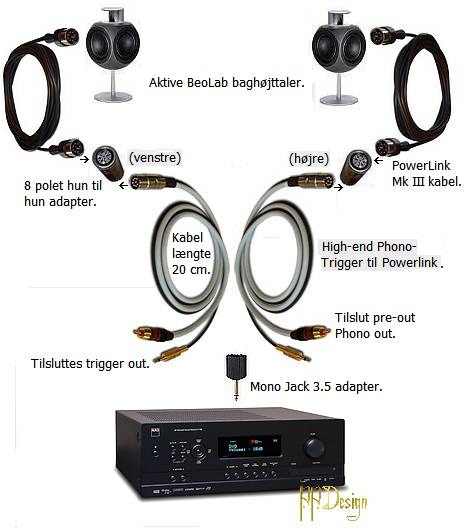

Mellem TV og Aktive højttaler.
Den bedste løsning er en forstærker (fx surround) / forforstærker / receiver, med optiske/ coaxial digital
S/Pdif indgange fra dit tv, og analog pre-out (volumestyret) Line Phono/RCA udgange til aktive højttaler.

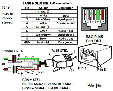

De fleste aktive BeoLab højttaler har udover PowerLink tilslutning også en LINE IN Phono/ RCA
bøsning. Benyttes denne indgang, slipper man for at tænke på trigger signal.
Ved LINE IN med Phono til Phono/ Phono-DIN kabel tilslutning styres BeoLab højttalernes relæer
af den tilførte lyd volumen. Det kan ske at højttalerens forstærker slukker ved kortvarige lave lyd
signaler, når så lydsignalet stiger i volume tænder forstærkeren igen. Det afhænger lidt af hvordan
det enkelte højttaler on/off relæ er fabriks justeret. Oplever du at et af relæerne står og klikker,
kan en B&O teknikker justere relæet til f.eks først at slukke 1 min. efter signalet er ophørt.
Til BeoLab 3/8002/6002 LINE IN benyttes denne adapter da der ikke findes Phono/RCA bøsning.
Du kan købe adapter til formålet i B&O butikkerne.
OBS! Det tilførte linie signal skal altid være et volume styret (pre-out) analog lydsignal.

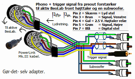

Ønsker du Powerlink tilslutning som anvendes mellem B&O produkter.
Gør-det-selv -stereo PowerLink adapter benyttes også fra non-B&O preout forstærker til
aktive BeoLab højttaler. Er du pertentlig med dit arbejde, kan du selv lave et adapter kabel,
måske endda i bedre kvalitet end dem du kan købe.
Køb et PowerLink Mk. III kabel. Klip det ene DIN stik af, så slipper du for besværet med at
lodde i det 8 polet DIN stik. Følg så min tegning, lednings farverne på tegningen er de samme.
Gør du det selv er du også sikker på at blå pin 7 (datastel) bliver ført med ud til minus, sammen
med (audio stel) fra pin 2 til de stik du selv montere. Dette er vigtigt for at sikre stel nok for støjfri
lydoverførsel til aktive BeoLab højttaler med ICEpower moduler. Øvelse gør mester, som man siger.

Råd - 8 polet DIN PowerLink tilslutning af aktive BeoLab højttaler.
Købe en ny master kontrol med pre-out lydsignal udgange, for at kunne styre lyd volumen på højttalerne. Hvis dine BeoLab højttaler også skal kunne tænde sammen master kontrol må der udover pre-out, også forefindes en trigger udgang for at kunne aktivere højttalernes on/off relæer. Minimum 2,5 Volt DC.
Nu er det sådan at Bang & Olufsens aktive højttaler aktiveres med en strøm mellem 2,5 og 5,0 volt, så vil man være sikker på de ikke lider overlast findes der et adapter kabler med 1 x Phono til 1x 8 polede DIN stik + 3,5 Jack stik.
Kablet er konstrueret med en intern 12 til 5 volts step-down til beskyttelse af B&O højttalernes PowerLink port, der normalt er specificeret til max 5V (2,5V-5V i tændt tilstand) og når man bruger et kabel uden intern step-down, vil man føde højttalernes PowerLink port med 12 Volt, som den under normale forhold ikke har godt af. Dette kabel tager altså højde for de problemer man har ved brug af 3. parts stereo eller surround udstyr der har en 12V trigger til tænd/sluk af eksterne enheder.
Kablet kan købes her: http://av-connection.dk/?PNo=AV-D8B-XXX&ML=1 -
____________________________________________________________ _

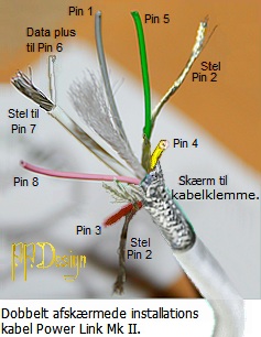

Jeg har lavet en vejledning, så der ikke skulle være noget at tage fejl af.
Det letteste er jo at købe et PowerLink Mk II eller Mk III kabel i B&O butikken,
og klippe kablet over på mitten. Nu står du med to længder med det 8 polet DIN
stik i den ene ende, og du slipper for det besværlige lodde arbejde i et 8 polet DIN stik.
Nu skal du bare lodde det stik på du skal bruge i den anden ende.
På det stik du lodder på, loddes blå data stel sammen med
audio stel, der er viklet om højre og venstre kanals + ledninger.
God fornøjelse.
Her kan man se at PowerLink MK II, er lidt tykkere end MK III.

En god ide, Feks med lange træk til baghøjttaler.
        PowerLink Mk III kablet er støj sikkert.
High-end Phono-Trigger til Powerlink venstre og højre (kort version) + Y mono 3.5 Jack
adapter til samling af trigger signal ved  trigger out på Pre-out forstærker. 2 stk. 8 polet DIN
hun til hun adapter (B&O Butikken), bruges til at samle PowerLink kablerne. En til hver,
frem til hver (her) BeoLab 3 højttaler.
http://www.av-connection.dk/?PNo=AV-D8B-XXX&ML=1 - http://www.av-connection.dk/?PNo=AV-D8B-XXX&ML=

Skrevet af: Peter Pan
Skrevet den: 28-Oktober-2010 kl. 16:23
Hej igen flyverfisk
Jeg har tegnet lidt. På tegningen ses to forskellige tilslutnings muligheder.
Til venstre den ægte 8 polet DIN tilslutning, der virker som hvis lyden
kom fra at B&O lydsystem. PowerLink Mk. III adapteren kan man
ikke købe, så du må finde en person som vil lodde den for dig.
Til højre ses tilslutning med almindelige Phono til Phono kabler. Denne
tilslutning er den nemmeste da man ikke skal tænke på trigger signalet.
Ved line tilslutning er det lydstyrken der styre On/Off funktionen med
de evt. problemer du har læst om på side 1. Men valget er dit.

DIY- Connection:
Mvh. Peter Pan.-Se link- https://tinyurl.com/y7tbty8e" rel="nofollow - Råd-for-BL-tilslutning .

Tilslutning af analog lyd fra non forstærker til BeoLab 5. Byg dette i en boks.
Et lille tricks for tilslutning af  BeoLab 5 til non B&O preout forstærker.
BeoLab 5 højttaler skal bruge data for at spille. Får de ikke data vil de
kun starte op, men ikke lukke lyd igennem.
Løsningen er at logge den datastrøm et B&O Master produkt sender ud
på pin 8. Der skrives en stump kode til en PIC 16f88 (microprocessor).
Koden skrevet i C, programmet der hedder Mplab, som er udviklet af
microchip, som også laver kredsen. PICén forsynes med 5Volt fra trigger
pluds pin 4 og minus pin 7 databen. Når dette er på plads optræder BoLab
5 som var de tilsluttet et B&O master produkt.
Se flere billeder her:
http://www.hifi4all.dk/forum/forum_posts.asp?TID=71963&PN=0&TPN=7 - http://www.hifi4all.dk/forum/forum_posts.asp?TID=71963&PN=0&TPN=7

BeoLab 2 kan tilsluttes via adapter sæt til non B&O preout forstærker.
High-end Phono-Trigger til PowerLink venstre og højre kort version +
Y mono 3.5 Jack adapter til samling af trigger signal ved forstærker.
1 stk. 8 polet DIN Y adapter: http://www.av-connection.dk/?PGr=1204&ML=328 - http://www.av-connection.dk/?PGr=1204&ML=328
Phono-Trigger til PowerLink venstre og højre: http://www.av-connection.dk/?PNo=AV-D8B-XXX&ML=1 - http://www.av-connection.dk/?PNo=AV-D8B-XXX&ML=1
Stereo version: http://www.av-connection.dk/?PGr=1760&PNo=AV-D8B-XXX&PicGr=6292&ML=1 - http://www.av-connection.dk/?PGr=1760&PNo=AV-D8B-XXX&PicGr=6292&ML=1
PowerLink samleled: http://www.av-connection.dk/?PGr=4857&ML=328 - http://www.av-connection.dk/?PGr=4857&ML=328

Altså en Surround-receiver med HDMI 1.4 ind og udgange er en løsning.
Yamaha RX-V767 surround receiver.
Føjes til listen over receiver med Pre-out og 12V trigger signal.
Se store billeder http://dk.yamaha.com/da/products/audio-visual/av-receivers-amps/rx-v771_g/?mode=model - her .
Se forhandler og pris 3.795 Kr.  http://www.hifipriser.dk/Product/Details.aspx?pid=4940763&HelpUs=true - her .
Fra pre-out kan du så tilslutte de aktive højttaler du har brug for når du tilslutter HDMI in.
De 3 stk. AV-advance Phono + Trigger til Powerlink kabel i stereo version købes http://www.av-connection.dk/?PNo=AV-D8F-XXX -

Adapter fra non B&O til aktive BeoLab højttaler.
Du kan købe den, men du kan også lodde den selv.
Læs meget mere på link i bunden.
Oversigt over tilslutning af aktive BeoLab højttaler med PowerLink setup.
Aktive BeoLab højttaler som har PowerLink IN og OUT bøsninger er.
BeoLab 9 - BeoLab 4000 - BeoLab 6000/6002. - BeoLab 5 - BeoLab 1 - BeoLab 2 - BeoLab 11.
Aktive BeoLab højttaler som har PowerLink IN men ikke OUT bøsning er.
BeoLab 8000/8002 - BeoLab 3 - BeoLab 4 PL. - BeoLab 7-4. - BeoLab 7-1/2/6. - BeoLab 10.
Her skal trækkes et PowerLink kabel til hver højttaler, evt. via en 8 polet DIN Y adapter.
Man kan købe en DIN Y adapter, 8 polet DIN stik --> 2 x DIN bøsninger.
Og en 8 polet hun til hun adapter, til samling af PowerLink kabler.
AV-advance Phono + Trigger til Powerlink kabel i en stereo version kan købes http://www.av-connection.dk/?PNo=AV-D8F-XXX - PowerLink Y adapter.
http://www.av-connection.dk/?PGr=4857&ML=328 - http://www.av-connection.dk/?PGr=4857&ML=328    PowerLink samle led.

Dobbelt afskærmede PowerLink installationskabler, connectet som Mk II. + ekstre skærm.
I forbindelse med de nye, dobbelt afskærmede installationskabler introducerer vi nye partnumre og typer.
Følgende kabler med forbedret dobbelt afskærmning og nye partnumre tages i brug:
• 100 m kabler erstattes af 50 m kabler med PowerLink stik.
De er nemmere at bruge ved installationer, hvor Power Link samledåsen anvendes.
• En anden nyhed er et gråt installations kabel med meter markeringer på en professionel kabel tromle med 300 meter.
• De fuldt monterede PowerLink kabler med 3,5 mm diameter erstattes af en anden type med ekstra beskyttelse og en
diameter på 5,5 mm.
Hvorfor tager vi nye installationskabler i brug?
Vi oplever oftere 'støj' og 'kontrolproblemer' i kundens kabelinstallationer, og det skyldes den stadigt stigende mængde
elektronik i hjemmet. Det har derfor været nødvendigt at forbedre afskærmningen på PowerLink kabel installationer,
der er længere end 20 m. Har vi haft nogle problemer med de 3,5 mm kabler, vi har brugt indtil nu? Ja, desværre.
Vi er sikre på, at dette nye kabel er den rigtige løsning, når et PowerLink kabel skal installeres tæt på et strømkabel af
en vis længde – specielt, når hoved kablet er forurenet med støj i lydspektret.
Kan kabeltromlerne med 300 m kabel også fås i sort og hvid?
Det grå installationskabel (300 m) med metermarkering er den professionelle standardversion kabel tromle til installatører
og montering i væggen. Samme kabel type fås i sort og hvid (50 m), men dog uden meter markeringer. De leveres i den
kasse, der tidligere blev anvendt til 100 m kabler.
De nye kabler kan nemt samles ved at anvende Power Link samledåsen (partnummer 3132055).
Den ekstra afskærmning skal forbindelse med datajordforbindelsen (ben 7).
Bang & Olufsen.
                        Kan købes i B&O butikkerne.

Her svar til dig der nu vælger et non-B&O TV frem for et BeoVision TV,
men har aktive BeoLab højttaler til et 5.1 surround setup, fra tidligere.
At skifte fra et B&O TV til et non-B&O er ikke nemt. Du finder hurtigt ud af hvor afhængt man er af de små ting
som gør B&O til noget særligt. Indbygget surround processer, og dermed altid rigtigt god stereo lyd med en nem
opsætning. En hammer fed fjernbetjening som bare altid virker, lige meget hvorhen man peger, Bare disse ting gør
det svært at skifte fra et BeoVision TV til et non-B&O TV. Men det finder du udad. Her er så alternativ mulighed.
En Rotel surround processor vil kunne klare opgaven, endda med de nye DTS-HD Master og Dolby TrueHD
signaler. Et krav er at den valgte surround processorer har Pre-out analog line udgange til alle højttalerne, samt
12v trigger-out, til at tænde og slukke alle BeoLab-højttalerne samtidig med surround processoren.
Her et eksempel på hvad der kan bruge. Jeg har valgt Av-connection fordi de har det hele.
Rotel RSP-1570http://www.av-connection.dk/?PGr=2335&PNo=RT-RSP1570S&am - Se den her .
Teknisk info: http://www.rotel.com/UK/Products/ProductDetails.htm?Id=474&Tab=2&Pic=1 - Rotel RSP-1570
2 stk. AV-D8B-XXX - http://www.av-connection.dk/?PNo=AV-D8B-XXX - http://www.av-connection.dk/?PNo=AV-D8B-XXX
2 stk. AV-D8A-XXX - http://www.av-connection.dk/?PNo=AV-D8A-XXX - http://www.av-connection.dk/?PNo=AV-D8A-XXX
2 stk. AV-D8C-XXX - http://www.av-connection.dk/?PNo=AV-D8C-XXX - http://www.av-connection.dk/?PNo=AV-D8C-XXX
De 2 AV-D8A-XXX tilsluttes BeoLab ? placeret i højre side, samt Rotel RSP-1570 Pre-out
til FRONT L og REAR L og 12v Trigger Out
De 2 AV-D8B-XXX tilsluttes BeoLab ? placeret i højre side samt Rotel RSP-1570 Pre-out
til FRONT R og REAR R og 12v Trigger Out
Det ene AV-D8C-XXX tilsluttes BeoLab ? SUB, samt Rotel RSP-1570 Pre-out til SUB 1 og 12v Trigger Out
Det andet AV-D8C-XXX tilsluttes BeoLab ? Center, samt Rotel RSP-1570 Pre-out til CENTER 1 og 12v Trigger Out.
Fra det nye non-B&O fjernsyn skal trækkes et digitalt kabel, ned til din surround processor. På de fleste nye fjernsyn
idag er der kun digital lydudgange. S/PDIF coaxial eller optisk udgang.
Et optisk kabel ala dette:  http://www.av-connection.dk/?PGr=739&ML=312 - http://www.av-connection.dk/?PGr=739&ML=312
Eller et coaxialt Digital Audio kabel ala dette: http://www.av-connection.dk/?PGr=2500&ML=305 - http://www.av-connection.dk/?PGr=2500&ML=305
For at samle de to 3.5 mono Jack stik til et, må du spørge Av-connection om de har denne adapter
(3.5mm mono plug to 2 x 3.5mm mono sockets.) http://www.amabilidade2002.com/audio19.htm - http://www.amabilidade2002.com/audio19.htm
Ovenstående er en tilslutnings måde, der er den samme højttaler tilslutning som B&O benytter.
____________________________________________________________ ___________
Tilslutning med phono til phono kabler, og evt. phono til DIN adapter, er også en mulighed. Hvad der skal til afhænger
af de valgte aktive BeoLab højttaler. Men her behøver du ikke tænke på triggersignal, da denne fremgangs måde styre
højttaler relæerne ved hjælp af den tilførte lyd volume. Se evt. ulempe  http://www.hifi4all.dk/forum/forum_posts.asp?TID=71963&PN=1&TPN=1 - Her .
Valget er dit. God fornøjelse.

Tilslutnings adapter for BeoLab Højttaler
F.eks - BL 8002 -BL 6002 - BL 3.
Adapter til BeoLab højttaler med RCA LINE IN stikdåse.

Så du mener, at jeg trække liniesignal fra hhv. tv og forforstærker til en RCA-omskifter og derfra til højttalerne? Men kan højttalerne finde ud af at tænde og slukke, hvis de ikke får et trigger-signal? Og så skal RCA-omskifteren finde ud af kun at sende ét signal videre. Helst automatisk.
mvh Thomas
Skrevet den: 19-April-2012 kl. 17:15
Hej igen Thomas
En LINE signal tilslutning benytter ikke trigger signal, men styres af den tilførte lydstyrke.
Hvis ellers højttalerrelæerne er justeret rigtigt går de i off et par min. efter at lydsignaler er stoppet.
LINE / PowerLink vælges på den lille omskifter på hver højttaler. Da Beolab 3 ikke har RCA IN
men kun 8 polet DIN IN skal du bestille en RCA mono  ---> DIN adapter til hver højttaler.
En til venstre og en højre højttaler.
De to H/V RCA stik tilsluttes "udgangen" som også kunne have været indgangen på omskifter
boksen, og alt øvrigt udstyr udstyr tilsluttes de 4-5 indgange der normalt findes på sådan en boks.
PowerLink udgangen på dit BeoVision 10 sender et pre-out (volumestyret) stereo lydsignal, så
du benytter Beo4/5/6 som du normalt gør. Du bestiller så også et 8 polet DIN ---> RCA stereo
adapter kabel, som du tilslutter mellem BV 10 og boksen. Lyden fra din analoge forforstærker
styres via forforstærker, eller tilhørende fjernbetjening. Og her tilslutter du jo bare med RCA
stereo kabel. Evt. surround baghøjttaler tilsluttes jo bare på BeoVision 10 på normal vis.
Rigtig god fornøjelse.
Skrevet den: 20-April-2012 kl. 00:43
Thomas
Har du lyst til at gå igang i lodde kolben. Så er her et bud på en løsningen.
OBS! Tilsluttet lyd udstyr på kilde 1 og 2 skal have indbygget volumestyring (Pre-out).
Skrevet af: meltofte
Skrevet den: 20-April-2012 kl. 08:39
Hej Peter
Tusind tak for diagrammet. Det er jo lige til at gå til.
Så sparer man da i hvert fald 3000kr i forhold til den aktive løsning med Bosscom switchen. Men man skal så selv op af sofaen og skifte mellem kilderne.
mvh
Thomas
Skrevet den: 20-April-2012 kl. 12:28
Hej  igen meltofte
Det siges at motion er en god ting.  LOL
OBS! Mine tegningerne er rettet. (Anden omskifter kontakt)
Skrevet den: 08-Maj-2012 kl. 11:31
Hej igen.
Jeg kender ikke priserne hos B&O.
Her er en DIY adapter tegning, hvis du har mod på det.
Da jeg ikke kan få lov at lægge min tegning ind her, se undet DIY Line adapter http://www.hifi4all.dk/forum/forum_posts.asp?TID=32157&PN=0&TPN=14 - her .

fordi de fleste non -b&o forstærker kun tillader en mono tilslutning.
Hvis man ikke vil benytte BoeLab 2's evne som frekvens deler mellem sig selv og evt.
tilsluttede front højttaler, benytter man bare et par RCA Y adapter ved front out på
non -b&o forstærker.
Du linker til en "minijack-adap-kabel/3-5mm-minijack-han-5x3-5mm-minijack-hun".
adapter. Vær opmærksom på at til trigger strøm benyttes normalt et mono minijack
stik. Adapteren fra dit link skal altså modificeres før brug.
Når jeg giver en vejledning, er den rigtig efter Bang & Olufsens forskrifter, det samme
er gældende for kabler og stik der trækker trigger strøm.
http://www.bang-olufsen.com/en/customer-service/product-support/sound/loudspeakers/beolab-2 - BeoLab 2 User Guide Tryk her .
Det forhindre ikke dig i at træffe dine egne valg. Thumbs Up

På din XTZ A-800 AMPLIFIER benytter du den analog AUX IN bøsning.
Fra BeoPlay V1's analog PowerLink FRONT udgangen som har RJ45-
bøsninger, henter du et volume styret stereo line signal til XTZ A-800, og
til XTZ subbens Phono in.
De to RJ 45 PowerLink --> stereo Phono kabel køber du i en B&O butik.
Volume kontrolen på XTZ A-800 og XTZ subben, indstilles så front højttaler
og subbens lydstyrke passer til center/stereo højttaleren på BeoPlay V1.
Herefter benytter du Beo4 fjernbetjeningen som følger med V1.
Skrevet den: 15-September-2012 kl. 23:47
Hej akawa
Går du på side 29 her -   http://issuu.com/bangolufsen/docs/bang___olufsen_network_link_infrastructure - B&O Network Link Infrastructure .
kan du se hvad der findes lige nu, og RJ45 -> Phono stereo findes ennu ikke.
Så du må finde en der kan lave denne adapter til dig.
Og så krysser vi finger for at den virker, men det tror jeg.

Hej Peter
Tak for dit svar og tegning.
Mht. til mit setup kan jeg nøjes med 1 eller skal jeg bruge 2 stk af disse stik?
Skrevet den: 16-September-2012 kl. 16:10
Tak Therock
______________
akawa
Så længe det er et stereo setup, vil du kunne sætte en eller to Phono Y adapter i AUX IN L-R
bøsning på din XTZ A-800. Hvis din XTZ sub kun kan tage et Phono in stik, behøver du kun
en Phono Y adapter i venstre kanal, for at hente lydsignal til din sub.
Ønsker du lydsignal fra V1's SUB out, skal du bruge 2 adapter kabler.
