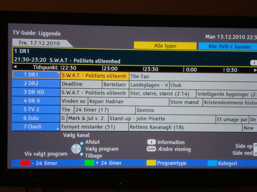

Hvad skulle der ellers komme frem når man trykker på guide ???
Jeg har selv et 50x10y jeg får osse den menu frem du snakker om... så det er nok helt normalt.

Hm, jeg er ikke rigtig med. En EPG (tv-guide) skulle jo gerne være en oversigt over udsendelserne på de forskellige kanaler.

Jeg tror ikke du kan få sådan en guide frem som du omtaler uden at kører med sådan et ca modul ell hvad det hedder.   Du kan vist højst få den menu ved at trykke 2 gange på  " i "  som viser beskrivelse...  af hvad der blir sent.
fandt dog nogle billeder af det du tænkte på , men tror som sagt ikke det er muligt uden ca modul... men det må nogle af de andre panasonic tv ejere da vide eller hvad.    her er et billede som det du efterlyser ..

fandt dog nogle billeder af det du tænkte på , men tror som sagt ikke det er muligt uden ca modul...QUOTE]
Ja, en tv-guide eller EPG skal se ud som på billedet. Det har intet med et CA-modul at gøre.

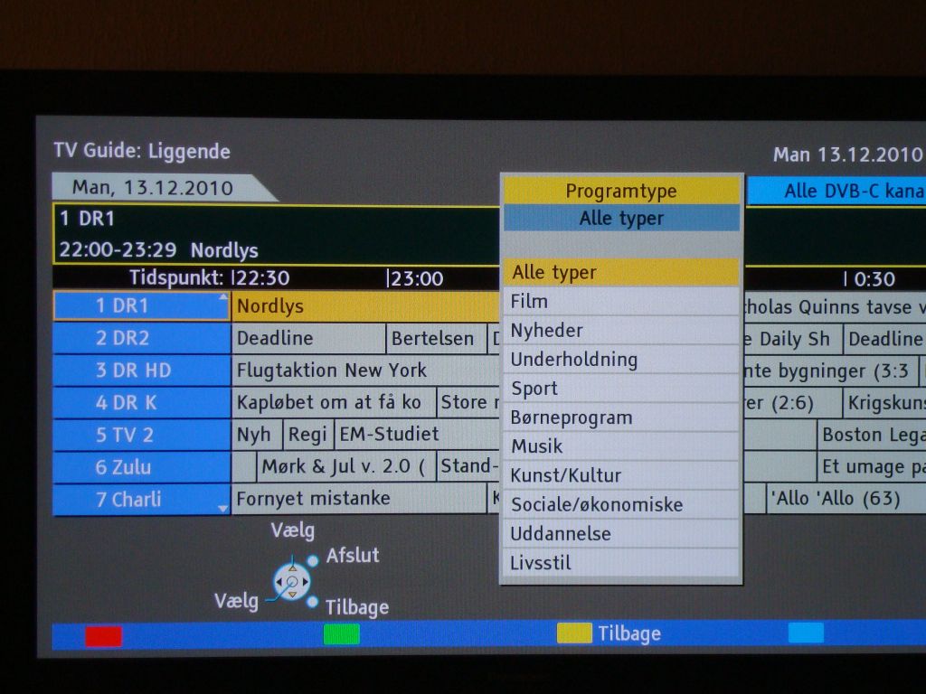

Alle X10Y modeller kan vise fuld EPG på både DVB-C og DVB-T tuner, men der kan til gengæld være faktorer på det netværk hvorpå fjernsynet er tilkoblet der gør at EPG ikke fungerer.

Ja Guiden virker fint

Jeg har selv valgt finland og det virker super !   mener jeg skrev på side 7 hvordan jeg gjorde det...
her er et par billeder af min tvguide lige nu, og så lige en uge fremme osse  Smile   det virker upåklageligt.

Hurra, det er lykkedes! Kanalerne ligger i den rigtige orden. Der er kun de kanaler der skal være. Der er TV Guide. Jeg anvendte Finland, Helsinki, på mit Panasonic V10E.
Bulk provokerede mig til at gøre endnu et forsøg, selv om jeg 2 gange tidligere i dag har prøvet psk's opskrift,  både med Sverige og Finland, Helsinki. Et eller andet må desværre være smuttet, for jeg ved at jeg i begge forsøg indtastede mit netværksnummer og brugte Fuld søgning.
Jeg har for nogle dage siden prøvet at finde ud af hvad der sker ved at køre en "Opdatering af kanalliste". Der skete det at alle kanaler, også min Favoritliste, forsvandt. Jeg tør slet ikke forsøge igen. Det kan vel ikke være meningen at en opdatering af kanallisten skal slette de kanaler man allerede har?
Venlig hilsen, Vilhelm

Det var godt.
Kunne heller ikke forstå at der skulle være forskel på metoden ved Panasonic tv som er ens.
Mvh. psk
