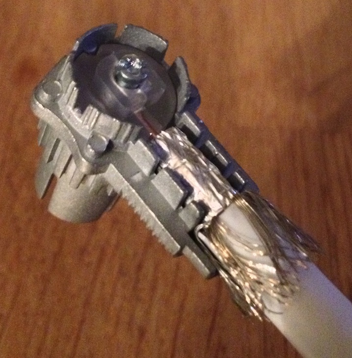

Jeg har lige købt Yousee godkendt antenne kabel og stik i håb om at få et bedre signal igennem, men kan faktisk slet ikke få signal igennem :-(
Nogen der kan fortælle mig hvad jeg gør forkert.

Her et billed af hvordan stikket er samlet indvendigt. Jeg har sikret mig at kobber lederen når helt ud og får kontakt med skruen.

Har du prøvet at måle kablet , at det ikke er knækket eller afbrudt et sted , evt prøve at lave et nyt stykke kabel længere inde fra rullen?

Fik det til at virke ved at samle det på følgende måde istedet efter at have set lidt "todo" guides på youtube.

Inderleder og skærm rør nok ved hinanden på første billed...
Med denne montering er jeg bange for du ikke har ordentligt pres/tryk omkring skærm når strømpe er foldet tilbage. Giver for dårlig forbindelse til metalhus. Det skal sidde fast.
Strømpe skal med ind i klemme, men skal være kortere end på første billede. Isolering omkring índerleder skal være et par millimter længere end skærmen, så folie og tråde ikke kan nå inderleder.
I stil med dette:
