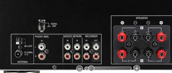

Jeg har fundet en stak gamle lp'ere på loftet fra mine unge dage i firserne.
Det har fået mig til at tænke om følgende mon er muligt:
Jeg har:
Denon AVR-2313 SR
Pioneer SX-20 forstærker
to passive indbygnings subwoofers
Subwoofers styres ved hjælp af Pre out fra Denon til SACD/CD ind på Pioneer forstærker.
Jeg kan se der er mulighed for Phono in på Pioneer, så mit spørgsmål er om jeg kan tilslutte en Pladespiller med MM pickup til Phono indgangen til min Pioneer, og bruge Recorder-out som input til eksempelvis CD eller AUX indgangen på min Denon receiver?
Jeg er mest nysgerrig efter, om der vil ske noget idet, der kommer pre-out fra min Denon samtidig med Pioneer sender Rec-out til min Pioneer.
Kan i se hvad jeg mener, kan der ske noget uheldigt med disse tilslutninger?
Pioneer bagside:
Redigeret af ridderdk - 02-Januar-2015 kl. 16:35

Nej, umiddelbart er din Pioneer ikke i stand til at behandle et phono-mm-signal, sende det videre og samtidigt modtage subwoofer signalet via cd-indgang...
Tidligere, hvor anlægget ofte blev anvendt til optagelse fra LP eller CD, var visse forstærkere i stand til at sende fra f.eks. phono-indgang til tape - og samtidigt afspille fra cd-indgang.
Øv,
Så jeg skal enten finde en anden forstærker med Phono indgang samt pre-out (i stedet for rec-out), eller eventuelt en phono forstærker til at sætte før Denon?

Oprindeligt skrevet af ridderdk ridderdk skrev:
Øv,
Måske denne kunne bruges:

Der er forskellige muligheder med dit set up. Du bruger din Denon sub pre out, som i dit set up tilsluttes valgfri rca indgang på forstærker. Til din Denon køber du en riaa, som tilsluttes pladespiller, og ledig rca indgang på din Denon.
En anden mulighed er, at droppe ekstra forstærker og spare strøm. Dine FL og FR ht udgange på Denon tilsluttes de respektive ht indgange på sub, dine højttalere tilsluttes sub via sub FL/FR ht udgangsterminaler. Men du skal stadigvæk investere i en riaa.
Men hvis dine subs primært bruges som .1 i et surround setup, skal du beholde forstærkeren.

Hvis det er passive Subs så tilsluttes de jo til normale udgange, og på Reciveren er der både A og B, så de kan passende tilsluttes der.
Subwoofer sluttes normalt til Pre-out, gør de ikke?
Og da det er passive skal pre-out kobles til en forstærker (min Pioneer), eller ?????
Jeg kan se ikke hvordan mine subwoofers kan tilsluttes via ht terminaler på min receiver, uden at komme ud i at splejse kabler e.lign, men er da meget interesseret i hvis det er muligt at spare min Pioneer???

Det er jo normale bas enheder der sidder i, er det ikke.? Så kan der jo også tilsluttes til en højttaler udgang som en hver anden højttaler.
Har selv udover den Aktive SW, også passivt basmodul tilsluttet.

Kan jeg bare tilslutte mine fronthøjttalere OG mine subwoofere til samme terminaler på receiveren? , fordi sådan læser jeg dit input.Så vil begge par jo få både de lave og høje frekvenser, men det gør måske ikke noget, det vil delefilter smide væk? Mener faktisk at i min manual til subwooferen er beskrevet at man skal koble fronthøjttalerne til terminaler som er monteret i disse.
Det er 2 par af disse jeg har:
jbl hti88

Hvis du tilslutter til ht terminaler, vil dine subs altid spille. Som du har tilsluttet dem nu, har du gjort dem til aktive, dog med forstærker ekstern. På den måde, definerer du i din Denon, om de skal være LFE, LFE+Main eller Off.
Med passive subs, har du vel valgt den mest fornuftige tilslutning.
