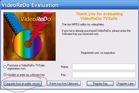

Efter installation af trial på den maskine hvor jeg har TV-Suite V3 installeret og under Help -> Enter Software Key klikkede på Upgrade:
Så fik en upgrade fra TV-Suite version 3 for US$ 25.99 = ca 138DKK

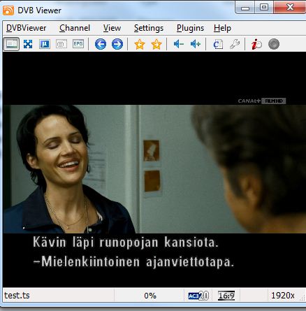

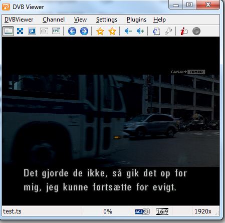

Det var jo også derfor jeg testede Caribian .... Hvis den kan SD materiale med subs, så hvorfor ikke H.264, men nu for nu at være på den sikre side, har jeg lige testet med 12-08_23-25-04_CANAL+ FILM HD (AC3)_Righteous Kill. Klippede lige 10 minutter, og alle de fire nordiske subs var med i klippet:
