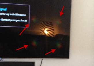

Har lige købt et nyt Sasung 55" som laver striber hen over skærmen når der kommer lys på, fra vinduer eller lamper. i flg. farver blå grøn og rød, haft 2 stk. hjemme nu med sammen fejl :-(
Havde et Samsung 46” før som hang samme sted før som ikke hade denne fejl og et 40”  Samsung før det som heller ikke havde denne fejl.
Det er faktisk umuligt at se fjernsyn, med denne fejl,nogle som ved hvad man kan gøre ved dette problem.
På forhånd tak, fra en meget utilfreds ejer af dette 55" Samsung.Angry

Mit bud er at det er frontglassets overfladebehandling der er sådan.

Jeg er enig med Klaus, det er næppe en panelfejl, men en egenskab ved selve panelet.

Da du har haft 2 med samme problem, så ja det er så godt som sikkert at det er på grund af uheldigt lysindfald på panelet, og ikke en fejl på det.

Her er lige et billed mere:

Paneler i dag er Coated på forskellig vis for at forhindre/mindske reflektioner. Lysindfald i bestemte vinkler kan give den Regnbue som du beskriver. Havde det selv i mindre grad på et Panasonic med solen i en bestemt vinkel, men har ikke set det på det nuværende Samsung 7005.

Har du f.eks prøvet at ændre lidt på vinklen på TVet, da jeg købte 7005, stod det lodret på foden, men senere købte jeg en Bordstand til det, hvor det er vinklet nogle grader ned, og derved var der langt mindre reflektioner i panelet, og spejlinger fra diverse omkringværende ting, når det var lyst, er så godt som væk.

Nu har jeg prøvet at ændre vinklen på TVet, men desværre var der ingen ændring.
