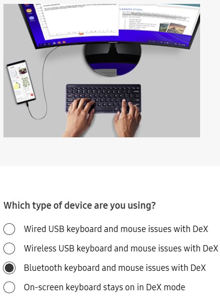

Jeg har nogle spørgsmål om Samsung mobiler og deres DeX forbindelse.
Samsung DeX er en funktion, der findes i nogle avancerede håndholdte Samsung mobiler,
og som gør det muligt for brugerne at udvide deres enhed til en desktop-lignende oplevelse
ved at tilslutte et tastatur, en mus og en skærm. Her er et billed:
Der første spørgsmål er om ÆØÅ.
Er der mulighed for at vælge et Dansk Tastatur og sætte det rigtigt op i Samsungs mobil software?

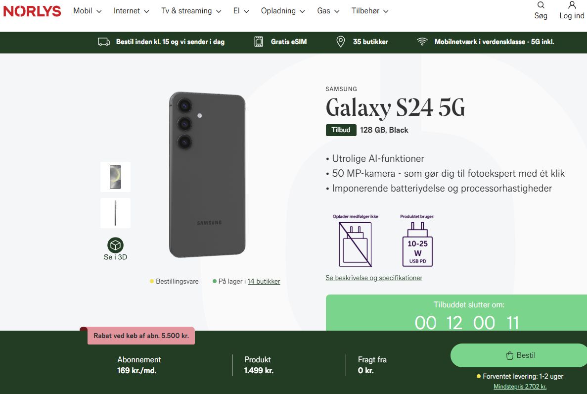

Mange Tak for jeres svar. De har fået mig til, i en Butik at købe en Samsung Galaxy S24.
Her er et link:
Hilsen Carsten.
