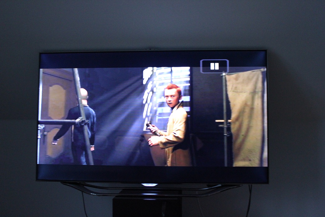

Hej, har købt dette fjernsyn og syntes jeg oplever en del ghost. Kan i vurdere ud fra dette billede om det er slemt.
Det er kun når der er sort skærm, eller som når jeg ser film i widescreen format med bjælker i top og bund. Ret slemt at se på syntes jeg selv.
Samsung vil gerne sende en tekniker ud, men vurderer han at det ikke er slemt nok skal jeg betale for et besøg.
Mvh Kasper

Tillykke med dit nye Edge-LED TV :)
Jeg vil levere det tilbage asap!

Jeg synes det er generelt for alle Samsungs EDGE LED tv. Så kan man være mere eller mindre heldig.

For lige at få termerne på plads, så er det vist ikke "ghosting" du klager over, men "clouding".
"Ghosting" er et uddøet fænomen, som skyldtes dårlige signaler og som typisk optrådte på analoge forbindelser - her blev billedet vist med en skyge på. "Ghosting" er senere blevet adopteret til også at beskrive "slør", som er en effekt der optræder når noget bevæger sig hen over skærmen og trækker en hale efter sig.
"Clouding" beskriver en inhomogen fordeling af lyset på skærmfladen, hvilket er dét du viser på dit billede. Fænomenet er blevet ret almindeligt efter indtoget af LED kantbelyste skærme, som den Samsung du har købt dig. Desværre er fænomenet også i høj grad individuelt fra skærm til skærm, så der er ingen garantier. Det er et lotteri.

Det ser ganske normalt ud.

Jeg har også et ES8005 (40") med clouding
Jeg har så godt som elimineret problemet med disse indstillinger:
Film
Baggrundsbelysning 4
Kontrast 90
Lysstyrke 55
Farve 50
Gamma 0

Har også et 40" ES8005 med clouding. Større runde skyer nogle steder midt på skærmen, og så det sædvanlige show med bleed fra hjørnerne / sidderne. På mit tv kan man også næsten se lysdioderne enkelte steder i sidderne, når man står og kikker helt ude på siden i et helt mørkt rum.. øv :(

En lille opdatering - en samsung tekniker har været forbi og skifte hele panelet - nu skal jeg bare have tjekket det her til aften når mørket falder på..

Har netop selv lige fået denne skærm, og det eneste jeg umiddelbart oplever, er en smule bleed i højre sides top og bund.
Ellers er jeg ganske tilfreds. Benytter de indstillinger som ligger under testen af dette tv på Flatpanels.
Nyder i fulde drag, at have fået denne skærm hjem i stuen Smile Måske du bare har været uheldig, som man kan være med så meget.

Ligeledes kunne jeg godt tænke mig, at vide hvor meget "bleeding, clouding", er for meget. Altså næsten alle LED tv lider mere eller mindre af bleeding fra hjørnerne, og flere tillige af clouding. Men hvor meget skal man acceptere?
Hver gang jeg læser test af ES8005 TV'er, så er der stort set intet backlight bleed og clouding. Det er næsten som om, at Samsung sender gode gennemsete modeller ud til testere rundt omkring. Men når man selv køber tv'et, så er det som at trække et nummer i en tombola, om panelet er godt eller skidt Confused
