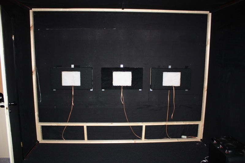

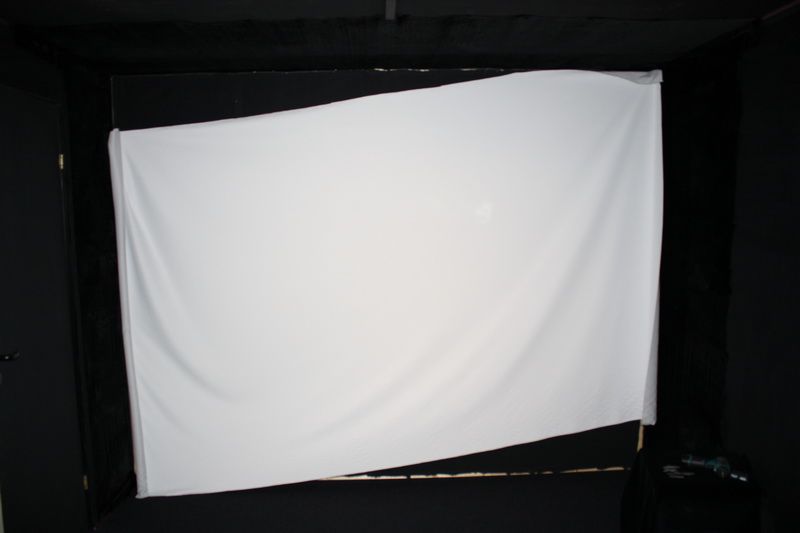

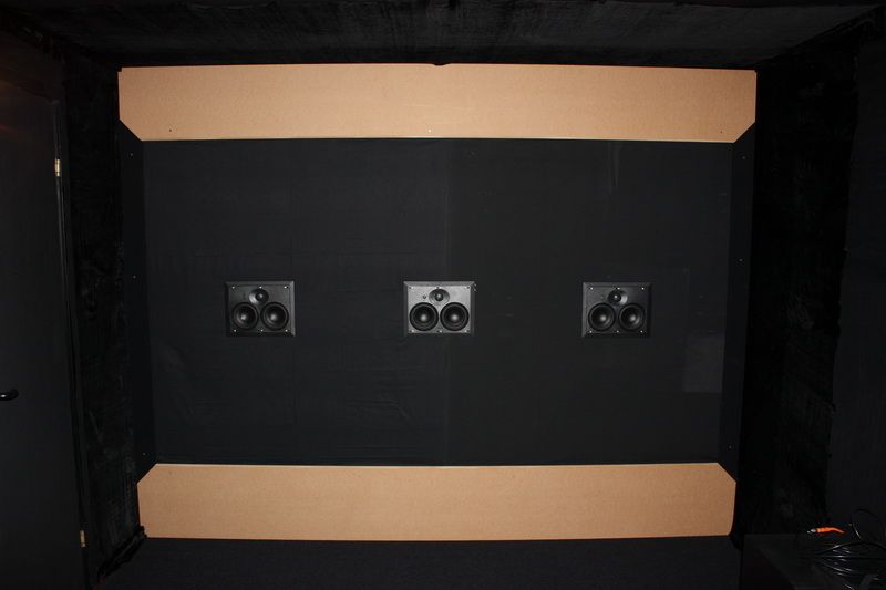

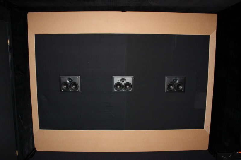

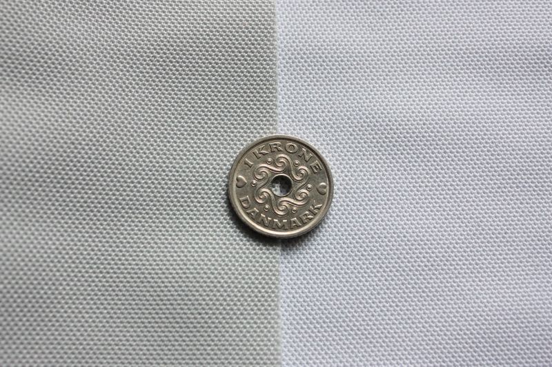

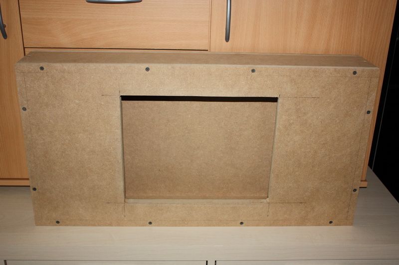

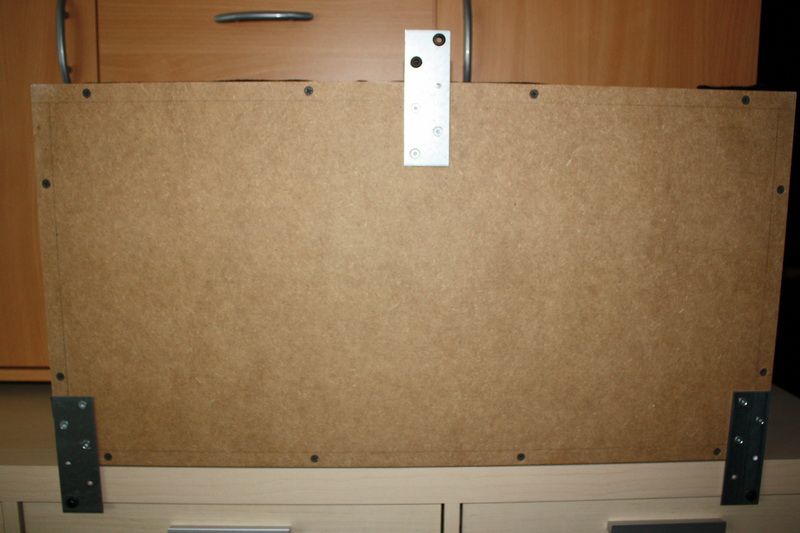

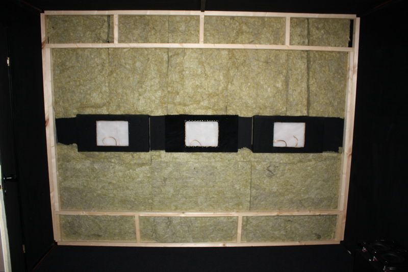

Så har jeg været i gang igen, de 3 front højtaler er blevet flyttet om bag lærredet, som så er blevet sænket ca. 30 cm. og er nu på ca. 126" 16/9 format (280 x 157,5 cm)
![]() Først nogle nye bagkasser til højtalerne, som stadigvæk er Canton LCR 500 Inwall, de gamle bagkassere var for dybe. ![]() Kasserne blev monteret ved hjælp af gummigennemføringer, så de ikke hænger direkte på væggen ![]() ![]() ![]() Derefte blev der sat en masse lægtet og 120mm stenuld op, ca. 15 cm fra den oprindelige væg, så der er 3 cm fra lærredet ind til højtalerne ![]() ![]() ![]() 16mm MDF ramme, som bliver dækramme i det færdige resultat, bliver påmonteret selvklæbende sort velour. ![]() ![]() ![]() Fastgøring af lærredet, som er et "DreamScreen Acoustic ultraHD V2" købt hos www.avshop.no som løs lærrede i 200 x 400 cm, pris inkl. forsendelse, told og moms, ca. 4.200,- ![]() ![]() Nærbillede af dugen, som er en vævet dug og ikke en perforeret, og er lavet så smart, at både bagsiden og forsiden kan bruges, forside = 1.1 gain hvid, bagsiden = 0,9 gain grå, jeg bruger den hvide side, og på de 3 meter jeg sidder fra lærredet, kan jeg ikke se nogen form for struktur, og lyden er ikke påvirkete af lærredet, så jeg er godt tilfreds. ![]() ![]() Derudover, så har jeg solgt min Benq W7000, og købt en Optoma HD131x, på grund af at BenQ'en ikke kunne fylde lærret ud, den skulle rykkes ca. 40 cm bagud, og så ville den komme ud på den anden side af ydervæggen, og det ville ikke være så godt, så derfor Optomaen, indtil der kommer en projektor som kan lave et godt billede både i 2 og 3D, og som er til at betale for almindelige mennesker. ![]() Og så mangler jeg bare lige at få leveret min nye sub, har købt en XTZ 99W12.16 i matsort, så nu bliver det en 6.2 hjemmebio. Det var alt for denne omgang. ![]() Redigeret af J.Skovgaard - 18-September-2013 kl. 21:25 |

Bruger udmeldt 43 ![]() -- ![]() Oprettet: 18-April-2007 Status: Offline Point: 0 |
Spørgsmål: hvordan ved du at fronterne skal sidde så tæt på center? Vil da mene de skal ud og spille i kanten af lærredet
