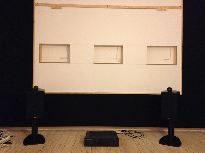

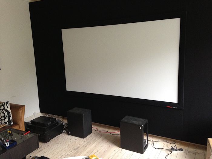

![]() Det bliver 100" akustisk transperant lærred med 3 Procella P6-højttalere bag. Det bliver bygget som baffelvæg efter Procella Audios specifikationer (PDF: http://www.procella.citymax.com/f/Procella_System_Design_&_Installation_v2.5_Web.pdf), dvs. et lag MDF, to lag gips, og et lag Ecophon Wallpanel 4cm. Der kommer Rockwool bag væggen. Denne weekend stod på at få bragt materialerne hjem. Byggeriet af baffelvæg skulle gerne kunne klares næste weekend ![]() |

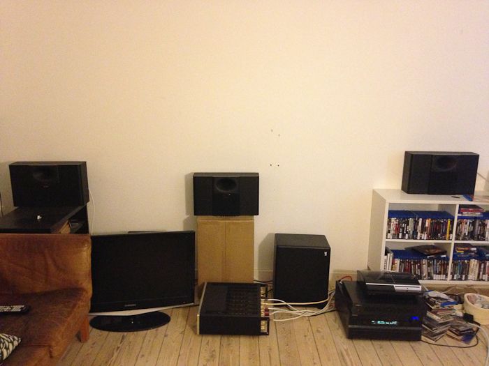

Kan ikke beskrive hvor meget jeg glæder mig til at få "orden" på det, så jeg slipper for at se på det rod. ![]() ![]() |

![]() Udstyrslisten som den ser ud pt: 3 x Procella Audio P6 LCR-højttalere 2 x M&K MPS-2810 subs Onkyo PR-SC886 processor Lexicon GX-7 effektforstærker Oppo BDP-93 afspiller Panasonic PT-AT5000 projektor Screen Research 100" 16:9 ClearPix2 THX Har pt inden surroundhøjjtalere, men kunne godt tænke mig nogle flere P6ere. |
