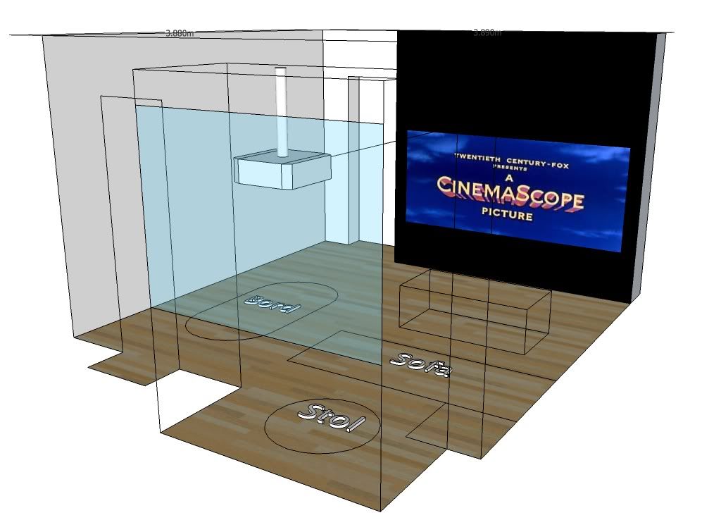

Så har jeg prøvet at "vende" rummet. Så er det ikke længere projektoren der sætter begrænsningen for størrelsen, men væggen. Her er en tegning med et 2.4m bredt 2.35:1-lærred. Det er stadig JVC-modellen der regnes med.
Det giver 103" i 2.35:1-formatet, og 82" i 16:9-formatet. Det er rimeligt optimale størrelser til siddeafstanden, den eneste ulemper er at projektoren kommer til at hænge ned foran et vindue, hvilket ser dumt ud. Projektoren kan selvfølgelig sættes højere op, men i såfald er skal lærredet også hæves.

Du har de samme begrænsninger som mig mht. billede.. At det er projektorens throw som sætter grænsen. Det diskvalificerer stort set alle DLP projektorer på nær BenQ W1100/W1200.
Jeg er klart mest tilhænger af CIH setups, men I det scenarie du beskriver på forrige side, synes jeg ikke det giver mening at vælge CIH setup. 16:9 bliver alt alt for småt.

Jeg er fuldstændigt enig Jonas. Med opsætning 1 på forrige side er der ikke andet at gøre end CIW.
Opsætning 2 med CIH bliver tilgengæld lidt uelegant. Rummet er jo som nævnt tidligere ikke dedikeret til bio, så der skal være plads til et bord osv. Det bliver alt andet lige lidt klemt, og placeringen af projektoren noget mere bøvlet.
Så jeg har langt fra bestemt mig endnu.
Forslag/meninger meget velkomne...

Ny rendering hvor man kan se projektoren gå ned foran vinduet. Det er måske ikke så slemt som jeg først antog. Og projektoren kan faktisk fås i hvid, hvilket jeg tror min kæreste vil sætte pris på.Wink
Hvad siger smagsdommerne herinde?

det er helt klart vejen at gå. hvor langt ned foran vinduet kommer den til at hænge?
