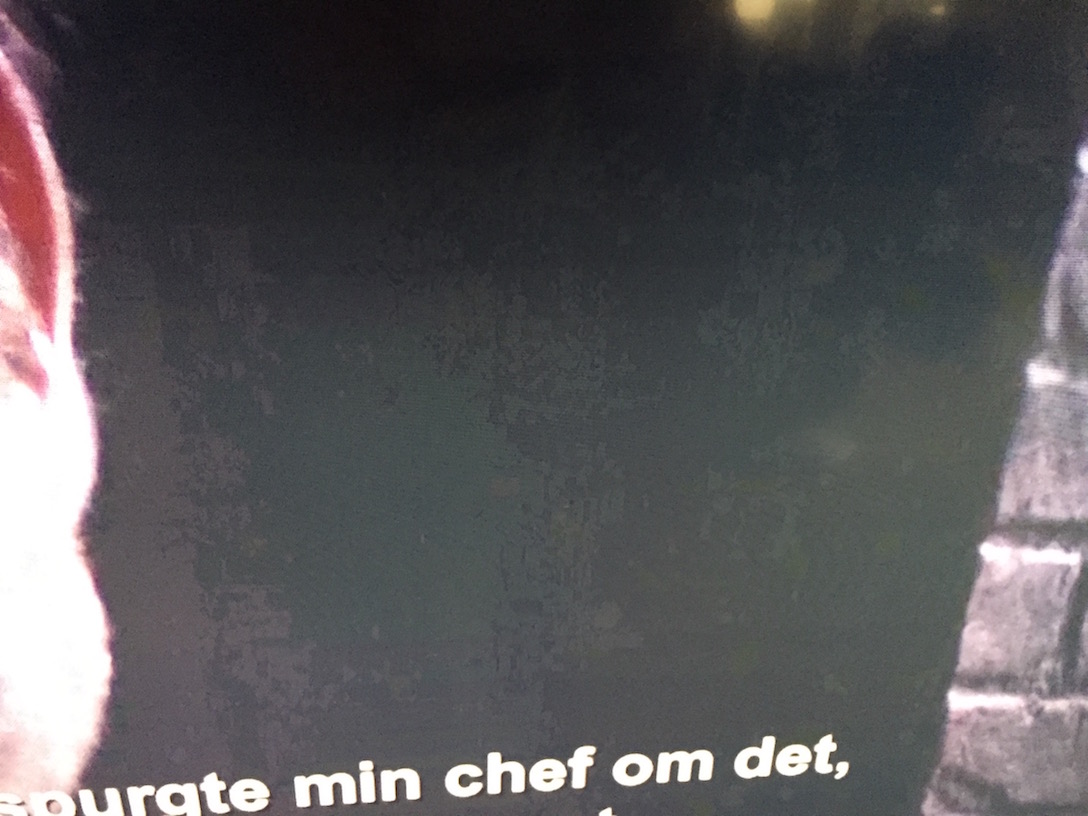

Hvad kalder man det støj i mørke scener som er på vedhæftede billede? Det er i alle helt mørke steder på billedet og ligesom bevæger sig. Det er på både SD og HD kilder. Er det en fejl eller bare dårligt tv 48ju6475?

"Dirty Screen Effect".

Hvis det vanderer og bevæger sig, så ville jeg nok bare kalde det ringe styring af panelet. Eventuelt bare ufatteligt hårdt komprimeret billede og dårlig scaler.
Samsung 6000 serie er ikke verdens bedste tv....

Jeg tror, at billedet er for hårdt komprimeret. Har du en Blu-ray Skive el. lign? Har du alternativt prøvet at vælge en anden picture-profile på tv'et?

Ja det er ligesom små firkanter/plamager som bevæger sig.
Jeg så et 4K klip fra Nasa hvor der jo er meget sort via youtube og der var det også.

Ligner meget dårlig komprimering. Dirty Screen Effect er noget helt andet. Specielt ved Netflix kan det blive meget slemt.

billedet er sjovt nok taget fra Daredevil på netflix, men det kommer også ved HD kanaler. Vil et bedre tv kunne rette op på det?

prøv at kigge i billed indstillinger..
Skru ned for kontrast, lys, skarphed og sluk for evt motion flow og hva de nu ellers hedder.
Havde samme problem på min gamle LG, og justerede mig ud af det.

Har slået alt kunstigt fra som motion flow, støjfilter osv.  men hvis jeg bruger en af de kunstige indstillinger som kan give bedre dybde i sortConfused så fjerner det noget af støjen, men den mister så nogen detaljer i det sorte.
Jeg er meget  interesseret i om det også er til stede på bedre tv. Hvis det kan løses med et bedre tv så må det være det som skal til

Det er sikkert overdreven komprimering der gør det. Du kan godt skjule det ved at skrue ned for lys/brightness, men jeg vil ikke anbefale dig at pille ved den indstilling uden en test disk eller videofil. Over all skader det mere end det gavner hvis lys/brightness ikke står rigtig.
Det er ikke TVets skyld. Det er dårligt kildemateriale fra youtube og streaming.

Kan det passe at folk med meget bedre tv også har så dårligt billede? jeg har det ikke kun når jeg streamer, men også når jeg ser tv via parabol og antenne stik.
Jeg har et tussegammelt tv og ser det kun ved hårdt komprimerede billeder.
Ved eksempelvis transmission fra DR (antenne) ser jeg det aldrig.
