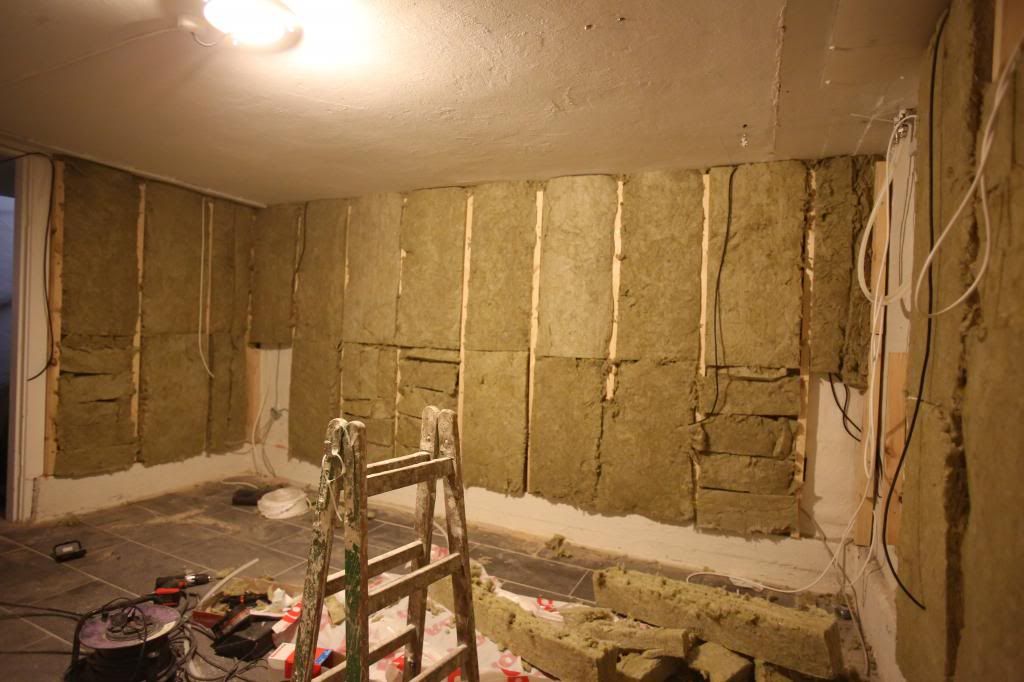

så fik jeg endelig lidt tid til at komme videre..
strøm og højtaler kabler trukket, samt igang med rockwool.. ![]() |

Hej Thomas
Det ser squ spændende ud! Dog vil jeg anbefale (hvis du ikke allerede har det) tager højde for at der bliver mega varmt inde i et isoleret / absorberet rum, så noget ventilations system vil være at foretrække!

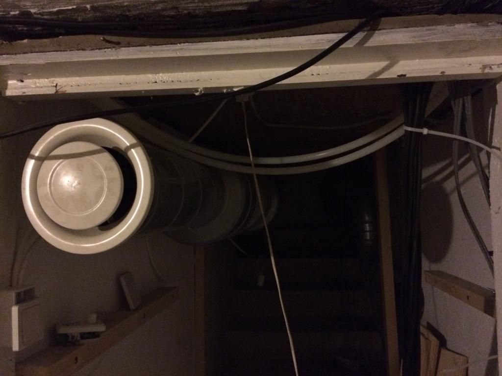

Sendt: 12-Juni-2014 kl. 09:59 |
det har jeg godt bemærkede mens jeg har arbejdede der.. :) har heldigvis var det allerede trukket udsugning i kælderen, som jeg dog har revet ned.. Men havde planer om at smide noget udluftning/aircon op og så genbruge de huller der allerede er lavet..

Sendt: 12-Juni-2014 kl. 12:08 |
Kewl! Det er smadder vigtigt at skifte luften ud og have styr på temperaturen, hvis man vil have en behagelig oplevelse, når man er dernede.

Sendt: 16-Juni-2014 kl. 21:30 |
Så blev der monteret noget ventilation. Det hjalp sku på det
[/URL]
