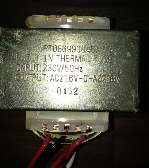

Jeg har et par Eltax Linere Response powertower højtaler som front højtalere.
dem er jeg ganske godt tilfreds med, men den ene af dem er holdt op med at lyse i dioden.
den diode som skal indikere om højtaleren har strøm og om den er aktiv / tændt.
jeg har pillet transformeren ud af højtaleren for at måle på den, og den lader ikke til at sende strøm igennem. så jeg regner med at det er denne som er defekt .
jeg kontaktede Eltax for at høre om det var muligt at købe en ny som reservedel, men denne model er desvære udgået.
mit spørgsmål er nu om der er nogle her inde der kunne have en ide om hvor man kan finde sådan en henne.
eller om man kunne være så heldig at nogle havde sådan en højtaler til salg som man kunne tage reservedelen fra.
transformeren ser ud som følger:
og mærkepladen bag på højtaleren ser ud som følger:
Håber nogle kan hjælpe.
på forhånd tak.

Funktioner Funktioner   Tak (0) Tak(0)   Citér KlausDM Citér  BesvarSvar Direkte link til dette indlæg Sendt: 27-Januar-2013 kl. 16:57
Du har brug for en transformator der kan give 2x 21,6 volt og være på mindst 150 Watt
En af disse bør kunne bruges:
http://www.el-supply.dk/?Gid=143&VNr=567.160222
http://elektronik-lavpris.dk/p86569/TRT160222_Transformer_160VA_1x230V_2x22V/

gør det ikke noget om der kommer 22V på ?
lyder det sansynligt at det er denne som er gået når Dioden ikke engang vil lyse rødt? eller kan det ligeså vel være printplade/filter der er gået.
tusind tak for svar :)
Point: 19681
Funktioner Funktioner   Tak (0) Tak(0)   Citér KlausDM Citér  BesvarSvar Direkte link til dette indlæg Sendt: 27-Januar-2013 kl. 18:03
Det er 2% overspænding, ikke mere end variationen i lysnettet.

Hvor bor du henne i landet?
Jeg kan se at der på transformere står noget med "Thermo fuse", den er garanteret brændt af. Måske kan jeg "grave den frem" og kortslutte den....
Hvad skete der da den holdt op med at virke?

jeg er fra 7430 ikast.
jeg har været ved at grave efter den men kan ikke finde den...
men tror da jeg lige vil prøve lidt mere...
jeg bemærkede ikke da det skete, jeg opdagede bare en dag at den ikke lyste. og så måtte jeg jo til at måle :)
jeg har forsøgt at skille den ad og grave lidt i den som du kan se på billederne.
men primær spændingen er tilsluttet inde i transformeren og den kan ikke skilles mere ad. :(
ved ikke om RS kunne finde på at have en ? der har mit firma nemlig konto.
jeg synes bare ikke jeg kan finde en på 22V der inde :/

God aften på forum :)
Jeg vil lige komme med en lille update og en stor tak for hjælpen
Jeg modtog i dag min transformer fra Elektronik Lavpris (bestilte den lørdag) så intet at klage over der.
fik den loddet på højtalerens strømforsyning og filter... satte strøm til og vupti lys i diode :D
så satte jeg musik på og vupti "grønt" lys i diode. (aktiv)
så det spiller bare, har nu 2 aktive fronthøjtalere igen, og det er en fornøjelse.
der skal lyde en kæmpe TAK! for hjælpen her fra. det er rart nogle gider tage sig tid til at hjælpe.
så det var lige en succes historie at gå i seng på :)
igen tak :)
