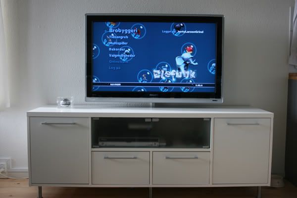

Så blev det så tid til at smide nogle (læs: en røvfuld) billeder op af mit set-up. Et førbillede.
Da jeg for et lille år siden fik erhvervet mig en Onkyo 876, ja så var det gamle tv-møbel slet ikk stort nok. Så gik jeg igang med at kigge på alternativer, og finder ud af at 99% af møblerne man kan købe er 40-45 cm dybe, og det er slet ikk nok. Den sidste procent af møblerne (Clik, Frislev) er sådan ca. ret dyre når man er fattig studerende Ouch

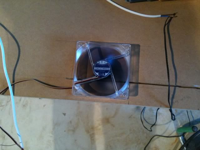

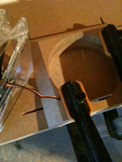

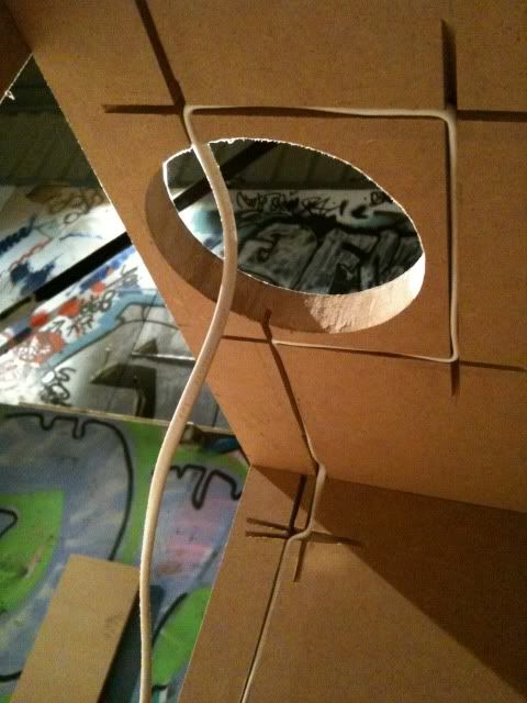

Ledningerne til blæserne ville jeg gerne gemme af vejen. Måske lidt af grunden var fordi jeg kunne. LOL
Hullet er skåret til den ene blæser og ledningen lagt ind i træet

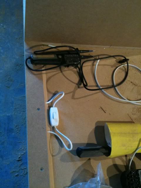

Blæserne skal kunne tænde og slukkes efter behov
Blæserne blev 'hævet' lidt fra bunden, så de ikke ved et uheld blev til negleforkortere på ilderne

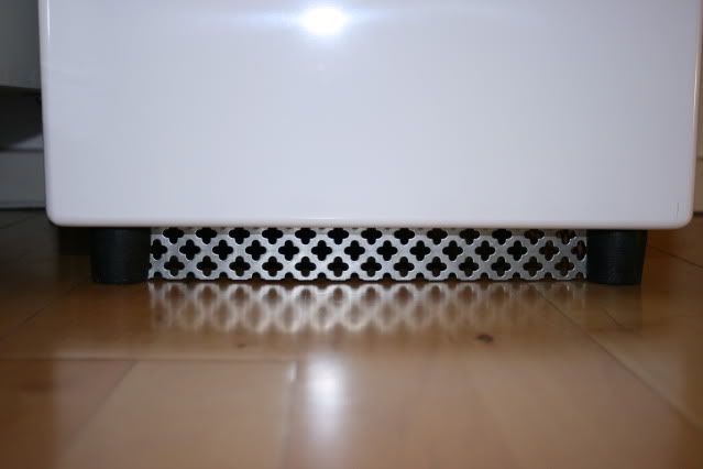

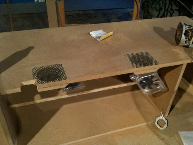

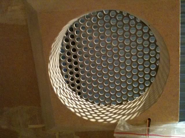

En hulplade virker fint som filter der lader luft passere, men stopper ildere

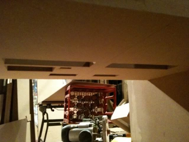

Undersiden af bordet med huller til blæserne og strømmen der kommer ud af pladen nede i bunden. Så skulle der vist være styr på al det med blæserne og strømmen.

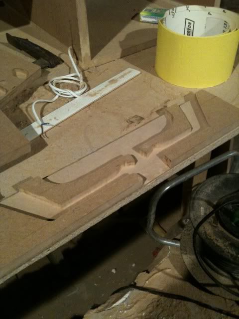

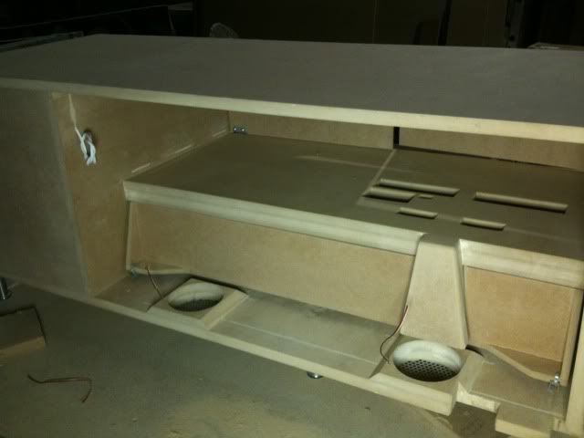

Recieveren blev lagt om på ryggen så jeg kunne tegne af der hvor hullerne sidder så jeg kan få noget kold luft op under maven på den.
Så fik jeg skåret huller i pladen hvor recieveren skal stå. Nu kan der komme kold luft nedefra direkte op i recieveren.

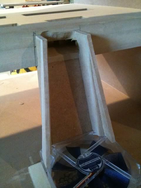

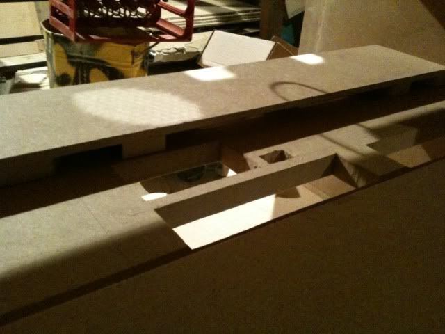

Nu blir det lidt tricky at forklare (møblet ligger på hovedet), men under pladen hvor maskinerne skal stå er der et hulrum, hvor luften kommer ind og så videre op i recieveren. Og en anden god ting jeg fik ud af det her, var at jeg fik meget mere afstivning (maskinerne vejer omkring de 40 kg tilsammen). Så jeg fik 22+22+9 mm limet sammen og det kan sagtens holde vægten.
Her er vist luftkanaler der skal lede luften ind i hulrummet....
....men først skal luften ledes derop.
Bagsiden. Og det færdige resultat. Læg mærke til de tre plader der er sat sammen til éen, som forklaret 3 billeder oppe. Det hele blev så afprøvet med at tænde små røgbomber under blæseren, og det virkede perfekt.

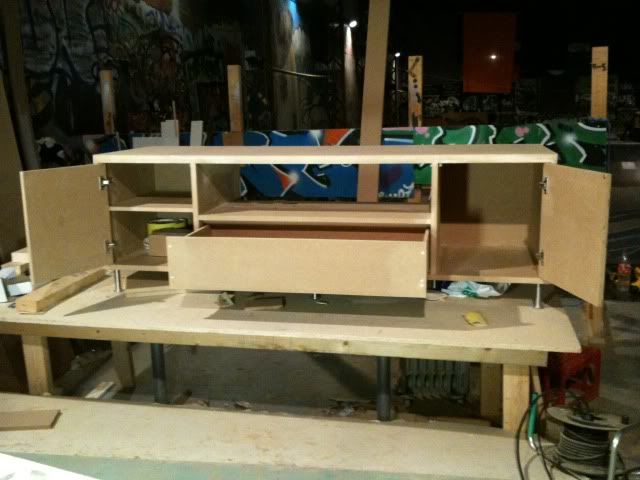

Og en skuffe kom der sørme også i i bunden.
Så kom der hylder og låger i. Både lågerne og skuffen er af den slags man trykker på og så popper de ud. Det ser mere clean ud, uden greb, synes jeg, og så er der heller ikk noget ilderne kan kravle i. Og så var jeg vist færdig.

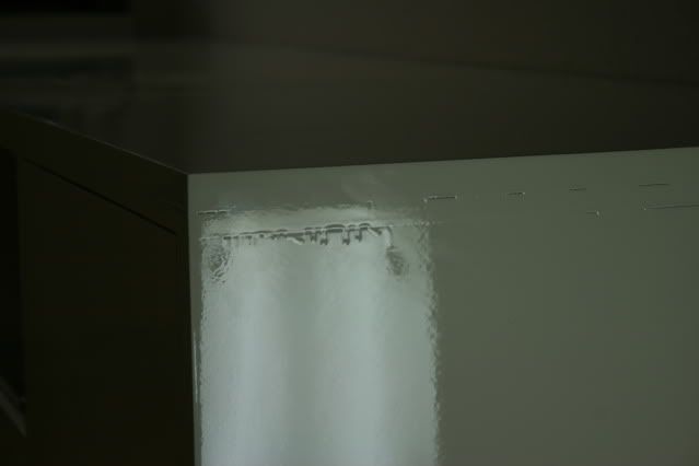

Så kom det retur fra maleren...
...men var super grimt malet. Rigtig rigtig mange fejl og løbere Cry

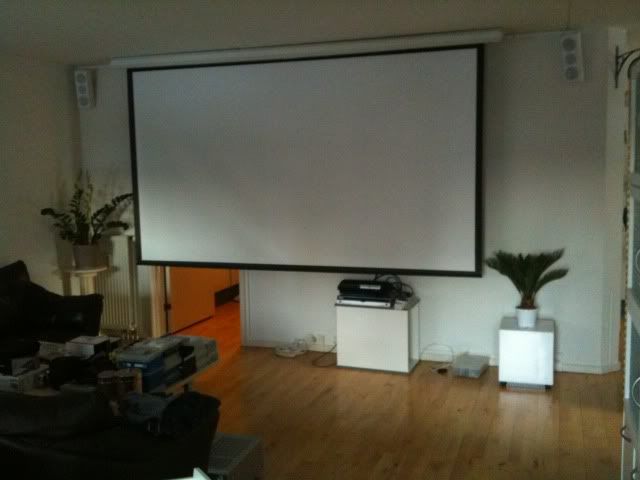

Et meget skrabet 'nødbord' og 120" lærred.
Fik skiftet den gamle dataprojektor ud med denne Optoma HD 20, som jeg er superglad for.

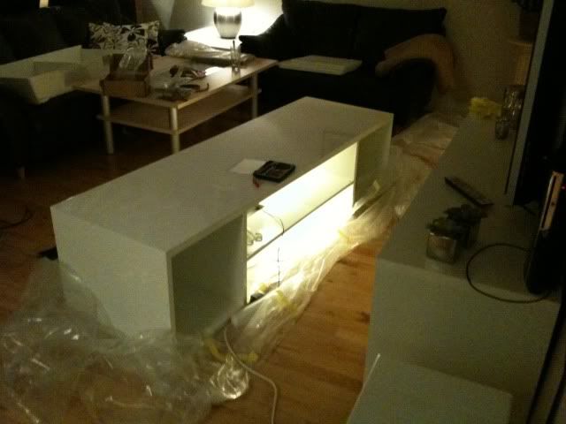

Så kom bordet retur og på plads. Og FATTY blev til slim.
Subben skulle også sikres mod nysgerrighed, og det blev klaret ved at skære riller i fødderne og glide lidt metalgitter på plads. Jeg kan ikke høre at de gør noget ved lyden. Havde frygtet de ville stå og klapre, men de sidder der bare.

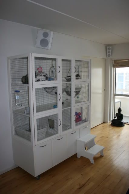

Side- og baghøjttaler og et fængsel til dyrene. Smile

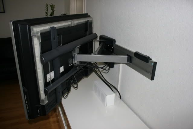

Ophænget er noget jeg kan glæde mig over hver dag. Og stikkene vender ned ad på tv'et, så noget har Philips da gjort rigtigt. LOL

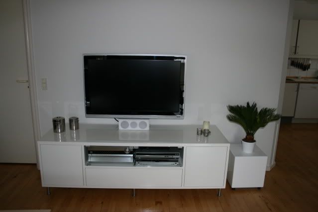

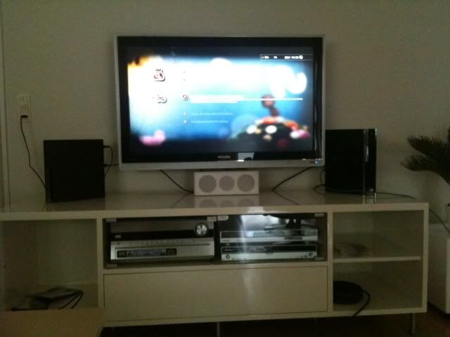

Og til sidst et efterbillede.

Ikke et setup der kan ophidse folk herinde, men det fungerer fint for os, og så er der fin plads til opgraderinger, forbedringer og diskussioner i fremtiden Tongue

Jeg er imponeret over den iver du har lagt i projektet og hvor er det lamt at en maler så laver en gang venstrehåndsarbejde (med mindre han selvf. er venstrehåndet LOL)..
Har du glas foran elektronikken?
Hov, glemte lige at sige nyyyydeligt!

Det er et flot gennemført arbejde med tv-møblet.. Clap

Hvordan fanden har den maler fået svendebrev?! - sikke en gang fusk! - 1500 kroner for dét stykke arbejde.. man skulle tro det var løgn.

Det var en autolaker eller hva man hedder når man maler biler, men han kunne sagtens male MDF sagde han. Men nej det kunne han ikk. Eller ikk så godt ihvertfald, så det skulle slibes ned flere steder og så males igen.

1500 kr for sprøjte lakering af det møbel passer meget godt, men så skal det osse spille 100%
Du skal kræve at få det sprøjtet om!
Jeg er selv uddannet Snedker, og jeg kan sprøjte 10x bedre end det der..

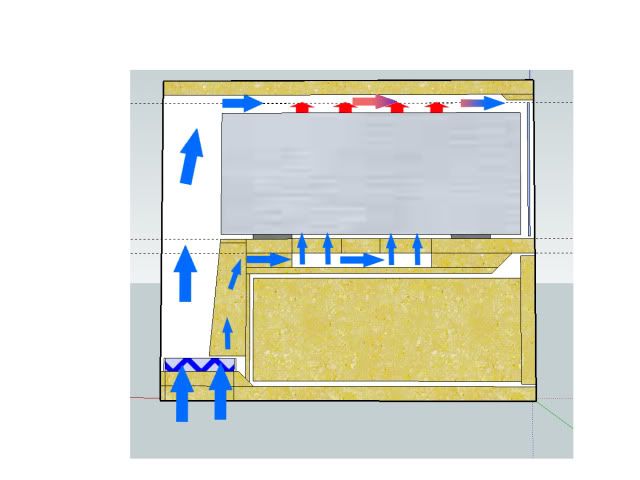

Sådan her virker min måde at køle Onkyoen på. Kold luft suges op nede ved gulvet og noget ryger op under maskinen og resten ryger op over og skubber den varme luft ud. Resultatet er en Onkyo der ikk blir andet end lunken, selv efter lang tids brug.

Hvad bruger du til at styre dine blæsere?

En simpel envejsafbryder (4 billede fra toppen). Havde tænkt på temperaturstyret blæserstyring, men det var nok bare mest for at gøre det. Tænder for blæserne hvis jeg bruger Onkyoen til andet end radio.
