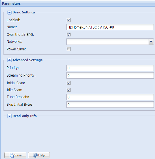

Jeg har aktiveret den ene tuner, samt idle og initial scan. Under Networks kan jeg ikke vælge noget:

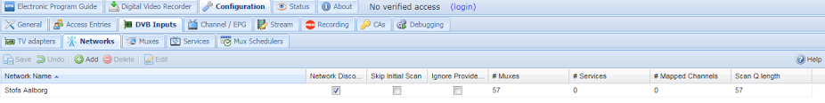

Under fanen Networks dukker stofa op, og jeg har ikke ændret noget her:

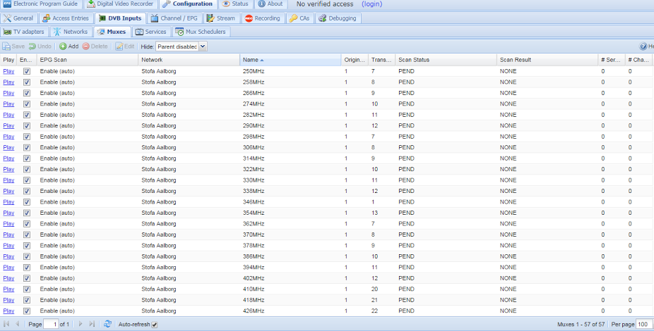

Under Muxes ser jeg følgende. Jeg er i tvivl om hvad jeg skal gøre her.

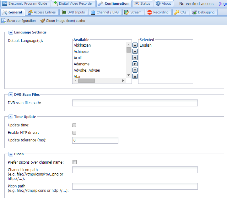

Fanen Channel er også tom. Jeg ved ikke om der skal laves under General:

Det er en god idé at sikre driveren til HDHomerun er installeret som det første.
Derefter lad være med at opsætte det manuelt i TVHeadend. Find wizard knappen, hvis du ikke allerede har prøvet det.
