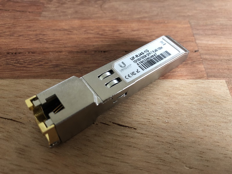

I tilfælde af at andre har oplevet tilsvarende problemer.
Forleden skiftede jeg min Unifi 24 port POE switch ud med en 16 port POE switch og næsten med det samme oplevede jeg at den nye switch var ustabil på POE portene. Enhederne der fik strøm via POE genstartede flere gange om dagen og det er naturligvis totalt uacceptabelt. Netværket har ellers kørt 100% stabilt i lang tid og problemet forsvandt så snart jeg flyttede tilbage til 24 port switchen.
Jeg har læst en del om dette og andre problemer med Unifi 16 port udgaven af switchen og jeg tænkte, at det måske kunne være et elektrisk problem. Derfor bestilte jeg et fiber kabel og 2 SFP'er, så jeg kunne skille mit netværk ad elektrisk.
Fordi der var så lang leveringstid på kablet, så bestilte jeg også et par transceivere med alm. RJ45 udgang. Jeg regnede ikke med at det gjorde nogen forskel, men så snart jeg flyttede linket til resten af mit netværk over på fiber porten med denne transceiver, så blev switchen stabil og der har ikke været genstarter siden.
Flytter jeg linket over på en alm. RJ45 port, så kommet problemet meget hurtigt igen.
