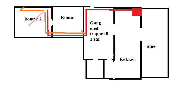

Jeg har læst en del tråde her på recordere.dk blandt andet også Bschmidts fantastiske tråd, men jeg er stadigvæk ikke helt sikker på om det jeg har tænkt mig vil kunne virke.
Jeg har en router (ældre netgear) med indbygget AP og et modem stående i køkkenet (rød), og det giver god dækning der og i stuen til højre samt 1.salen ovenover. Det røde kabel er et CAT5e som går over til kontor 2, hvor jeg så vil have en switch som deler forbindelse ud til de to orange kabler (også CAT5e) som går op til en stue som er oven på de to kontorer samt en kabel forbindelse (lyserrød) til kontor 2 (også CAT5e)
Mit spørgsmål er så egentlig bare:
Hvilken switch vil være smart at bruge? Jeg har selv tænkt en af disse:
http://www.proconsult.dk/katalog/m_net/s_net-sw/netswdskg/nettl-sg1005d.html
Eller
http://www.proconsult.dk/katalog/m_net/s_net-sw/netswdskg/netdldgs-1005d.html
Eller skal jeg have fat i noget helt andet?

Tag den der bruger mindst strøm. Andre krav er gigabit (den har du set) antal porte (husk på fremtidigt behov).
BS

Jeg kan ikke helt gennemskue hvilken der bruger mindst strøm. Det må vel være TP-Link'en?
Har det forresten noget at sige om kablet er krydset eller ikke-krydset?
Jeg er rimelig sikker på at det ikke er i kontoret der vil komme til at skulle bruges flere porte. Jeg har 1 i overskud som der er nu og jeg regner med at udbygge med et AP i stuen (egentlig mit værelse) over de to kontorer. F.eks. sådan en her: http://www.proconsult.dk/katalog/m_net/s_net-w/netwapn300/nettl-wa801nd.html

Du kan da også tage en DGS-1008d for de samme penge som dem du har fundet
Har selv to, de fungerer som de skal, og mit spar-o-meter kan ikke hidse sig op over dem :-)

Det er et godt tilbud! Har selv 2 stk. DGS-1005 som jeg gav mere for..... Og de bruger ikke meget strøm.

Konklusionen må altså være:
Jeg napper en DGS-1008d og så ryger det her AP med http://www.proconsult.dk/katalog/m_net/s_net-w/netwapn300/nettl-wa801nd.html

Godt nu har jeg fået fat i udstyret, og jeg har gennemgået de forskellige muligheder jeg har for kryptering af mit trådløse. Jeg bruger WPA-PSK med TKIP på min ene AP, men jeg kan af en eller anden grund ikke bruge TKIP på det ny AP, så hvad vil være smartest at bruge?

Når du kører trådløst N netværk SKAL du over i WPA2 PSK der kører AES algoritmen da TKIP sluger hastigheden så det tilnærmelsesvist ligner et G netværk.

Jeg må indrømme at jeg er overrasket over mit nye N netværk. I køkkenet, hvor det gamle AP står kan jeg modtage dobbelt den gamle hastighed altså 108 mbps. Mon ikke jeg bare skal slukke det gamle, som både er betydeligt langsommere og svagere Smile
