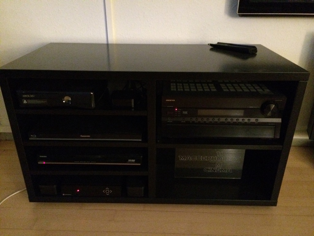

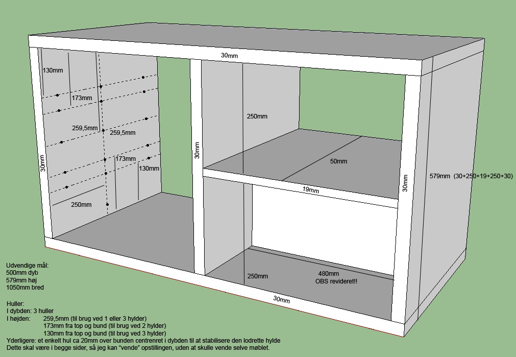

Så nu poster jeg lige nogle billeder af mit møbel inden "lågeprojektet".
Planen så sådan her ud:
Min fætter arbejder hos Hanstholm Køkkener, så de kunne konstruere møblet til en rimelig pris.
Resultatet ser sådan her ud:
Og med lys:
Den lodrette hylde bag lysskiltet er for at have et sted at skjule kabler mm.
Der er bland andet en kablet 8 ports switch, og 15 strømudtag gemt af vejen deromme.
Møblet står på fødder, men jeg har inde under møblet lavet en form for skjult sokkel (når dog ikke helt til jorden), hvilket giver mulighed for at lidt stivere antennekabel kan skubbes ind under møblet bagfra, og gemmes væk derinde, uden at det "stikker af" og kravler ud fortil.
