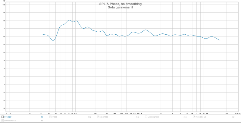

Jeg skal nok melde tilbage. Med før og efter målinger. Samt det generelle indtryk af det. Nu håber jeg bare, at det materiale jeg har købt virker fornuftigt.

Ja vis endelig målinger - specielt waterfall.

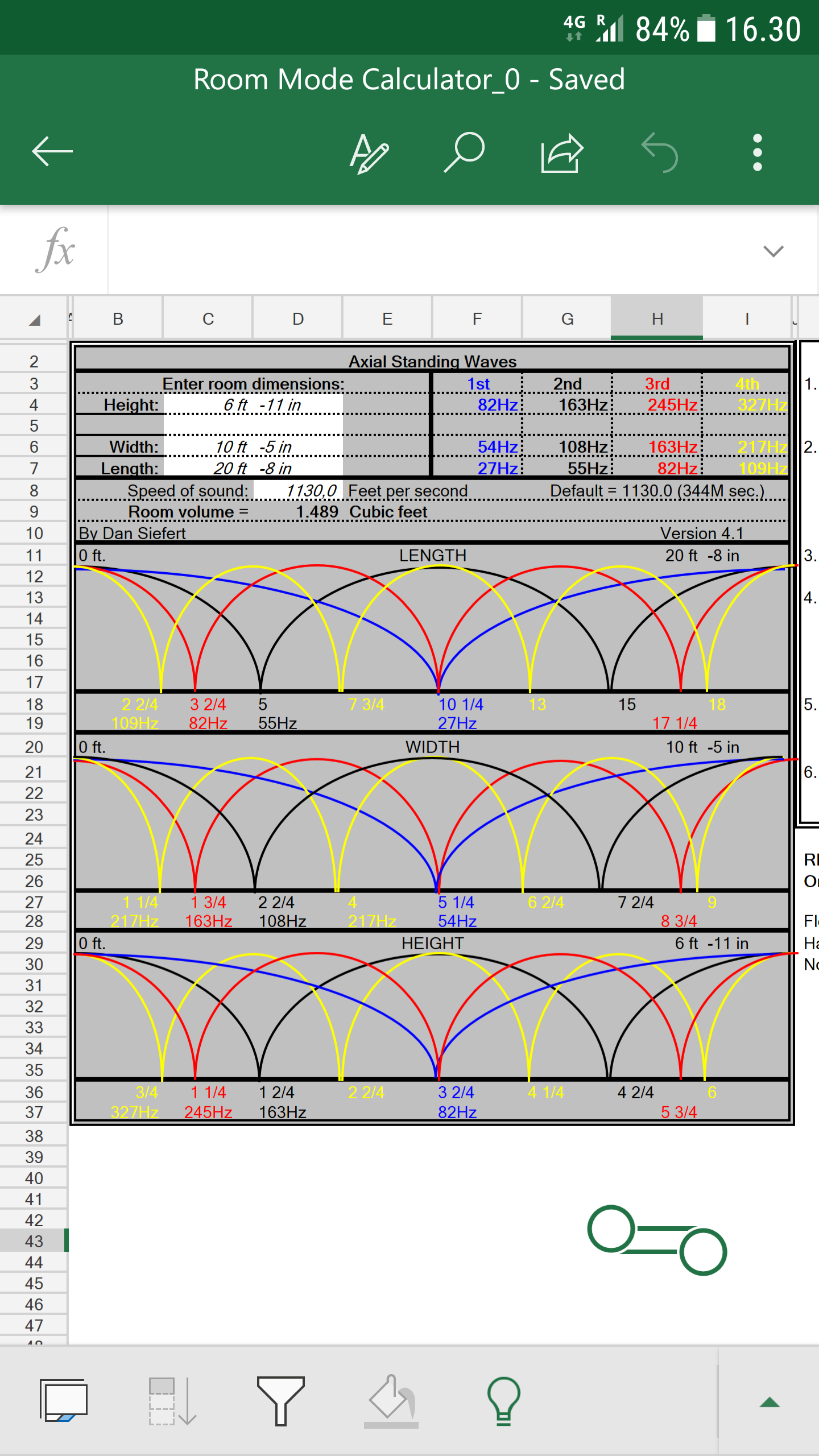

Jeg lægger det i 2 lag for at ramme 55Hz så skal kassen være 10 cm dyb.
og ved 1 lag hvor kassen er 9 cm dyb rammer den 83Hz. Den sidste frekvens er ca. 110Hz der skal kassen være 5,3 cm dyb med 1 lag. Jeg har også en roommode på længden af rummet på 27Hz men det null rammer ikke i sofaen, så det er der ikke brug for at gøre noget ved.

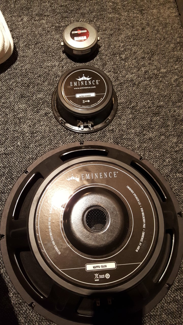

Enhederne der er brugt i fronterne, Jeg har dog brugt en anden 1" Hf driver nemlig en Celestion CDX1-1745 8 Ohm. Den samme jeg brugte i mine gamle fronter.

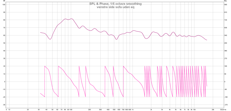

Der er godt nok meget mere power i mine nye LCR-højttalere, de gamle gik ikke så dybt og mine subs er egentlig nok defineret til mest dybbas sub 40 Hz. Jeg deler nu ved 60 Hz, da det lyder bedst i mine øre, jeg er spændt på hvad målingerne viser.

Enhederne i Cinema88 er Eminence Beta 8A og Celestion CDX1-1745 8 Ohm, waveguiden er en pyle pro, Dayton laver et magen til.
