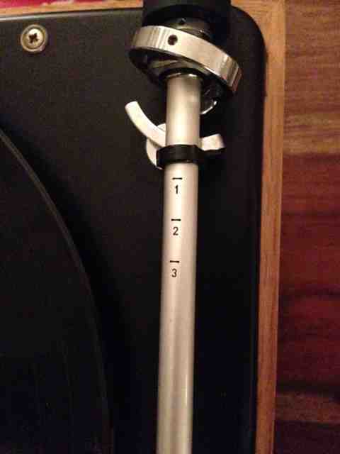

Hej alle!
Jeg er lige blevet ejer af en Beogram 1001 der virker helt perfekt.
Efter at have læst lidt på nettet har jeg fundet ud af, at det ikke er ligegyldigt hvilken indstilling pick-up'en har. Altså om vægten er på 1, 2 eller 3.
Hvordan finder jeg ud af hvilken indstilling den skal stå på?
På forhånd tak, og glædelig jul.

Det bestemmer nålen! En alm nål vil jeg sætte til 2 g. Først sættes den på 0 og kontravægten justeres/skrues frem og tilbage til armen med pickup balancerer i ligevægt. Herefter sættes trykket til de 2 g.

Bagerst på armen er der en sort klods - den kan lige ses på mit billeder øverst.
Hvis jeg skruer på den så falder den helt af. Der er ligesom en pind ud på armen og et hul i klodsen der klikker sammen, så den kan kun stå på en måde. Det eneste jeg så kan justere er fjederen ved 1, 2 og 3.
Jeg håber det giver mening.
Funktioner Funktioner   Tak (0) Tak(0)   Citér Bruger udmeldt 43 Citér  BesvarSvar Direkte link til dette indlæg Sendt: 21-December-2013 kl. 20:40
Det er kontravægten! Hvis fjederen står på 0, er armen så i balance? Dvs den hverken går ned eller op.

Det er modvægten, den skal få armen til ar balancere i 0 før der stilles på nåletrykket. Gøres det ikke vik der være et for højt eller for lavt trtk på nålen.

Når fjederen står på 0 svæver armen ikke. Og kontravægten kan kun stå på et punkt. Men jeg har justeret fjederen til et punkt hvor pladerne ikke piver og lyden er klar.

Det tyder på at den ikke er som den skal være. Det må du få set på.
Funktioner Funktioner   Tak (0) Tak(0)   Citér Bruger udmeldt 43 Citér  BesvarSvar Direkte link til dette indlæg Sendt: 21-December-2013 kl. 21:15
Nålen er slidt!
Der sidder en lille skrue foran kontravægten. Kan den mon være til at løsne, så du kan balancere armen ved at skubbe med kontravægten?
Det er så længe siden jeg havde en Beogram 1001, så det kniber med at huske det.
