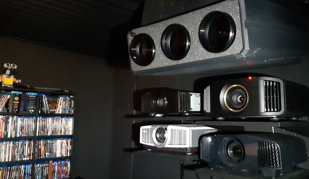

Stridsvognen, hvor bredt er dit lærred og hvor langt sidder du fra?
Dit rum ligner en projektorbutik - ser fedt ud! :)
stridsvognen Se dropdown menu
Oprettet: 01-December-2011
Sted: Østjylland
Point: 1069
Funktioner Funktioner   Tak (0) Tak(0)   Citér stridsvognen Citér  BesvarSvar Direkte link til dette indlæg Sendt: 27-Oktober-2019 kl. 10:39
Mit lærred er 2,4m bredt og jeg sidder ca 2,8 m fra lærredet.
