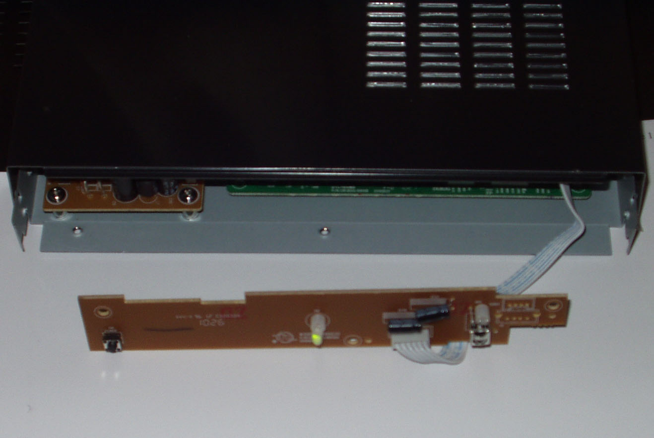

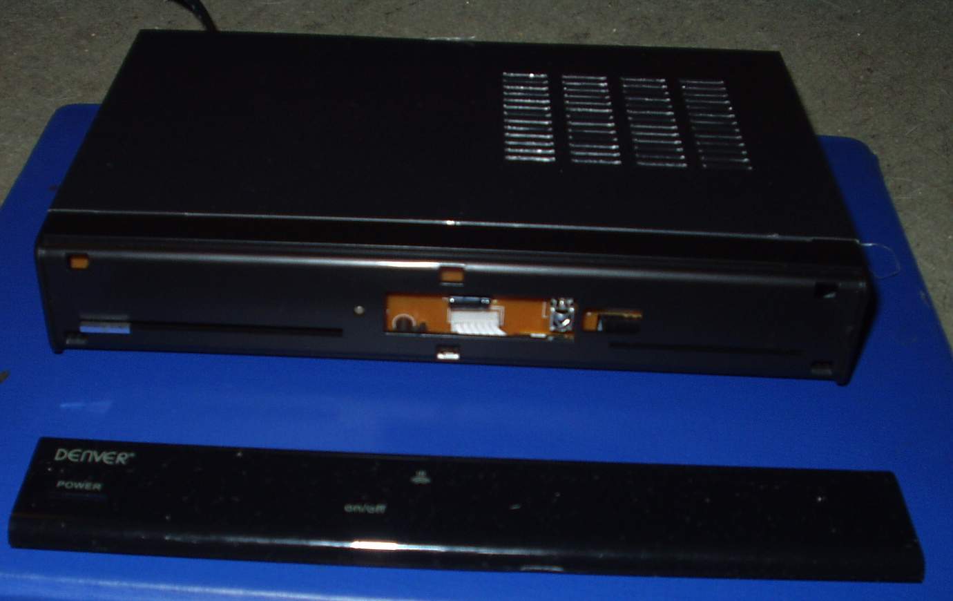

Fjernbetjeningen er ok! Problemet kan løses på 10 min. uden udgift.
Også jeg blev meget hurtigt træt af at skulle pege meget præcist med fjernbetjeningen for at få boxen til at reagere. Jeg afprøvede den derfor  på en fjernbetjeningstester og kunne se at den fungerede PERFEKT! Problemet ligger altså i modtageren. Så blev boxen skilt ad og frontprintet frigjort fra frontpanelet.  Nu kørte boxen altså uden frontpanel og med frontprintet stående løst foran. Så virkede det som det skulle! Boxen blev derpå samlet igen uden frontglas (det er lige til at hægte af fra bagsiden). Jeg kan nu f.ex. pege på  boxen i en vinkel på 45 grader uden problemer. Ved normalt brug kan jeg ikke se boxen, som står i gulvhøjde, fra min plads i sofaen, men så vender jeg bare fjernbetjeningen mod loftet!! Det virker stadig perfekt.
Der er altså tale om en designfejl ved boxen (ikke ved fjernbetjeningen!). Fejlen består i at frontglasset er for tæt for de infrarøde stråler fra fjernbetjeningen.
Selv vil jeg nok fortsætte med at bruge boxen uden frontglas, men man kan let finde et brugbart glas (fra en udrangeret video, dvd-spiller el. andet fjernbetjent apparat) og lime det på. Prøv evt at sætte det på med tape i første omgang for at prøve det af.
Hvad man end vælger kan fjernbetjeningsproblemet løses uden udgift.

Alletiders Smile du fandt på at teste fjernbetjeningen - og efterfølgende havde mod på at splitte boksen ad og teste det. DET vil jeg også prøve snarest.
Jeg åbnede boksen i går aftes og testede; og det er fuldstændig rigtigt at frontglasset "ødelægger" signalet fra fjernbetjening. Lige pludselig kunne fjernbetjeningen bruges som den bør kunne Smile
Har boret et hul i frontglasset på størrelse med en 5-krone - og klistret et stykke gennemsigtig plast på indersiden. Og det virker perfekt !
Sammen med nyeste firmware der giver resume i optagelser, har jeg nærmest fået et helt nyt produkt Big smile

Ja, Avalon, så er boxen ved at være færdigudviklet. Den kan da også varmt anbefales, men man skal kende nogen, eller selv være i stand til at bringe den i denne tilstand, og garantien ryger naturligvis, når man skiller boxen ad og borer huller i den. Til gengæld kommer den til at fungere og det er vigtigere. S/W hedder nu 1.01.10 og date 05-27-2011.

Ja garantien ryger Cry det har jeg tænkt på. Men hvis elektronikken går itu ! så satser jeg på at supermarkedsmedarbejderen nøjes med at åbne låget på æsken (som jeg har gemt) og konstaterer den er dér. Og stikker mig en ny eller penge retur.
Ellers kontakter jeg Denver direkte, da det et klart materialevalgsfejl, som jeg blot har afhjulpet, uden
indgreb i elektronikken.
Men lige nu nyder jeg bare mit forbedrede produkt Big smile

Selvfølgelig kan du ikke anbefale indgrebet ! Men prøv lige at tage det frontglas af, og lav testen. Du vil opdage at den medfølgende fjernbetjening virker lige så godt som min nabos 800 kr Logitech universalfjernbetjening.
Du får vist en stor overraskelse når du prøver.
Med frontglas virker de to fjernbetjeninger næsten lige dårligt. Fejlen ligger som Electron målte sig til i frontglasset.
Det er helt vildt synd for jeres produkt at kineserne har kvajet sig med det frontglas. Og jeg håber at I tager det op med dem for at redde kommende modeller. Selve IR modtageren ER nemlig perfekt og på Samsung niveau.
Ps Hvis der er et formål med at frontglasset dæmper signalerne fra fjernbetjeningen, vil jeg da gerne vide det ?
