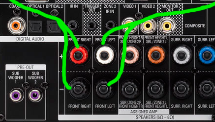

Kirchgässner Se dropdown menu
Oprettet: 23-Oktober-2009
Point: 47
Funktioner Funktioner   Tak (0) Tak(0)   Citér Kirchgässner Citér  BesvarSvar Direkte link til dette indlæg Sendt: 19-November-2015 kl. 14:13
Point: 47
Det er sådan jeg har tilsluttet dem. Det er vel rigtig nok?
Oprettet: 21-Maj-2006
Point: 5
Funktioner Funktioner   Tak (0) Tak(0)   Citér Bruger udmeldt 38 Citér  BesvarSvar Direkte link til dette indlæg Sendt: 19-November-2015 kl. 14:18
Ja, men det hjælper ikke noget, hvis f.eks. receiveren tror at der er tilsluttet en SUB, og derfor sender al dybbas til den, i stedet for til fronthøjttalerne.
