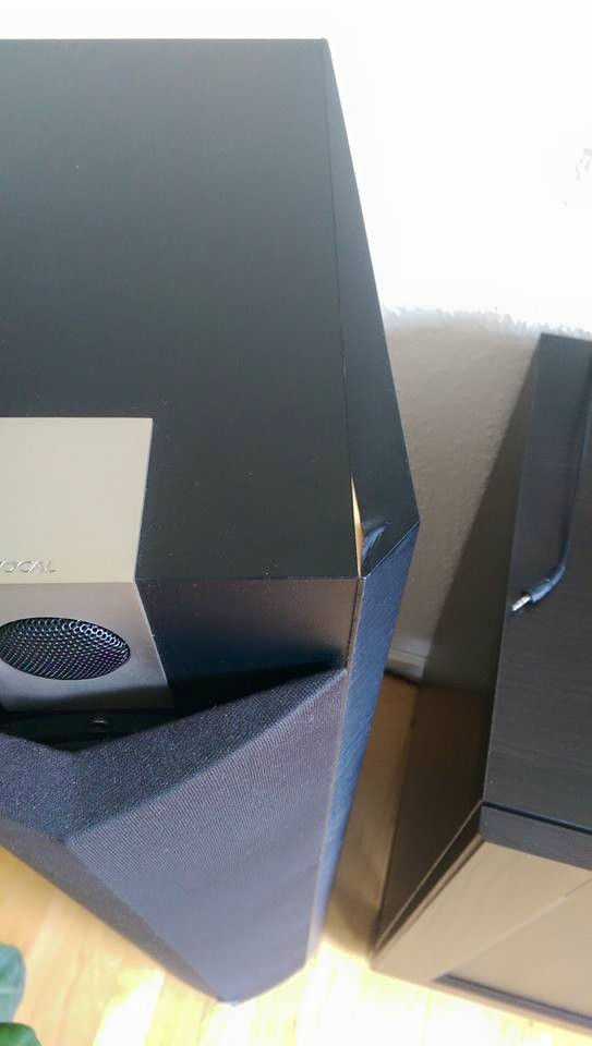

Hej alle,
Jeg søger hjælp vedr. "fineren" (eller hvad man kalder det) på min Focal 726V højtaler, som her i sommervarmen har sluppet den underliggende MDF-plade.
(se vedhæftede billede)
Højtaleren er ca. 3,5 år gammel og derfor udenfor alt form for reklamationsret eller garanti. Den er købt ved Hifi-Freaks oprindeligt.
De er forsøgt kontaktet - uden jeg dog har fået svar endnu.
(Ved jo Hifi-Freaks har noget værksted for nogle mærker)
Jeg har også talt med Focal via Facebook som henviste mig til Terton Audio som er Home Audio Distributor i Danmark nu.
De mener at kontaktlim og pres ville være den bedste løsning - det har jeg måske ikke 100% mod på selv at gå i gang med.
Mit spørgsmål er nu:
Er der nogle der selv har prøvet dette og har nogle råd?
Eller er der en som kender én person eller et firma som laver denne slags reparationer?
(Jeg har selv søgt på Google - uden videre held)
På forhånd tak
Redigeret af TheRealBamse - 07-August-2015 kl. 14:49

Og de har ret. Finer bliver altid lagt på med kontaktlim. Fyld hulrummet ud med kontaktlim pres sammen så der kommer kontaktlim på begge flader. Derefter lader du det tørre i 10-15 minutter og presser det derefter sammen under tryk og lader det tørre i 24 timer. Overskydende kontaktlim fjernes før det når at tørre.
Men er du sikker på at det er finer, det kunne godt ligne en vinylbelægning og den kan man ikke fæste med kontaktlim for vinylen vil smelte

Nu ser det ikke ud til at det er træ finer der er anvendt, det vil ikke lave den udbulning der er, det ser mere ud til at være vinyl der er brugt, skaden er i småtings afdelingen, men i begge tilfælde, så er det noget som en lille tube komponent lim fint vil klare.
Redigeret af Radiomanden - 07-August-2015 kl. 15:48

I har sikkert helt ret i at det er vinylbelægning.
Vidste bare ikke hvad jeg ellers skulle kalde det udover finer...
Nu når vi så har konstateret det... Er det så ideen med den lille tube komponentlim som er min bedste fremgangsmåde?
Hvad er forskellen på komponentlim og kontaktlim?
Nogle der kender nogle som laver denne slags reparationer?
Vil egentlig godt betale mig fra at få et godt resultat...
