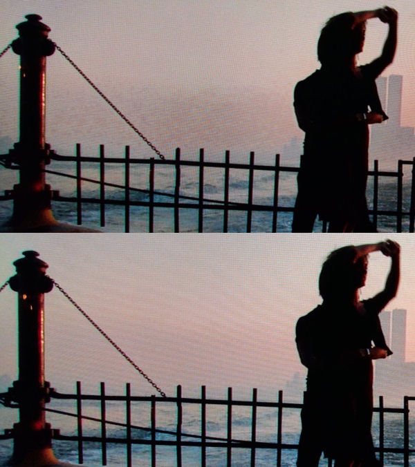

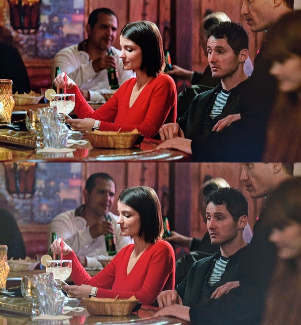

Det jeg så var ganske anderledes (et manipuleret billede fa det omtalte TV, tonet rødligt her, fordi man ikke kan fotografere fænomenet, men illustrationen herunder er ganske tæt på det oplevede):
Illustration af gråtoneskalaens udseende
Et billedet som generelt er lyserødt og lidt blåhvidligt i den lyse ende af gråtoneskalaen. Hvad sker der her?

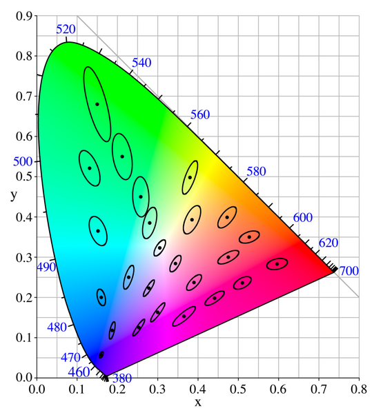

Øjets/synsevnens fleksibilitet kommer også til udtryk andre steder i gamut’en, for McAdam har vist, at blot en farve ligger nogenlunde korrekt, vil den blive opfattet/accepteret som den korrekte farve - men det er farvens placering/position i gamut’en, der bestemmer om den er følsom for afvigelser mht. mætning (saturation, afstanden fra farven til hvidpunktet) eller tint/hue (“farvetone”, kan opfattes som en rotation om hvidpunktet):
McAdam’s ellipser i det synlig farvespektrum
De små ellipser fortæller os noget om synets tolerance for den specifikke farve i punktet, og lægger vi f.eks. Rec.709-gamut’en ind over (med hvidpunktet D65 i midten, hvor den kraftige lodrette og vandrette linje krydser hinanden), kan vi vurdere, hvad der skal fokuseres på, og hvordan der skal arbejdes med kontrollerne i forbindelse med kalibreringen (farveopfattelsen er mest følsom for fejl på den korte led af ellipserne):
(Overlay med Rec.709)
Dette er blot en skitse, men intentionen er at vise, at gule farver er følsomme for fejl i hue/tint, mens røde farver er følsomme for fejl i mætningen for de pastelagtige røde samt for hue/tint for de stærkere mættede farver. Grøn og blå er følsomme for fejl i tint/hue, mens cyan og magenta er følsomme for mætningsfejl. Under kalibreringen vil man være nødt til at indgå kompromisser, og da hudfarver altid skal være så troværdige som muligt og faktisk er dårligst repræsenteret i gamut’en mht. antal kombinationer, vil fokus på det gule og røde område være et godt bud, hvis alt alligevel ikke kan komme på plads - og McAdam fortæller os, hvilke håndtag, vi kan/skal trække i.

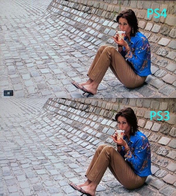

Prøv at betragte disse billeder (benævnt PS3 og PS4, fordi disse to kilder let kan bringes til at opføre sig forskelligt mht. WtW på det samme input på samme LCD-TV (ikke det samme som blev kalibreret ovenfor)):
Billedproblemer stammende fra klippet WtW (nederst)
vs. korrekt vist WtW (øverst)
Læg mærke til, at de lyse nuancer i billedet for PS3 er decideret udbrændte - der mangler detaljer/nuancer i billedet i forhold til PS4-billedet. Hvorfor (ud over, at jeg har indstillet PS3'eren til det)? Lad os prøve at se på luma-kurverne for de to setups:

Vi kan verificere udbrændingsproblemet ved at smide et par sigende testmønstre på skærmen med de to kilder:
Korrekt gengivet WtW opsplittet i RGB (øverst)
vs. klippet WtW som RGB (nederst)
Igen er den øverste del af det samlede billede fra PS4, mens den nederste del stammer fra PS3. Det er tydeligt, at PS3 som kilde i dette tilfælde ikke kan levere yderligere farve over niveau 235 (som vi også kalder 100% stimulus) - modsat PS4, som er indstillet til at fungere korrekt.
Vi kan gøre det samme for gråtoneskalaen:
WtW gengivet korrekt (øverst)
vs. klippet WtW (nederst)
Ikke så let at fotografere - men samme problem er synligt. Problemstillingen her tydeliggør i øvrigt vigtigheden af, at en kalibrering i praksis handler om tilpasning af hele signalvejen (altså kilder + TV) - og ikke kun udmåling og justering af farvegengivelsen fra en kendt testgenerator (som fint kan bruges til kalibrering af selve billedgengivelsen, men som bør følges op af korrekt/bedst mulig indstilling af kilden i det faktiske setup, hvor det er muligt).
Hvis man nu vælger at lægge billedinformation op i WtW-området, kan vi med den viden, vi har om luma-kurvens indflydelse på farvegengivelsen godt regne ud, at dette vil medføre både mætningsfejl og fejl i hue/tint, da forholdet mellem R, G og B bliver forvansket - men jo heldigvis kun i disse meget lyse områder: Vi ved fra tidligere, at det meste billedindhold er mastered til langt lavere lysstyrke, så vi ser det nok ikke i større omfang - og hvis man blot bruger WtW til kortlivede spekulære highlights, opfattes problemet nok af de færreste i farten.

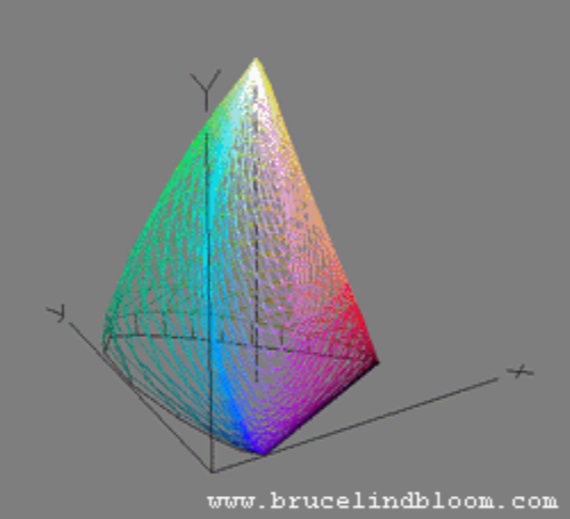

Vi ser kun grundplanet/“trekanten” i CIE-diagrammet (2D-diagram med gamut’en), som i virkeligheden mere ligner et bjerg/en vulkan, som bøjer opad og indad mod hvidpunktet. Det betyder, at f.eks. en meget mættet rød farve ved høj lysstyrke vil virke som havende en lavere farvestyrke end den kunne have haft, hvis luma-kurven ikke blev klippet/knækket i toppen. I praksis bliver tværsnitarealet af gamut’en altid mindre når lysstyrken stiger - men begrænsninger i den anvendte teknologi i displayet kan betyde, at der skæres farver endnu hurtigere væk, fordi panelets “farvegenerator” (f.eks. OLED’erne, baggrundslys etc.) går i mætning. Herunder ses en 3D-repræsentation af en idéel gamut:
Komplet 3D-gamut: © Bruce Lindbloom
Man kan tale om, “farvevolumen” (colour volume) som er det rumfang, 3D-gamut’en udfylder på det aktuelle TV, og evt. sætte dette rumfang i forhold til det idéelle rumfang (reference-gamut’en) for et givent farverum (f.eks. Rec.2020 eller DCI-P3), og dermed med ét tal (typisk angivet i procent) fortælle noget om, hvor stor en grad af opfyldelse TV’et kan levere i forhold til reference-gamut’en. Dette ses nogle gange i de mere omfattende anmeldelser på nettet.

Jeg har for eksperimentets skyld taget et billede af samme scene mastered til HD/Rec.709 på Pioneer 9G, hvor jeg af gode grunde ikke forventer at finde tilsvarende problemer med klipning af høje lysstyrker:
Mad Max highlight, Rec.709 (HD)
Igen: Med forbehold for alle mulige fejl i fotograferingen kan man sammenligne med HDR-billederne ovenfor. Det fremgår, at farvegengivelsen ligger tættere på LCD-TV’et, da der ikke klippes lige så alvorligt i “højlyset” på Pio’en som på OLED-TV’et (Pio’en klipper/komprimerer faktisk WtW mere end man kunne ønske sig). Billedet afspejler i øvrigt meget godt, det som man så på skærmen i virkeligheden, selvom mit kamera ikke kunne bringes til at lave så mørkt et billede, som HDTVtest fik lavet med HDR-versionen. Jeg forsøgte også at frembringe et billede, der var mere undermættet/orange, men uden held.

Lad os slutteligt vende tilbage til WtW-problematikken - og glæde os over, hvor godt LG OLED-TV'et klarer disciplinen:

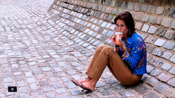

LG OLED-TV'ets håndtering af whiter-than-white (WtW) i HD (Rec.709, ikke HDR)
Prøv at se, hvor mange detaljer, der er i brostenene i øverste venstre hjørne sammenlignet med det tidligere eksempel på WtW. Jeg lægger her mærke til de lyserøde skær, som er på billedet: Det var ikke til stede, når man betragtede billedet IRL. Jeg tænker på, om det kan være noget, der stammer fra kameraet/TV-panelets coating i kombination...?
Læg mærke til, at farverne er lidt overmættede på ovenstående billede. I næste afsnit kommer vi omkring FARVE-indstillingen.

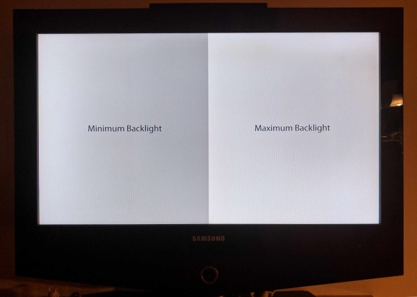

Vi kan korrigere en eller flere af følgende parametre for at lave en dagslysindstilling:
  1. Evt. justere op for LYS (BtB skal stadig netop ikke være synlig) for at få detaljerne tilbage. Husk at LYS parallelforskyder luma-kurven opad/nedad.
  2. Skrue op for KONTRAST og/eller BAGGRUNDSLYS (f.eks. OLED-LYS) (men undgå for enhver pris misfarvninger og så vidt muligt klipning af WtW) for at få mere dynamik tilbage i billedet. KONTRAST trækker opad/nedad i luma-kurven som en elastik, hvor bunden sidder fast på sortniveauet (hvis det er nul).
  3. Skrue (evt. lokalt) ned for GAMMA (jf. surround-effekt og end-to-end gamma) for at gøre afstanden mellem shadow details større -> mere synlige trin.
  4. Evt. justere FARVE for at kompensere for mulig over- eller undermætning af farver stammende fra det evt. løftede sortniveau, refleksioner og den sænkede gamma.
Nogle af punkterne kan virke ulogiske (f.eks. punkt 3), og kræver at man virkelig sætter sig ned og studerer det fænomen, man kalder “surround-effekten”, men kort sagt hænger det sammen med, at øjet tilpasser sig omgivelsernes lysstyrke (beslægtet med det, vi så omkring adaptering af hvidpunktet), og dermed kan have brug for større trin mellem farverne/gråtonerne for at kunne skelne mellem dem, når det omgivende lys er kraftigt.

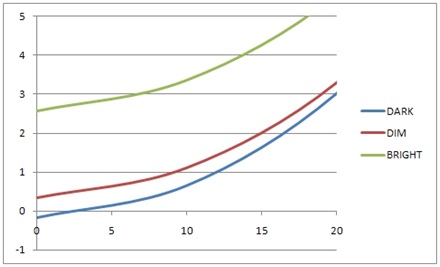

Jeg har lavet nogle målinger for at vurdere betydningen af refleksioner i skærmen (Pioneer 9G plasma-TV) under tre forskellige forhold: DARK (dunkelt rum, måling direkte i kontakt med skærmen), DIM (dunkelt rum, reflektioner i skærmen) og BRIGHT (oplyst rum, reflektioner i skærmen). Jeg har på illustrationen nedenfor zoom’et ind på den lave del af luma-kurven for de tre situationer:
Løftet sort pga. "lysstøj"/refleksioner fra omgivelser
Sortniveauet er tydeligvis løftet (de negative data for DARK-målingerne skyldes desværre bias-fejl, fordi Eye-One Pro-sensoren er drevet lidt). Det højere sortniveau - og dermed lavere resulterende gamma - kunne man måske tro, ville bringe shadow-details frem, men det betyder faktisk, at detaljerne drukner i lysforureningen, fordi displayets rå lys-output (defineret ved DARK) ligger under lysforureningens niveau, hvilket igen medfører, at kontrasten og farvemætningen mindskes (lavere gamma, højere sortniveau/mere grå, mere mælket). Dette er altså den modsatte effekt af surround-effekten, og er værre jo mere refleksion, der er i skærmen, og det kan dermed betyde, at man måske skal justere FARVE-indstillingen opad.

Alternativt kan man anvende et testbillede som dette:
Justering af lysstyrke fra LED-baggrundslys
Billedet findes på testskiven, der hedder AVSHD.

I det følgende viser jeg et par eksempler på, hvordan man kan introducere billede-artefakter i forbindelse med kalibreringen.
6.1. Problemer efter kalibrering af gamut/farvestyring
Jeg har tidligere nævnt, at LG’s OLED-TV, der refereres til i denne tråd, er følsomt over for kalibrering af gamut’en via FARVESTYRING-indstillingerne (“CMS”, Colour Management System). Mit første forsøg på at udføre denne operation gav rigtig gode måledata efter kalibreringen - men allerede ved første gennemsyn af testmateriale kunne man se, at noget var grueligt galt:
Øverst: Kalibreret gamut (CMS, FARVESTYRING)
Nederst: Ukalibreret gamut
Prøv at kigge lige midt i billederne: Der er fyldt med artefakter stammende fra kalibreringen - og de kommer til udtryk i farveovergange - og tilsyneladende specielt, hvis der er filmgrain, som der skal arbejdes med af TV’et. Ovenstående billeder viser et blot nogenlunde alvorligt tilfælde - undervej fik jeg fremstillet noget meget værre, men det har jeg desværre ikke noget billede af - men tænk på noget, der næsten (næsten) lignede en flok fluer eller fugle-silhuetter på himmelen…
De andre (bølgende) artefakter i billedet stammer fra moirè-/interferens-effekter pga. forskellig opløsning i kamera og TV anvendt til at fange disse fotos.
Ovenfor ser vi samme problem lidt tættere på. Dette TV er følsomt over for ikke specielt store ændringer i CMS’ens parametre - og det virker som om ændring af specielt lysstyrken i CMS’en er problematiske.
Problemet kan stamme fra afrundingsfejl i signalvejen - ikke noget som er specielt underligt, da der skal laves millionvis af regneoperationer pr. frame, som derfor skal optimeres i forhold til hastighed.
Disse problemer skal naturligvis ikke afholde os fra at kalibrere via CMS'en - men det skal gøres med forsigtighed, og der skal anvendes referencemateriale til at kontrollere resultatet.

I de to følgende eksempler kan man se forskellen på korrekt indstillet video-levels eller sortniveau/black-level. Lad mig på forhånd advare om den tvivlsomme kvalitet af mit køkken-LCD-TV, som ved korrekt indstillede video-levels/sortniveau leverer et noget mælket udtryk pga. sit ringe absolutte sortniveau (og der måske netop derfor burde skrues lidt op for FARVE). Dette forhindrer dog ikke illustration af pointen omkring effekten på farvemætning og shadow-details:
Øverst: Klippet sortniveau/video-levels
Nederst: Korrekt sortniveau/video-levels
Det er tydeligt, at farvemætningen er større i det øverste billede, hvor shadow-details også er klippet væk. Til gengæld er signalvejen for det nederste billede indstillet korrekt, hvorved tøj- og hudfarver bliver mere troværdige, og detaljerne er tilbage i f.eks. mørkt hår og tøj.
Et eksempel mere:
Her gælder samme kommentarer som for eksemplet ovenfor. Man kan nemt blive forført af det farvemættede og meget kontrastfyldte billede - men man bliver træt af at se på det i det lange løb - og i spil vil man sikkert blive irriteret over, at man ikke kan se vigtige detaljer.
