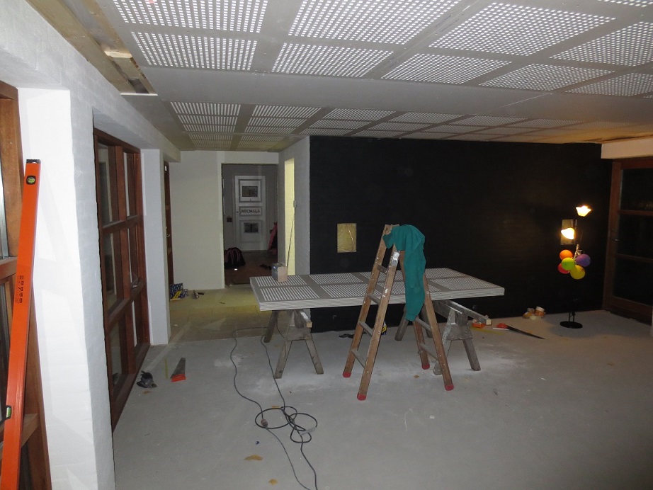

Væggene er malet, vinduer isat og der er opsat Gyptone akustik loft. Akustik loftet har allerede hjulpet en hel del på lyden.

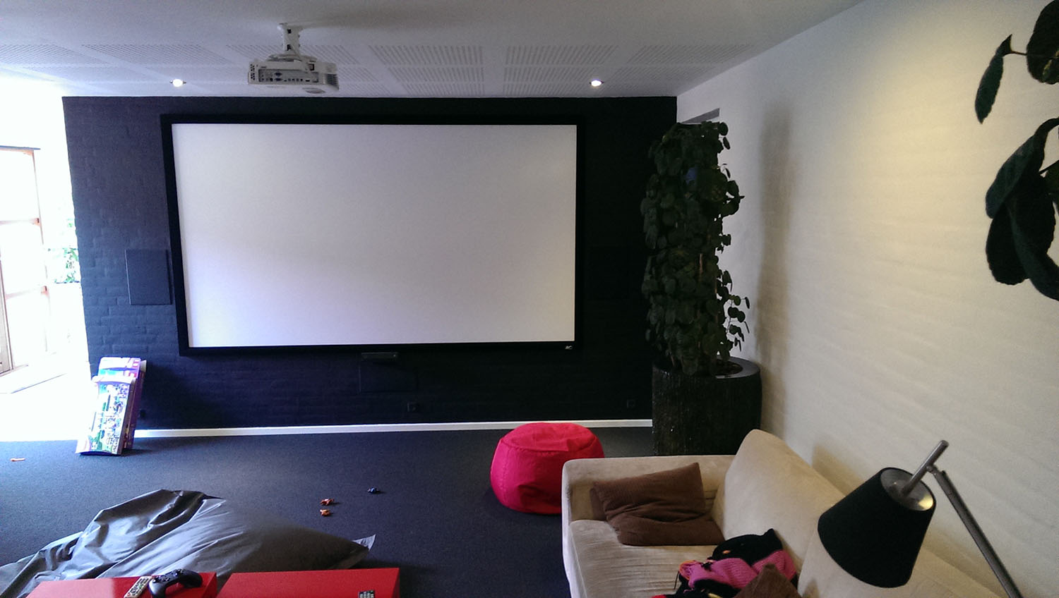

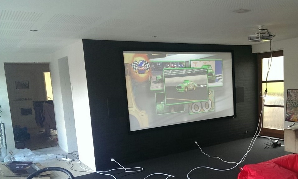

Lærredet er monteret og projektoren er sat op - der mangler en del småting - men biffen er funktionsdygtig.
Var lidt bekymret over om der var nok lyd på anlægget - der til er der kun at sige - DET ER MERE EN RIGELIGT.
Endte med 2 x Canton væg-subwoofere - og de får vægge og gulv til at "ryste" selvom der kun er skruet halvt op.... Og lyder er rigtigt god - akustikloftet er alle pengene værd.

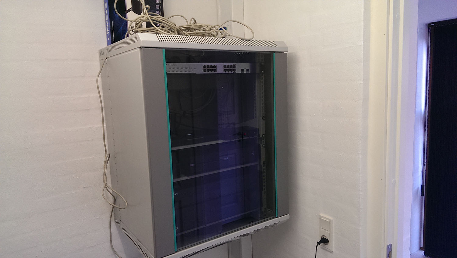

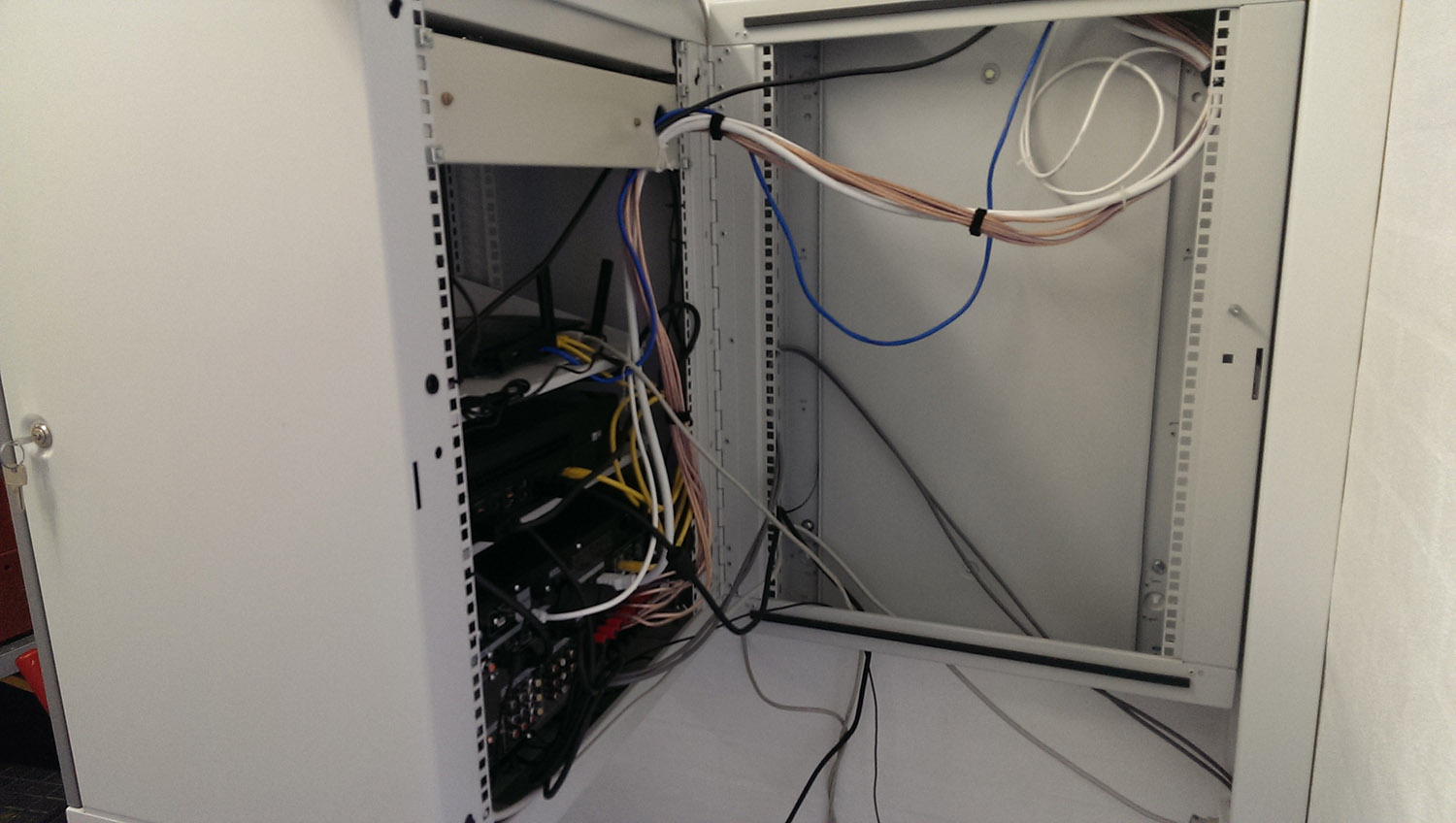

Til højre indenfor døren til teknikrummet (bagvæggen af lærredet) sidder mit serverskab hvor afspiller forstærker mm sidder. Kablerne fra rummet er ført op fra gulv (Subwoofere) og loft (højttalere, HDMI, net) i kabelkananler. I bio-rummet er der opsat IR extender, så udstyret kan betjenes selvom det står bag en lukket dør.
Serverskabet kan åbnes, så jeg kan kommer til kablerne bagved.

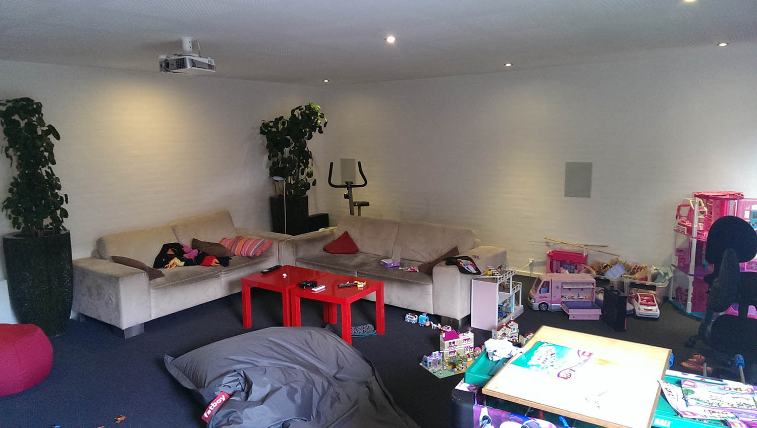

Efterfølgende billeder er diverse billeder fra rummet - der roder, men det er også multirum, hvor børnene har deres pladskrævende ting. Bemærk loftet - Gytptone dæmpningsplader - dæmper ufatteligt godt - men det var et kæmpe arbejde at montere samt spartler og male.
Centerhøjttaler med Xbox One Kinect - samt øjet fra IR extenderen.  Lyden i Canton indbygningshøjttalerene er rigtig god - og valget med at have 2 sub woofere giver en kæmpe lyd - der er seriøst smæk på - murstensvæggene ryster nærmest hvis der bliver skruet lidt op.
